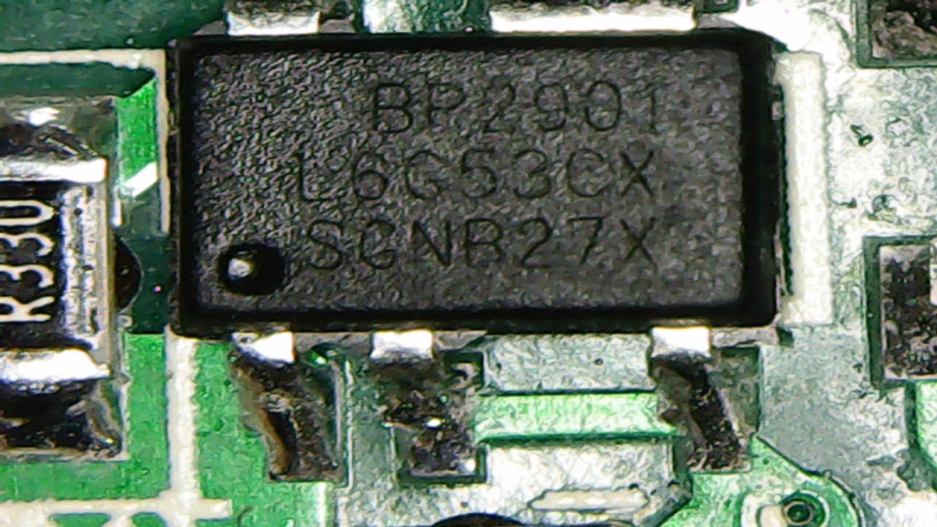

Misschien is het een soft latch power switch IC dat de LEDs in-/uitschakelt met een druk op de knop
Dat lijkt mij het meest logische, op het printje zit een tactile switch (momentcontact) en je wil toch een aan/uit functie hebben.
Het nut ontgaat me dan wel waarom je die in een led behuizing zou willen frotten...
(in standaard behuizing kost zo'n ding iets van een dubbeltje...)
Ze zullen als die nog goedkoper zijn, en als je dan al een fabriekje hebt om led-dies in led-doosjes te frotten.. Voor dit werk is geen cleanroom nodig.
Als het onderdeel 4 aansluitingen heeft en het meet op geen enkele wijze door met een standaard Ohmmeter dan lijkt me de aangewezen weg om het schema op te tekenen en hier te plaatsen. Zo moeilijk moet dat niet zijn? Raadselen zijn er om op te lossen.
Als ik naar de foto van het printje kijk zie ik op het in een led-behuizing verpakte ding 4 aansluitingen. Tussen 2 ervan zit een condensatortje en deze 2 gaan naar + en - van de accu. De derde aansluiting gaat via de schakelaar naar GND. De 4e zit aan de ledstrip die met de andere kant aan de + zit.
Dus, ik ga mee met de ‘latch-ic in led-behuizing’ theorie.
Ik ben daar nu ook van overtuigd!
Mede gezien het feit dat er een voorschakelweerstand zit van 47 Ohm voor de leds.
En inderdaad, je wilt een aan-uit funtie maken van de simpele moment contact schakelaar.

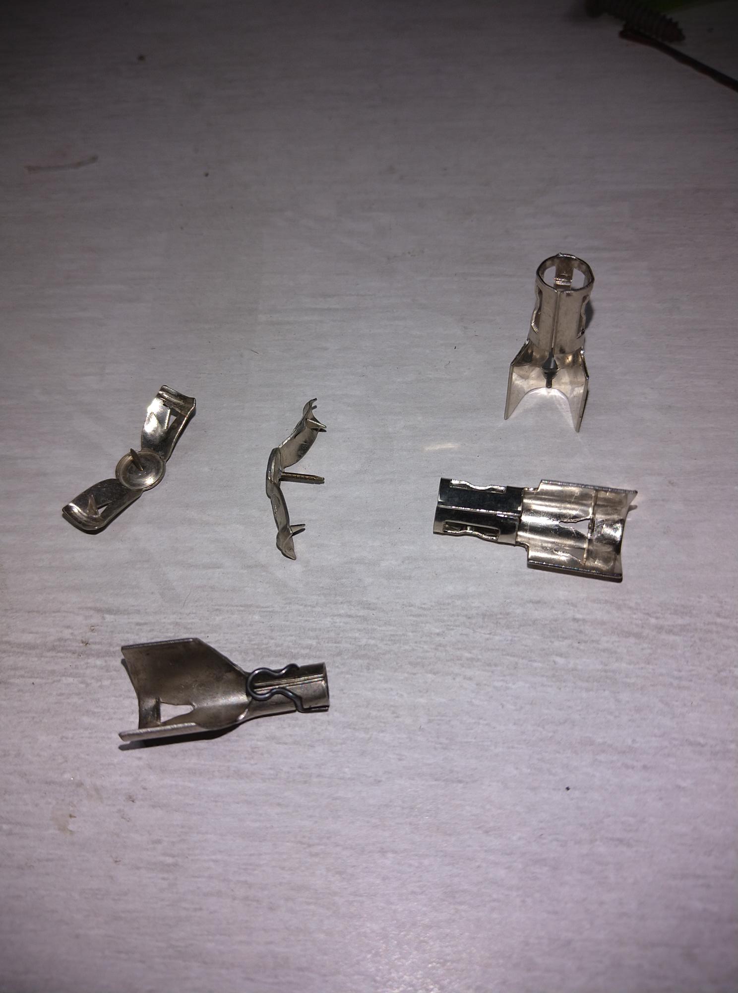

Uit een erfenis heb ik een aantal assortimentsdozen gekregen met daarin, van alles en nogwat. Hierin kwam ik ondermeer deze items tegen. Mijn gevoel gaat uit naar een soort van stekkers, maar weten doe ik het zeker niet. Bij de "bussen" zit op de kleinere uitvoering een soort van borgclip.
Heeft iemand een idee?
Klinkt logisch, verklaard ook de rubber kapjes die in dezelfde doos zaten, de grote voor de bougies met zo,n dopje, de kleine zonder en de "proppellortjes" voor in de verdelerkap.

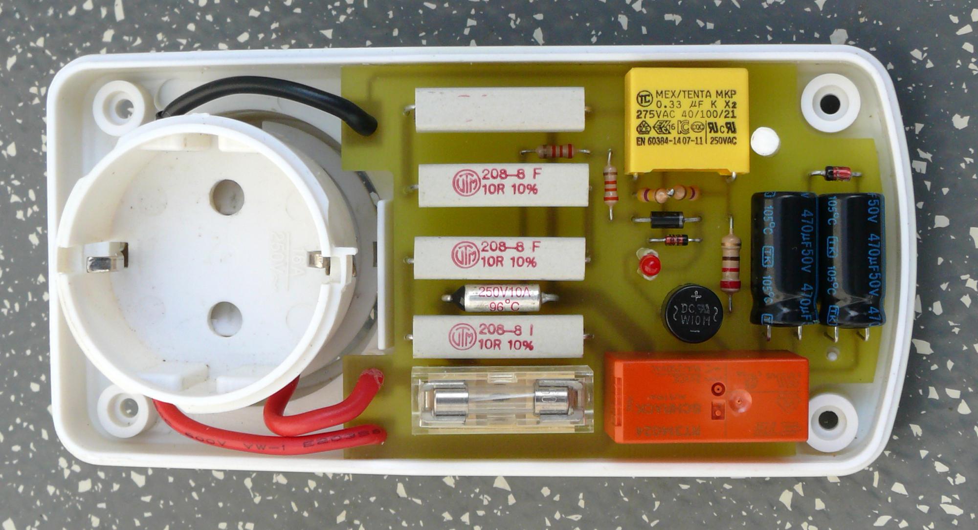

dit zat in de schakelaar van een elektrisch deken/bedverwarmer, gelijmd tussen 2 weerstanden.
is dit een soort van thermische beveiliging? Waar vind ik eventueel een vervanging.
Thermische zekering: https://nl.aliexpress.com/item/4001209089534.html
(de 2A, 102C moet je dan hebben)

Bedankt. het onderdeel zat vast "gelijmd" tussen 2 weerstanden met een witte substantie. Vermoedelijk om thermisch contact te maken. Enig idee welk spul ze hiervoor gebruiken?
Op 24 november 2022 17:24:25 schreef pa3gws:
En niet vastsolderen maar klemmen!
Hoezo? ze was origineel ook gesoldeerd. Er zaten wel 2 krulletjes in de aansluitdraden. geen idee waarom.
Krul is om de warmte af te voeren.
Als je een punttangetje vlakbij de zekering op de draad houdt tijdens het solderen dan wordt de warmte afgevoerd.
Dat moet, want als 'ie warmer als 102 graden wordt is hij meteen weer kapot...

Temperatuur zekeringen zijn op die manier prima te solderen, hier een voorbeeld. (zit tussen 2 weerstanden)
Op 24 november 2022 19:04:41 schreef retro man:
Thermisch geleidende lijm.
De zoekterm bij ali/ebay/amazon en dergelijke is ‘stars 922 heatsink plaster’.
Dat is lijm en geen koelpasta. Het wordt hard / stug siliconen achtig.
Vaak worden er powerleds mee vastgeplakt.
Die shit heb ik van diverse ali-aanbieders gehad: blijft eeuwig zacht... (was na een jaar nog zacht...

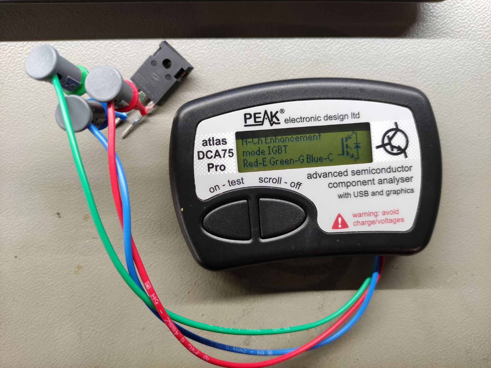

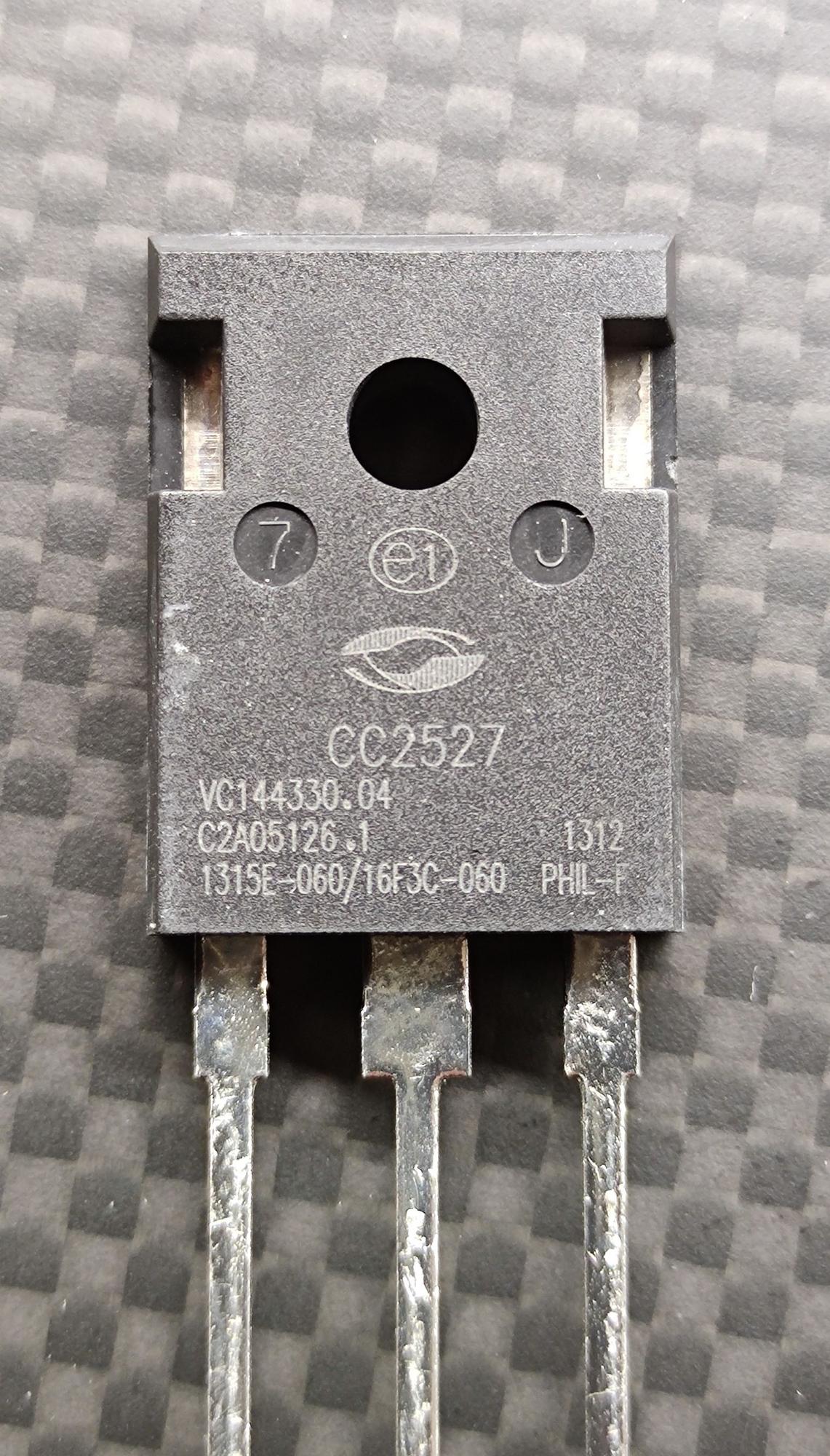

Wie weet welke mosfet dit is?
De doos gaf aan ixtp450p2 van IXYS, maar dat lijkt er niet echt op...
(edit) logo lijkt mij Microsemi
[Bericht gewijzigd door Ganzz op (11%)]
Ganzz
Hij komt zo te zien hier vandaan: http://www.bpsemi.com/en/
(maar staat er niet bij, mogelijk een custom ic...)
Op 25 november 2022 15:51:22 schreef Arco:
Die shit heb ik van diverse ali-aanbieders gehad: blijft eeuwig zacht... (was na een jaar nog zacht...)
Dat van mij hardde al uit in de tube (na openmaken. Dicht blijft het wel goed). En bij lijmen toch wel binnen een dag ' droog'. Het is wel permanent enigszins flexibel (stug siliconenkit-achtig).
Maargoed. Dit kan weer zo'n 'Als je bij Ali 10x hetzelfde besteld, krijg je minimaal 3 verschillende varianten' geval zijn.
