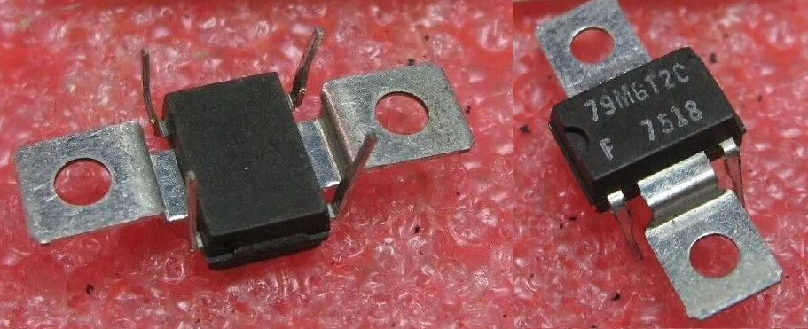

Wat een gaaf ding
Een soort symmetrische behuizingsvariant van degene die in het datasheet staat. Is allebei van Fairchild.

Kan iemand mij nog aan een datasheet van dit IC (µA78MGT2C) helpen? Met name de pinaansluitingen en de dissipatie. Moet ongeveer 100mA bij 8 à 9V geven.
Ik kan het niet meer vinden, wel de 78MGU met de naansluuitinge aan één kant
Aansluitgegevens:
https://www.audioservicemanuals.com/h/heathkit/heathkit-im/26806-heath…
Ik heb een IM-5258 Harmonic Distortion Analyzer (van KT88) waar deze ook in gebruikt wordt.
100mA is geen probleem, MG's waren bedoeld voor 0,5A. Zolang je de ingangsspanning niet overdrijft...
Ha Henry, inderdaad dat is hem. Bedankt!
Het was eigenlijk de voorganger van die van de datasheet die Rob040 plaatste.
Ik heb het ding nog uit de jaren '80. Net iets leuker te monteren.
