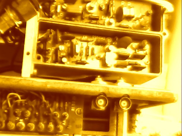

Raaf12;aan uw wens ga ik met genoegen voldoen.
Op marktplaats had een meneer een apparaat in de verkoop die er perfect uitzag maar waarvan hij niet kon beoordelen of het goed functioneerde.
Het leek mij wel een leuke aanwinst en gezien de onzekerheid qua werking een redelijk, niet al te hoog bod uitgebracht.
Dat werd afgewezen. Even later was de advertentie weg.
Een half jaar later...daar was ie weer. Zelfde bod nu geaccepteerd en afgelopen week gehaald.
Het betreft een Marconi Am/FM generator type TF2002AT
Inmiddels het handboek binnengehaald.
In eerste instantie leek het ding goed te werken maar twee van de frequentiebereiken geven geen signaal.
Zondag de zaak gedemonteerd en dat was al vrij gecompliceerd.
De machine bevar drie delen waarvan het middelste (>10kg) het hart van de generator is, deze bevat 8 afzonderlijke oscillatoren, de afstemmingen ( variatie van permeabiliteit), de filters en natuurlijk een batterij schakelaars die voor omschakeling van de frequenties zorgen.
Dit blok is met één meerpolige steker verbonden met de andere delen en twee coaxverbindingen.
Om in de oscillatoreenheid te kunnen foutzoeken moet deze eenheid eruit want het zijn 8 afzonderlijke compartimenten voor de genoemde oscillatoren + nog een aantal bakjes die allemaal ziin afgeschermd.
Om te kunnen meten moet de eenheid wel met de rest verbonden zijn.
De meerpolige stekerverbinding heeft een flexibele kabelbundel maar de coaxverbinding bestaat uit twee metalen buisjes waarin één adertje voor het signaal. Deze wil ik vervangen door een flexibele coax en dus heb ik die connectoren nodig waarvan ik niet weet wat het precies zijn,
De connectoren worden in elkaar geschoven en daarna middels een verende beugel gefixeerd.
Een heel verhaal maar dan heb je wellicht een idee.

De naam weet ik niet maar zoals ook Fatbeard aangeeft is er een soort van quick connect BNC. Niet zozeer veel sneller maar soms kun je heel lastig bij de ring. Je ziet ze ook als scope-probe adapters. Probe in de ene kant, de andere kant schuif je zonder draaien in een BNC chassisdeel. Die veertjes zitten om iedere beetje fatsoenlijke BNC.
Arco; De afbeelding die jij hierboven toont komt van het verslag van PA3ESY en dat heeft betrekking op een Marconi TF2002-B.
En inderdaad lijkt het op een pinnetje.
Maar mijn toestel is er een van het type TF2002-AS en die heeft op die plaats wel een connector maar zeker zonder pinnetje.
Ik heb via een camera een foto gemaakt en daar zie je de connector met daar overheen een kunststof stukje slang.
Daarin hoort het coaxiaal verbindingsstukje naar de oscillatoreenheid.
Dan nog een foto van de beide connectoren op de oscillatorunit. Daarbij zie je dat er geen ruimte is voor een verbinding middels een BNC

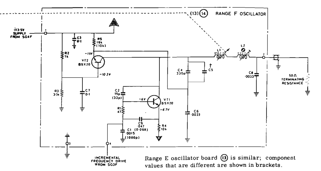

Van de laatste band zonder signaal heb ik de oscillator opgezocht.
Ogenschijnlijk een simpele schakeling met twee transistoren en een handjevol passieve componenten.
De voedingsspanningen van -13,5 en -6,2 zijn aanwezig.
Om alvast voorbereid te zijn op de aanwezigheid van een of meer defecte transistoren heb ik gekeken naar de types.
Het is twee keer een SGS26815.
Geen idee welke vervangende types er zijn.
Ik heb niets kunnen vinden; wie helpt deze zoekende onderzoeker?
Arco; o, lekker dan,
Maar SGS is/ was toch een fabrikant van halfgeleiders?
Overigens is deze oscillator de leverancier van relatief lage frquenties zodat ik hoop/ verwacht dat diverse transistoren als vervanger kunnen dienen.
Ik zal vanmiddag , na het halfjaarlijkse bezoek aan de smoelsmid eens wat proberen.'t Is toch te warm om in de tuin te werken.
Zal wel custom made zijn door SGS. Staat er verder niets op? (in het schema is niets te zien van 26815, daar staat BSX20)

De print uitgesoldeerd en de beide torren getest beide zijn goed.
Tja dan de andere componenten. Een condensator moet 0,1uF zijn en is 48nF dus deze vervangen.
Voor de test moet de print weer teruggezet want de afstemspoel ( variatie in permeabiliteit) zit onderde print en de beide aansluitingen steken door de print en worden met moeren vastgeschroefd en maken zodoende contact met de print banen.
Straks maar testen na de reeds genoemde tandarts
Arco; het schema komt niet geheel overeen met die ik ter beschikking heb.
De mijne heb ik verkregen via een link in het artikel van PA3ASY en wellicht zijn er kleine verschillen tussen de uitvoeringen.
Waar komt jouw afbeelding uit?
Met suffix AS, hier staat een schema van de TF2002B
https://www.eserviceinfo.com/pdfview.php?fileid=205250
Misschien heb je er wat aan.
