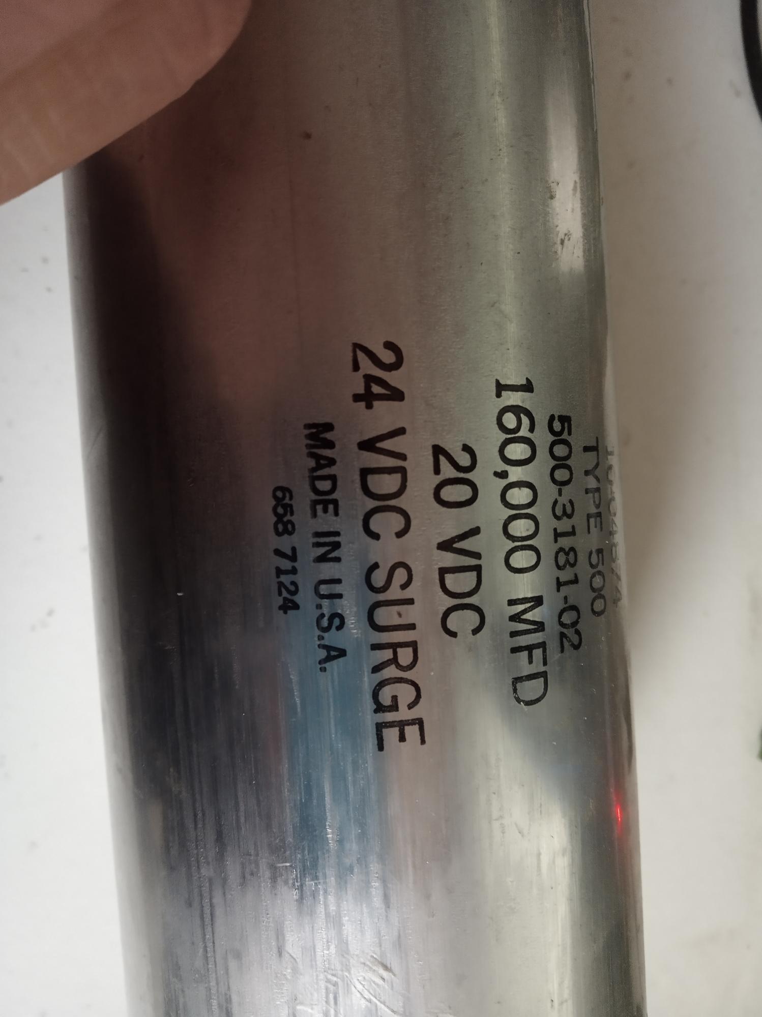

Ik heb hier een condensator van SANGAMD. Zouden ze daar een datumcode op gezet hebben? Er staat "658 7124", als dat laatste de datumcode is, dan dateert ie uit 1971 en is ie 5-10 jaar ouder dan ik had verwacht. (ik probeer een foto te maken, morgen).

Als dat een "O" is dan eet ik me p.... zet de ketchup maar klaar....[bijlage][bijlage][bijlage]
Wel een aparte waarde voor zo'n oude condensator, dus ook voor mij op het eerste gezicht raar... Als het een datumcode is, dan is dit er een uit 1974: https://www.recycledgoods.com/sangamo-dcm134u025df2b-electrolytic-capa…
Ik denk toch wel aan een datumcode, mogelijk dat je dat met wat meer plaatjes kijken kunt bevestigen.
Op 14 februari 2023 13:31:34 schreef maartenbakker:
Thanks! Ik heb er wat bekeken en dan zou ik 1968 (in de stijl die ik heb), 1971 een aantal uit 1974 en 1988 en 1989 hebben gevonden. Die laatste zien er dan wat moderner uit. Dus het begint er op te lijken dat het inderdaad een datumcode is. Ik heb er ook 1 gezien die "jan" naast de 8802 had staan. Als dat januari is, dan is dat consistent met datumcode 8802....
Dus: Ik heb daar een condensator uit 1974, die op ebay en consorte voor ongever $30 van de hand gaat.
Die JAN betekent waarschijnlijk dat het een versie is met militaire specs (Joint Army Navy specification)

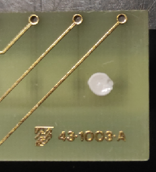

Verder heb ik een LED bar gevonden met onbekende on-PCB chip er op.
Het logo is de oude wave logo van National Semiconductor maar typenummer is mij onbekend. Met de nummers die er op staan kan ik niets vinden op het net (CX-1 10-3 en 43.1003.A 3900).
Maar ja.... er staat dan ook niet voor niets "PRE-PRODUCTION PROTOTYPE" op de PCB
Is er iemand bekend met dit ontwerp ? Misschien een keer in een apparaat zien zitten ?
Ik kan met 2V elk segment netjes aan krijgen (ze lichten groen op) maar dan gebruik ik de lijnen die uit de chip komen.
Zou mooi zijn als ik de werking van de chip weet te achterhalen en daar gebruik van kan maken.

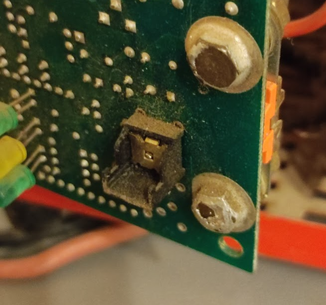

Herkent iemand dit type drukknop? Of wat het ooit geweest is... Vierkant, net geen 10x10mm. Hoogte ook ongeveer 10mm.
Er zijn pinnen voor een ander type knop (7x10mm), maar het zijn momenteel de binnenste 4 pinnen die gebruikt worden.
Ik dacht zelf aan deze, maar pinnen kloppen helemaal niet: https://be.farnell.com/multicomp/ts0a22/switch-push-button-square-spst…
