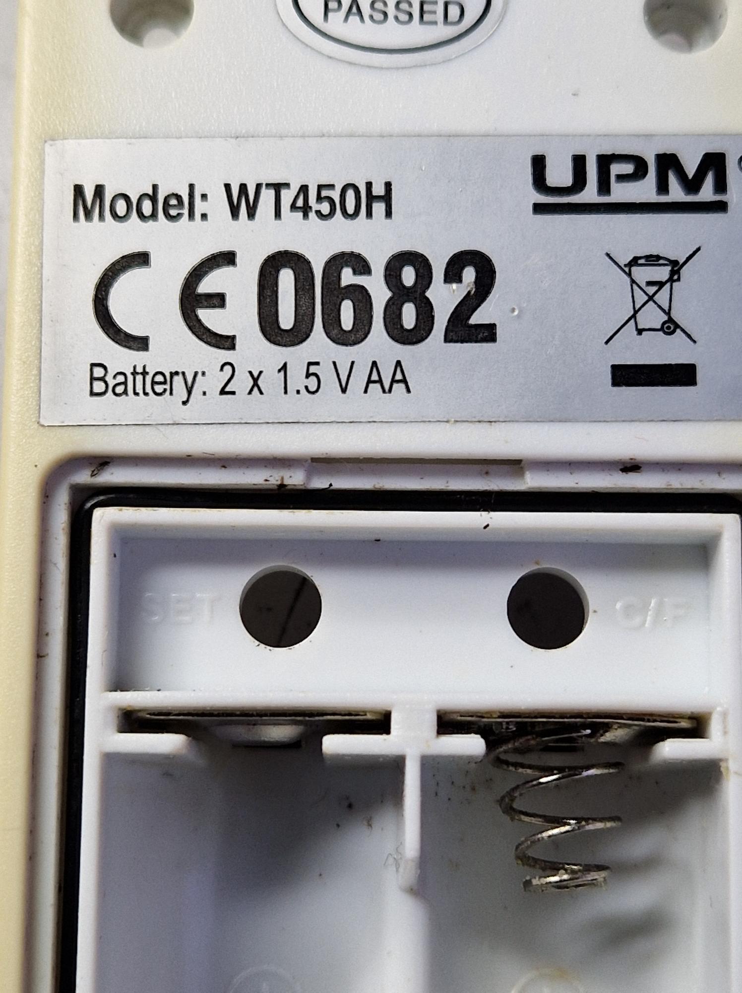

Wie kan de NTC van de foto identificeren? Er staat niets op.
Ik ben een buitensensor van een weerstation een het herstellen. Type WT450H
De temperatuur aanduiding is ongeveer verdubbeld. De pootjes zijn dermate verroest dat ik aanneem dat dit ook in de behuizing is getrokken. Bij aanraken brak het al gelijk af. Aansluiten met een draadje gaf geen soelaas.
Als ik de NTC vervang door een instel potje geeft deze 25°C aan bij ±65k ohm.

Voor zover ik weet word een NTC waarde gespecificeerd bij 25 graden, en er bestaan 68K NTC's maar het is m.i. wel een heel incourante waarde.
Je zou mbv de datasheet kunnen kijken of de rest van de temperaturen ook een beetje klopt, tot 50 graden of zo.

Ik heb even wat zitten zoeken naar NTC's beneden de 100K die jouw waarde aangeven.
Deze heb ik niet kunnen vinden, wel heb ik in een 100K NTC tabel gekeken en dan komtde door jouw gemeten waarde ongeveer overeen met ongeveer 33C.
Weet je zeker dat je de NTC eerst goed hebt laten afkoelen als je hem hebt vastgehouden of gesoldeerd?
Of heb je hem in een vloeistof getest met ene bekende temperatuur?
Soms worden specs (default Ohms waarde) niet gegeven bij 25 graden, maar bij de beoogde bedrijfstemperatuur (ik heb dat al een paar keer meegemaakt...)

Ik heb de ntc zelf niet getest, maar met een instelpotje 25° op het display gezet en de weerstandswaarde gemeten. De draden breken als je er al naar kijkt.
Ik bestel een 100k NTC en kijk hoe ver ik kom. De kosten gaat het niet om.
