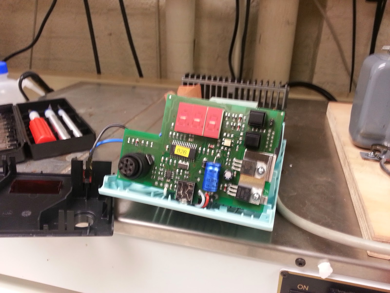

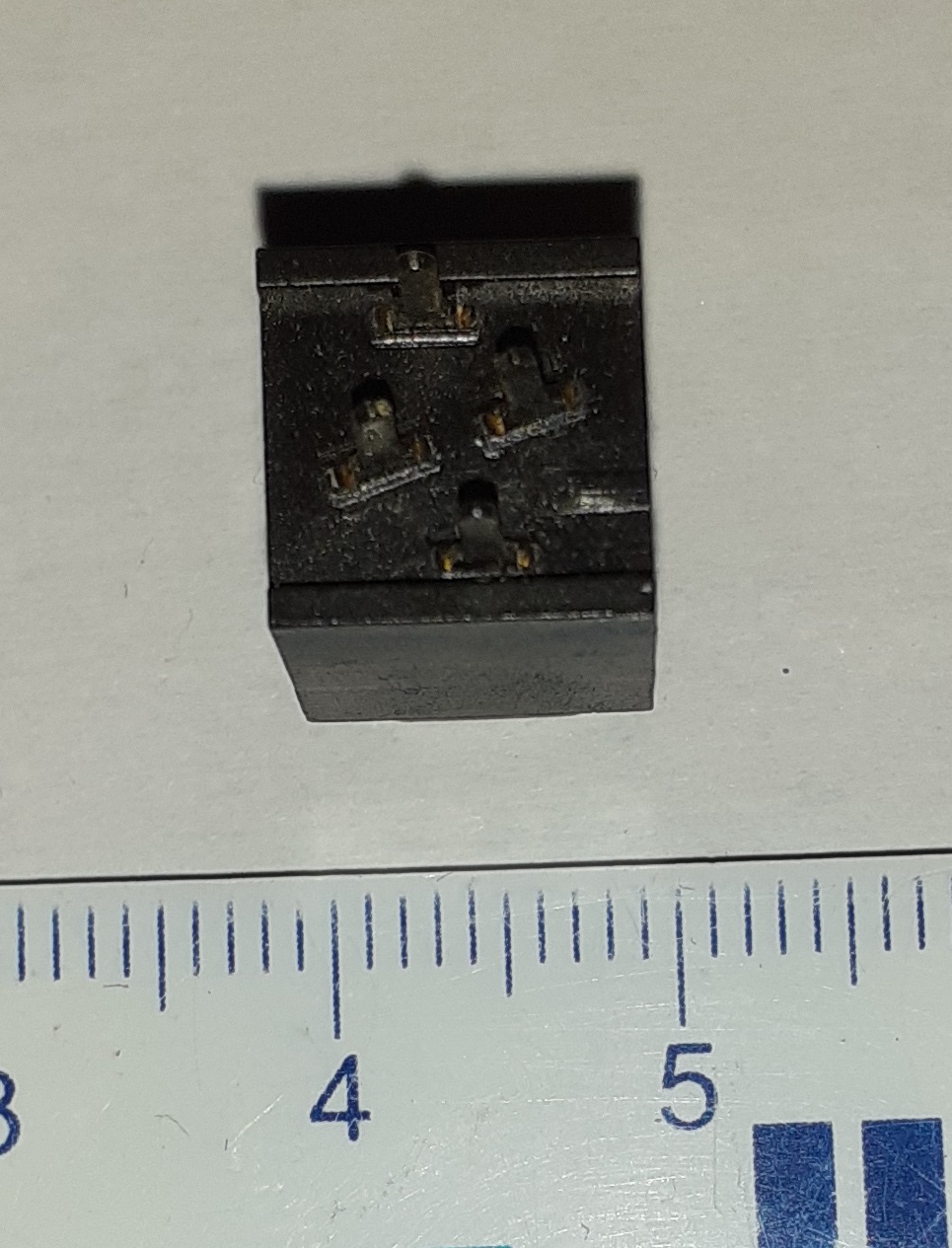

Ik herken ze ook, volgens mij zitten ze op een eurocom ook. Ik zal eens kijken of ik dat bordje terug kan vinden.
-edit- Effe tijdelijk onvindbaar.
[Bericht gewijzigd door henri62 op (13%)]
henri62
Sterker nog, ik heb een losse switch liggen die volgens mij hetzelfde is:
Maar geen enkel merkteken erop. Volgens mij kan daar nog een kapje boven op.
De hoogte van de body is ook 10mm, daar komt het bewegende deel nog boven op.
Ik heb nog andere die iets rechthoekig zijn en die zijn van Preh. Maar dat staat er onder op. Dus moet je even het restant eruit solderen.
Waarschijnlijk is die van mij ook van Preh. (ja dus zie: https://www.ebay.com/itm/163638427992)
Da's zo te zien een RadiOhm switch... https://www.budgetronics.eu/en/switching/push-switches/pushbutton-mome…
[Bericht gewijzigd door Arco op (53%)]
henri62
Ik denk dat die te laag is, als ik de eerste foto zie met afgebroken switch en de leds die ernaast staan, en ik mis een pootje. Kan natuurlijk ook een kapje op zitten om die te verhogen.
Allemaal redelijk "unobtainium" en bijna nergens meer nieuw te vinden.
Zal hem vervangen door https://be.farnell.com/multimec/5gth935-1ss09-15-0/switch-extender-ip6…. Niet perfect, maar zolang het werkt...

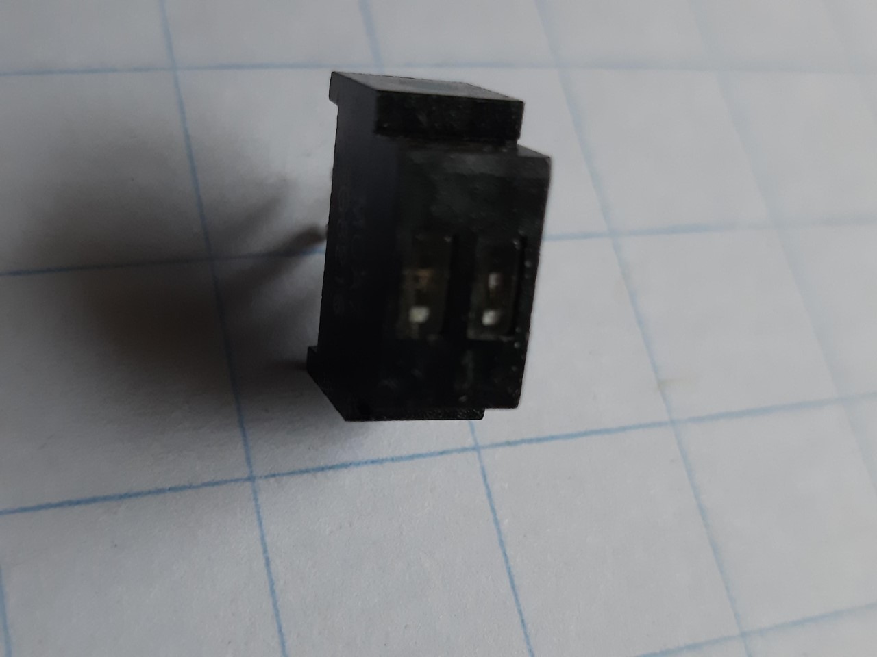

Meestal IR (even met camera kijken...)
Als je een diodemeting doet met de multimeter kun je zien wat voor led het is: Vf van een IR diode is 1.2V...
[Bericht gewijzigd door Arco op (59%)]
Krelis Vonketrekker
Opto coupler, voor data overdracht?? net zoiets als de optische kabel bij een Fluke 289/287 Multi meter
henri62
Reflective sensor:
https://www.digchip.com/datasheets/parts/datasheet/922/MCA7-pdf.php

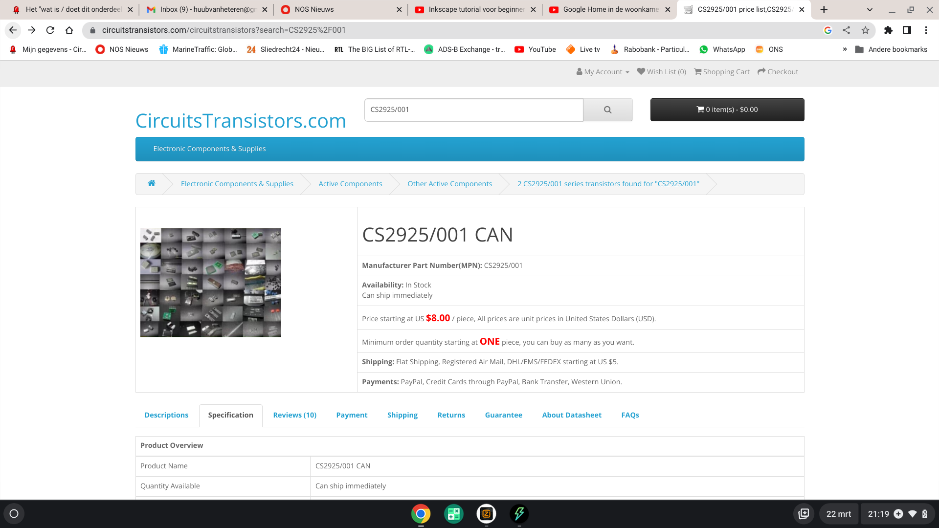

Heb hier in bakje een aantal transistortjes met het opschrift cs2925/001 fabrikant CDC. De transistortester laat zien dat het een een npn transistor is met hFE=273 en Uf=756mV. Maar waar ik ook zoek, ik kan er geen datasheet (of 1 op 1 vervanger en dan datasheet) van vinden. De enige referentie die ik heb is dat het in de tweede helft van de 60'er jaren een nieuwe transistor was. Heeft iemand meer gevevens?
ik denk dat er een 2 voor moet..https://datasheetspdf.com/datasheet/2SC2925.html
= Japans.

Dank voor info. Het zou inderdaad de 2SC2925 kunnen zijn, maar er staat echt cs2925 op gedrukt. Dus cs en geen sc. De behuizing is ook iets anders dan deze datasheet (al hoeft dat niets te zeggen) een klein wit tonnetje met bolle zwarte kop. Aansluting is ook anders 1=emitter, 2=basis en 3=collector. Niet eerder deze behuizing gezien. gezien. Japans zeer goed mogelijk.
