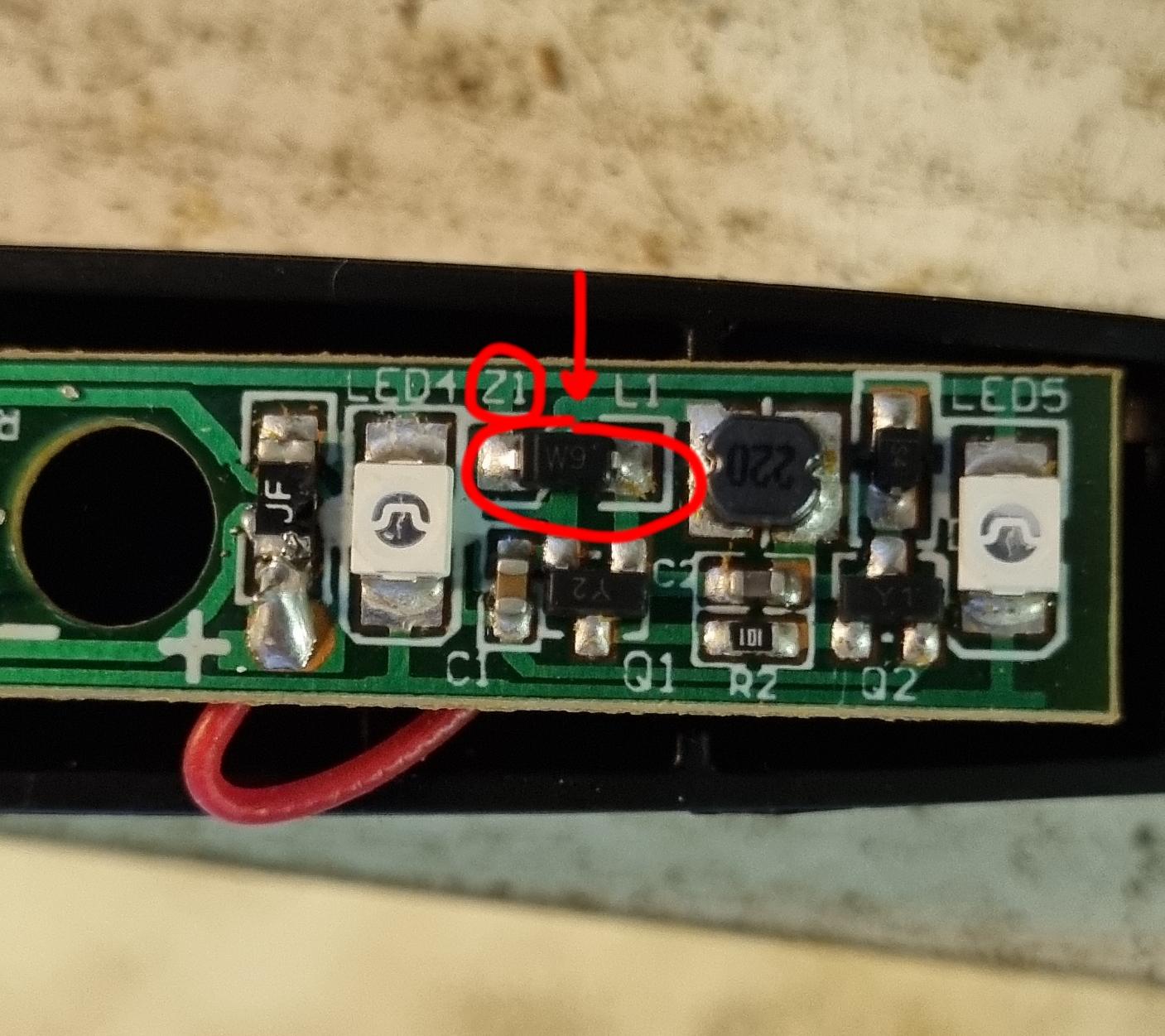

Wat is Z1 met opschrift "W9" op deze foto?
Iemand gaf deze PCB aan een persoon "die wat van elektronica kent", en die heeft W9 vervangen door een draadbrug.
Geen idee waarom. Misschien dacht die dat het een zekering was??
Ik heb het defecte PCB nog niet in handen, maar het gaat over een (denk Playmobil) LED effectje in een speelgoedje.
Het wordt gevoed door 1 AA batterij dus er zit wat op om de spanning omhoog te krikken (zie een spoel), en daarna zal waarschijnlijk een IC zitten die de LED's wat doet knipperen..
Ik heb al wat zitten zoeken, de W9 in combinatie met de Z1 als opschrift kan een zenerdiode zijn die de spanning wat afvlakt?
Kan me niet goed voorstellen waarom die andere man die vervangen heeft door een draadbrug...
W9 is een 5v1 zener: https://www.s-manuals.com/pdf/datasheet/b/z/bzt52-c2v4_series_r03_panj…

Nu mijn vraag van 1 miljoen: Als er een draadbrug op zit/zat, hoe kom je dan aan die foto? Want het component zat er niet meer?
"Ignorance is bliss"...

@henri62: stuur me je miljoen maar... ik kreeg die originele foto van (ofwel) van een ander soortgelijk speelgoedje (of foto genomen voor die dat aan zijn vriend gaf).

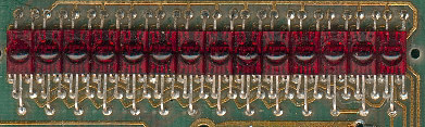

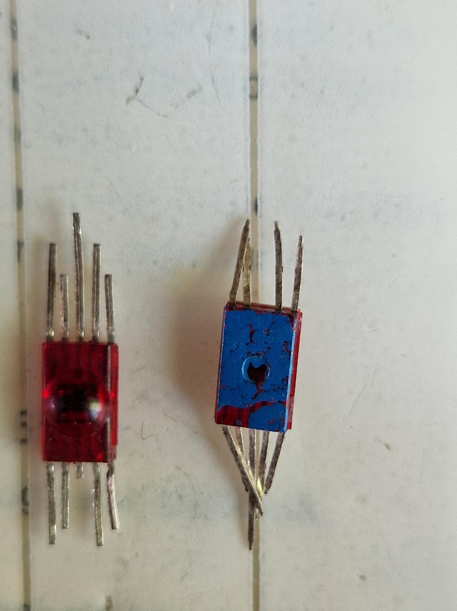

Ik ben op zoek naar de datasheet van het display in de foto's. Er staat niets op behalve dat de onderkant blauw is.
Zichtbare display maat ±1/8" (3mm). Leadpitch ±1.25mm
Ze zijn common kathode.
Lijkt op een 3LS314A / ALS314A (Engels)
Of een:
3лс314аАЛС314А De laatste 2 zijn Russisch, omdat Co de tekens niet weergeven staan ze in code.
Thanks, het lijkt er inderdaad op.

Ik heb er 6 en deze even getest met 9V DC en 1k serieweerstand.
Aansluitingen kloppen met de ALS314A, probleem is echter dat er een aantal onderling segment lek hebben. Er lichten twee of meer segmenten op bij aansturen van 1 segment. Wellicht thin-whiskers omdat de pootjes ook behoorlijk zwart geoxideerd waren.

Dat zijn geen 'bubble-top' displays zo te zien.
Deze wel, (DIS288, DIS279) maar er is erg weinig info te vinden...
Heb je ze van buiten stevig gepoetst? Eventueel met ammoniak?
Die Russische dingen zullen trouwens wel klonen zijn van Amerikaanse of eventueel Europese types.
