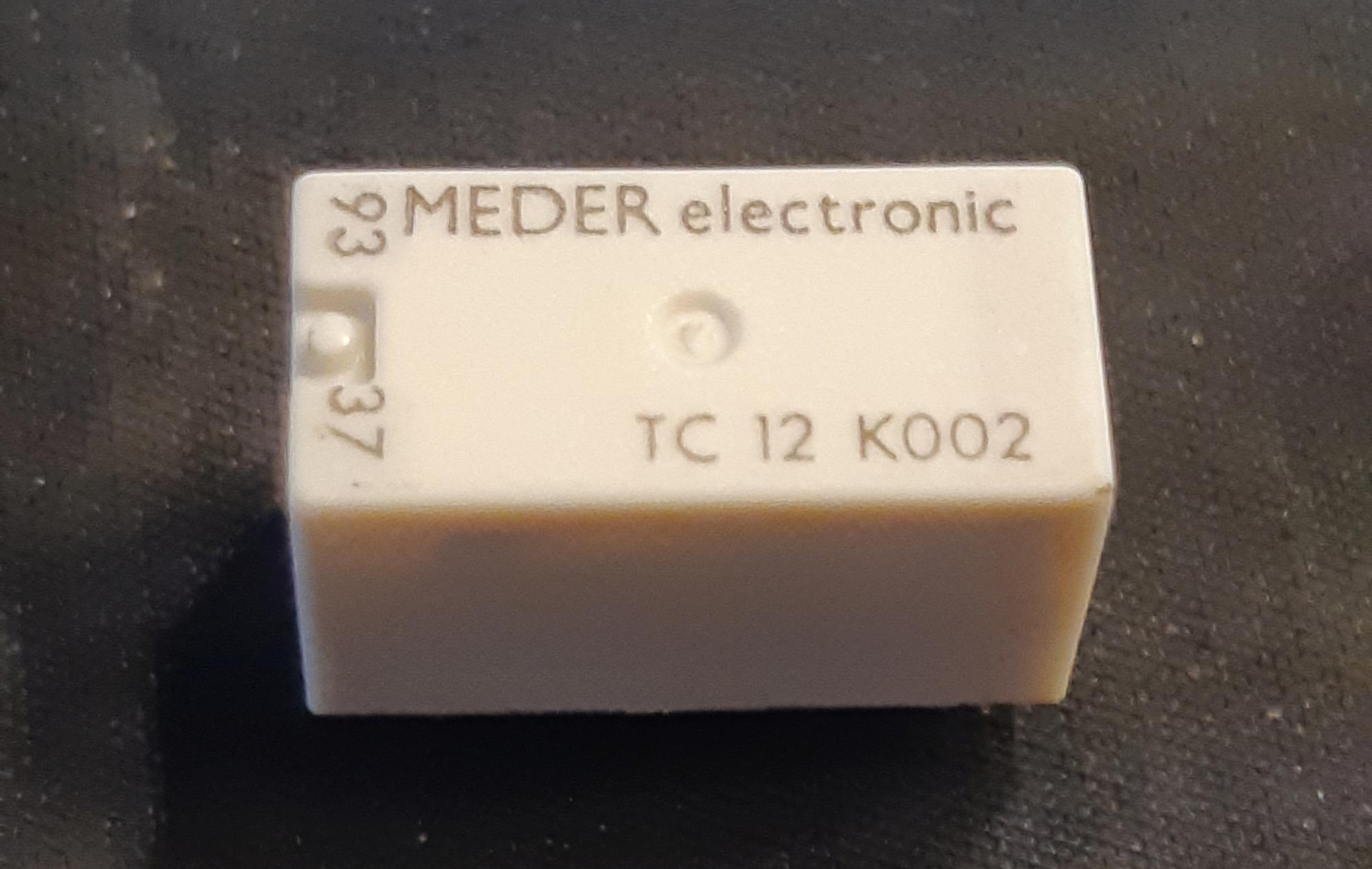

Een onbekende print, wie kent 'm?
Aan de stijl te zien is het een Elektuur ontwerp maar er staat geen nummer op. Het zal iets voor audio zijn gezien de IC's:
- TDA2108 2048-stage delay BBD ("emmertjesgeheugen")
- TDA1074A Dual tandem potentiometer
- NE571N Dual gain controller
Verder veel Op-Amps. Wat ik niet snap zijn de connecties naar de buitenwereld. Zo te zien twee tulpjes (in en uit?) en power. Verder niks. Maar waarom dan een vrij dik relais voor netspanning?
De onderkant van de print is donkerrood afgelakt en verder niet spannend.
Wie-o-wie zet me op het juiste spoor?
Dat lijkt mij de Elektuur Dolby decoder met ingebouwde center en surround eindtrapjes.
Ik zou moeten zoeken welke uitgave dat precies is, maar heeft zoiets nog enig nut?
[edit] Januari 1995, p 58, "Surround-sound-dekoder".
Het relais schakelt de luidspreker uitgangen.

Geweldig Aart, met die voorzet kon ik 'm makkelijk terugvinden: het is inderdaad de Elektuur Surround Sound Decoder uit januari 1995.
