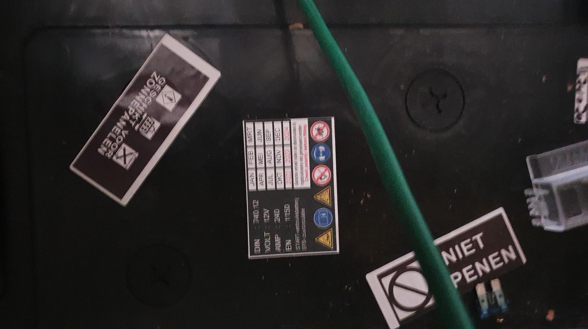

Je vraag betrof de regelaar, paneel en batterij (accu). Dit is een foto vd frigo.
Edit: foto's hierboven tonen geen regelaar of zonnepaneel specs. Enkel batterij en frigo. Een frigo en omvormer op 1 zonnepaneel en een lege batterij gaat het niet worden.

6. zie wel dat de accu op enkele momenten op 11.7 volt staat.
En 11,7 volt is gewoon een lege accu. Veel koelkasten hebben een beveiliging die voorkomt dat de accu door te ver ontladen vermoord wordt. De koelkast schakelt dan gewoon uit.
Als de lege accu accu een tijdje onbelast zet dan stijgt de spanning meestal weer een beetje naar 12,5 volt ofzo. Als je dan die koelkast weer aansluit gaat die gewoon weer aan omdat de spanning nu niet onder het lage niveau zit. Omdat de accu gewoon leeg is zal de accuspanning weer zeer snel dalen. Als het onderniveau na een paar minuten bereikt wordt schakelt de koelkast weer gewoon uit.
Ik denk dat het jojo-en van jou koelkast veroorzaakt wordt door een lege accu die verder nooit wordt bijgeladen. Probeer het ook niet meer want met steeds proberen ben je accu tenslotte aan het vermoorden. Als de accu wordt geladen moet je een accuspanning meten hoger dan 13,8 volt. En 13,8 volt is tegenwoordig aan de lage kant. Een moderne accu (met calcium) wordt vandaag de dag geladen met ruim 14 volt.

accu staat op 11,7V, en je hebt er nogal dunne draad aanzitten na die 20A zekering. de spanningsval over de kabel maakt er dan nog minder van. koelkast valt in protect, zekering eruit halen rest de boel gewoon. maak van de kabels naar de koelkast maar eens 2,5mm2, wat is de afstand van de accu tot de koelkast eigenlijk?

als de accu naar 11,7V zakt is deze een eind leeg, of komt niet vol omdat er teveel lasten opzitten. dat het paneel 370Wp is zegt niks, als de regelaar veel verliezen heeft zoals een pwm regelaar heeft. een mppt regelaar heeft minder verliezen.
deze accu is voor gebruik met een koelkast én omvormer niet heel ruim, zeker dat ene paneeltje niet om de accu vol te pompen/ overdag ook nog direct te voedden. pas na 10 in de ochtend en tot 19u in de avond heb je iets aan dat paneel. de koelkast staat op de gok gewoon aan zoals dat thuis met 230V ook is.
