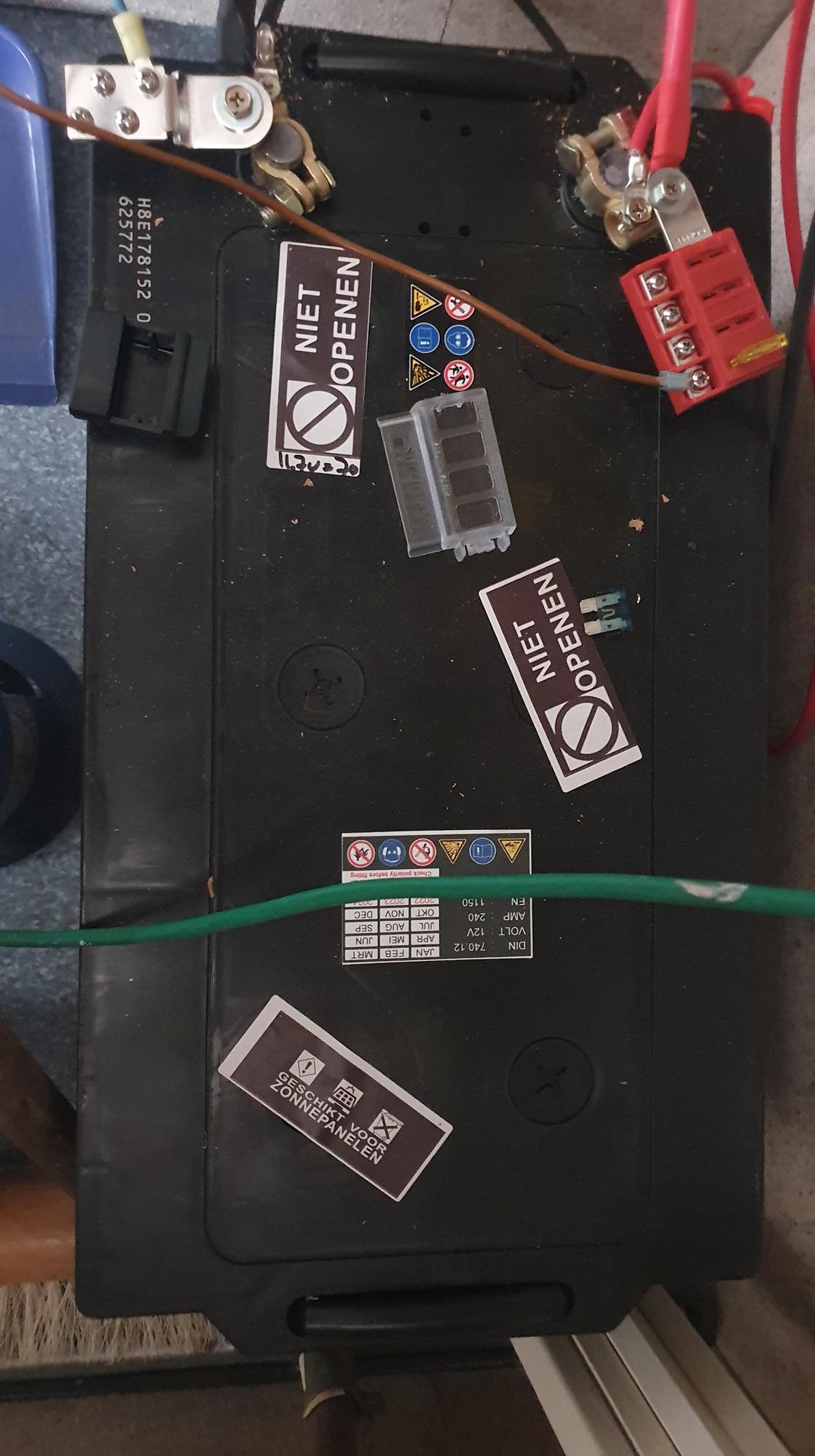

Goed plan Jos, je mag er ook nog wat foto's bij doen hoe je het een en ander aan elkaar geknoopt hebt.
Moest ik nu een uittreksel maken van de huidige dialoog dan wordt dat een koddig verhaal wegens miscommunicatie en formuleringsproblemen... :D
Zo nu heb ik van alles een foto kunnen maken. Misschien zegt dit meer.

Zo fotos erbij. Moet zeggen dat ik ook een omvormer heb draaien van 1500 watt. Hierop zit alleen opladen telefoon.
Zou het misschien te maken kunnen hebben met de zekering van 20 amp. Toen het niet lukte met 7.5, doorgebrand. ben ik op de gok hoger gaan zitten?
11,7 aan de accu. Dan gaat binnen de frigo de spanning nog lager zijn.
De regelaar en het zonnepaneel zijn nog onbekenden. Ik verwacht een gel accu op 14,4 te zitten.
Het paneel levert maar deels de dag energie en de frigo verbruikt gans de dag.
Je gaat de laadstroom (uitgang regelaar) en de ontlaadstroom (aansluiting koelkast) moeten monitoren om te kijken wat mis loopt. Zo te zien levert het paneel (verkeerde specs of verkeerde regelaar)minder dan de koelkast verbruikt.
Deze combinatieset van zonnepaneel en omvormer, regelaar en accu heb ik me laten adviseren. Is deze wel in balans?

Zonder foto's en specs moeilijk te beoordelen.
