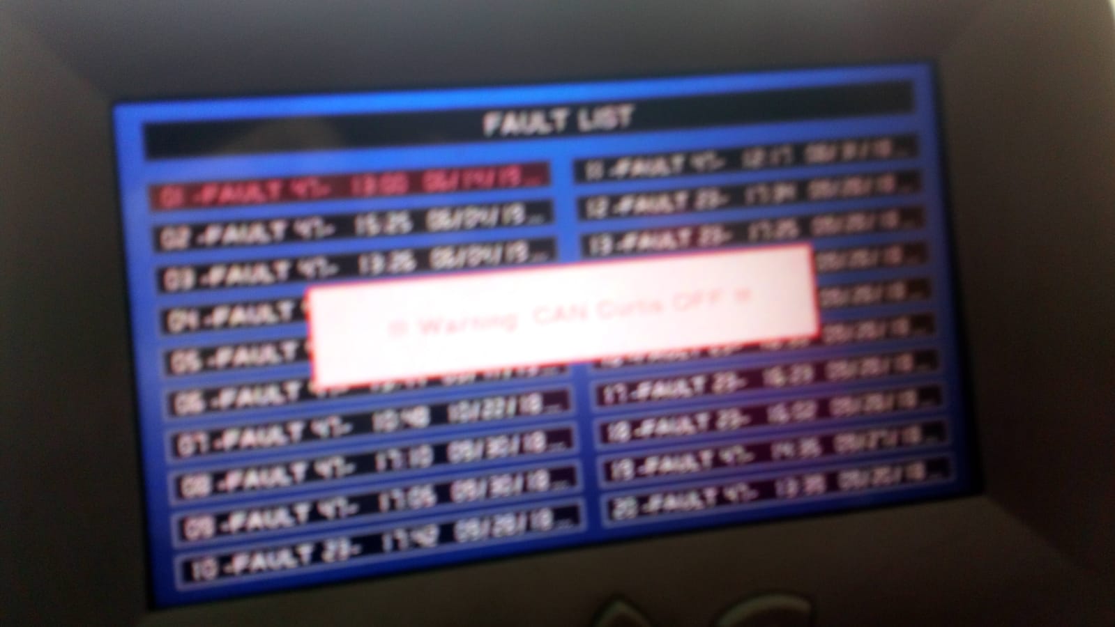

Wat gebeurt er, de hoofdstroom relais 72V worden niet meer aangestuurd.
Twee foutmeldingen.
Zie (slechte) foto's.
Uitwisselen van de 72V dc-ac 3f omzetter of het 12V display helpt niet.

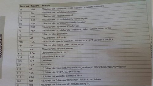

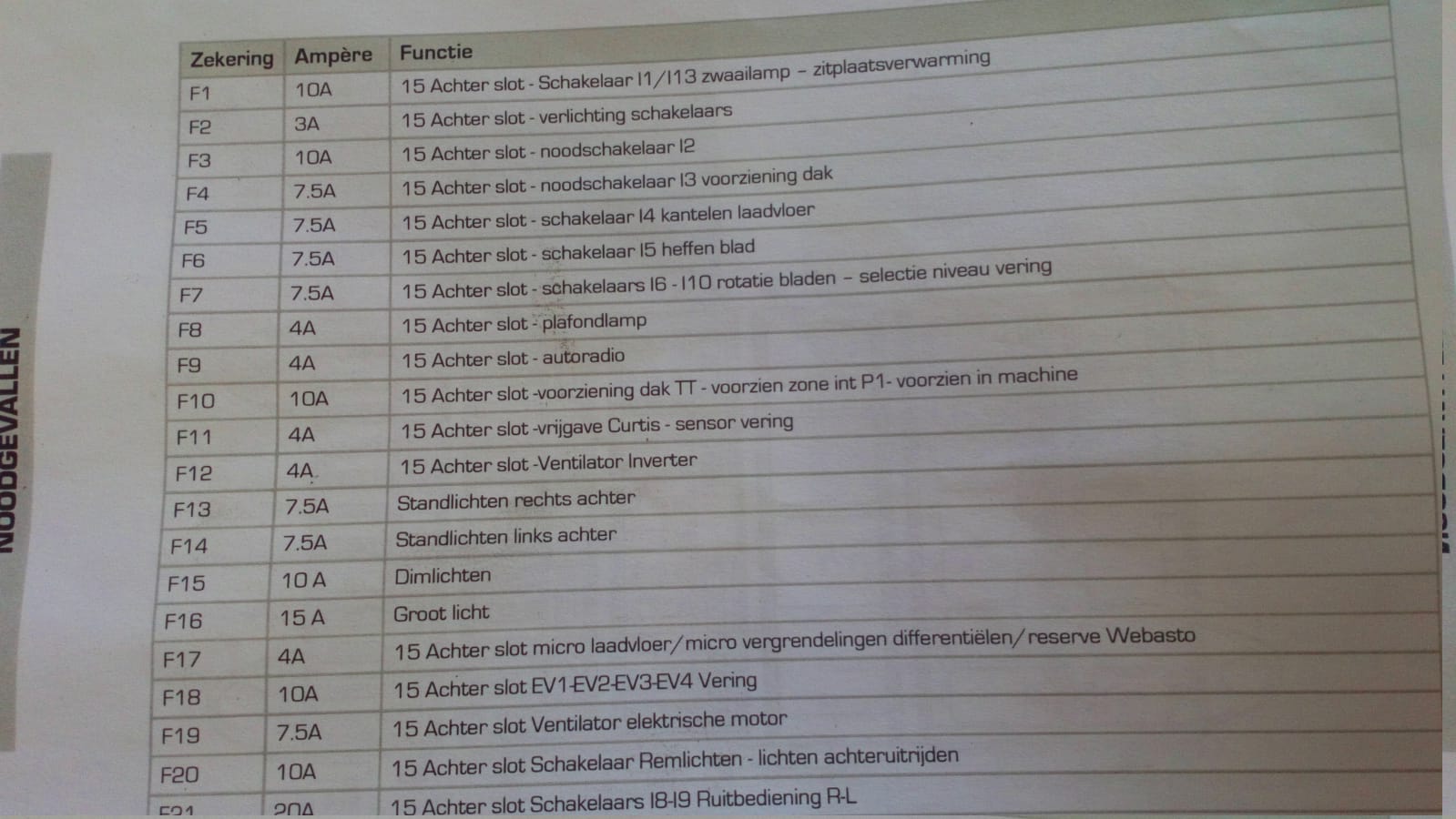

Warning CAN Curtis off
Het vage is dat Curtis lijkt te verwijzen naar de luchtvering.
Dat is zekering 11
Maar dat is een vast aangestuurde compressor die nergens mee is verbonden. (anders dan de 12V)

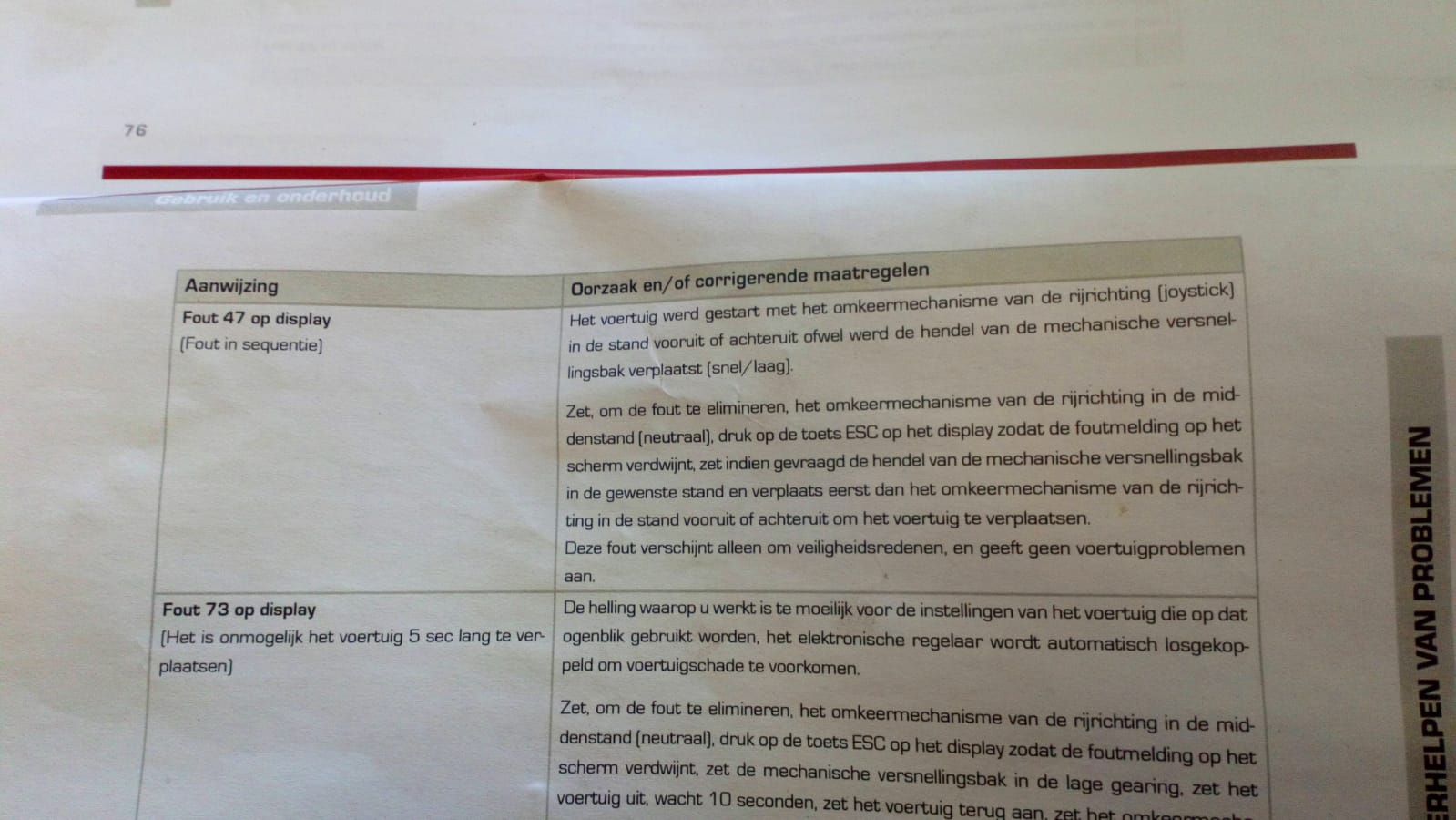

Fout 47 en fout 23
Ik zie er geen luchtveringsfout in.
47 lijkt een sensorfout (of een bedieningsfout) en 23 lijkt een overstroom/onderspanningsbeveiliging.
Fout 47 zou kunnen voorkomen dat het relais aantrekt, maar om fout 23 te krijgen verwacht ik dat het relais juist al aangetrokken moet zijn. Tenzij de accu gaar is misschien?

Overigens is fout 47 - volgens het boek - niet zo spannend - het zou gewoon moeten rijden. Als het boek klopt...
