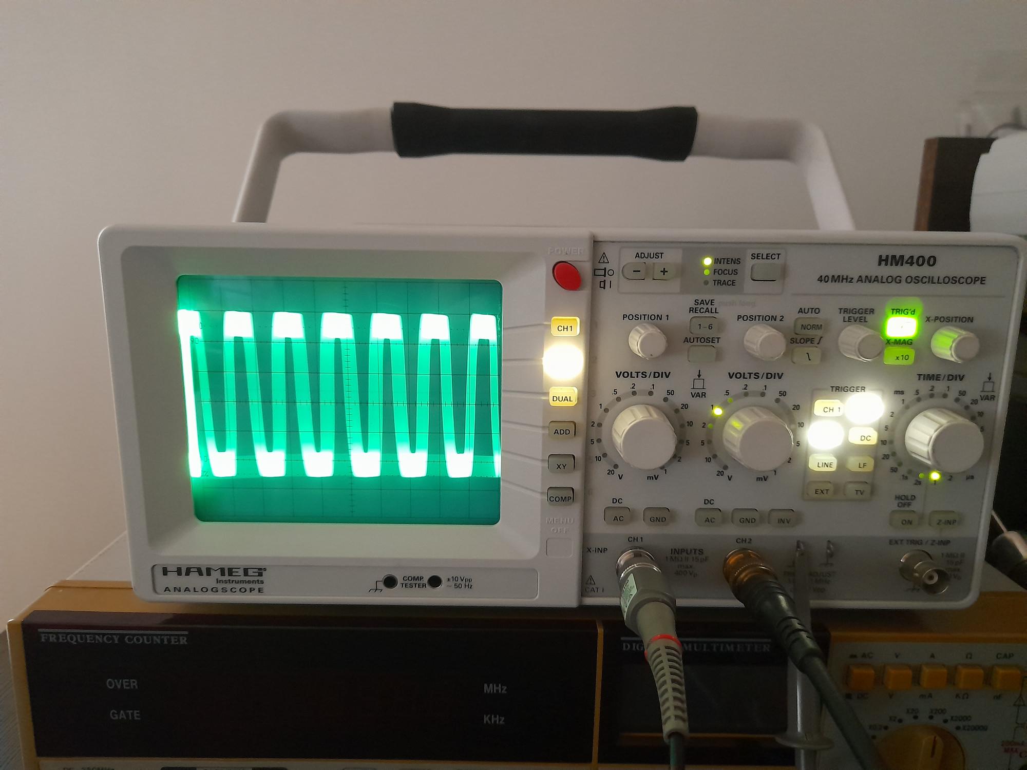

dan zou toch nog steeds het "draaien" aan de focus een verschil moeten laten zien?
Op 15 augustus 2022 11:41:52 schreef kris van damme:
[...]Dat denk ik ook.
@TS : maak de horizontale scan tijd een veel korter ( daal af tot in de µsec) . Als het voedingsrimpel is, dan wordt die op een bepaald moment wel zichtbaar. (en scherp afgelijnd.. )
Resultaat
Op 15 augustus 2022 11:51:51 schreef EgbertG:
Helaas niet
Ziet er voor mij uit als astigmatisme. Het is wel scherp in horizontale richting, maar niet in verticale.
Jac
Op 15 augustus 2022 12:37:58 schreef Mr Y:
Ziet er voor mij uit als astigmatisme. Het is wel scherp in horizontale richting, maar niet in verticale.Jac
Ik weet het helaas niet, gebruik enkel het toestel om metingen te doen maar verder dan ook niets.

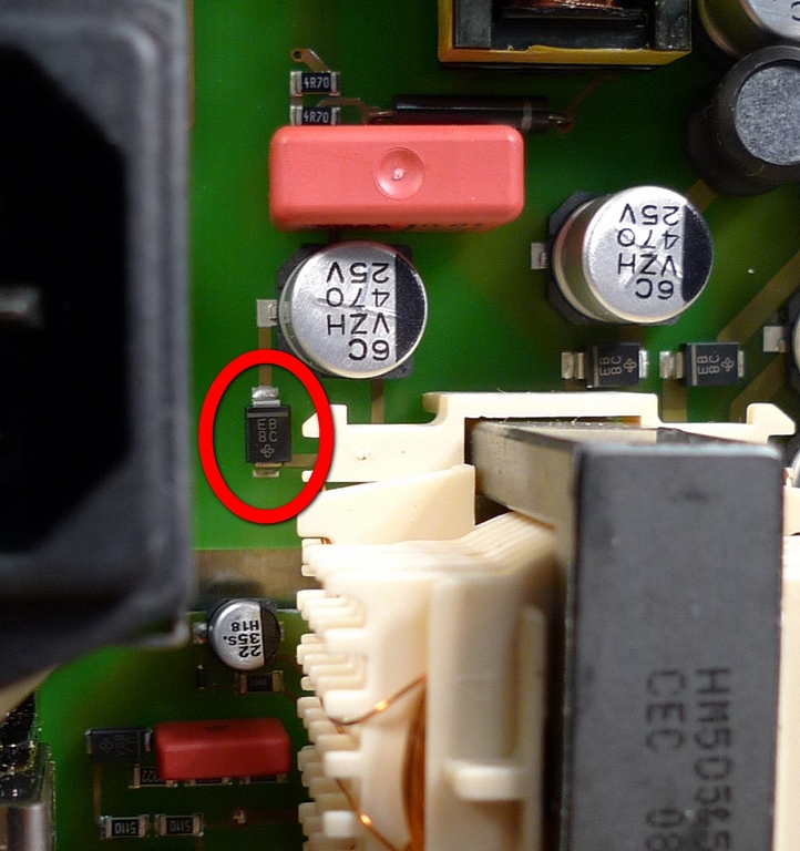

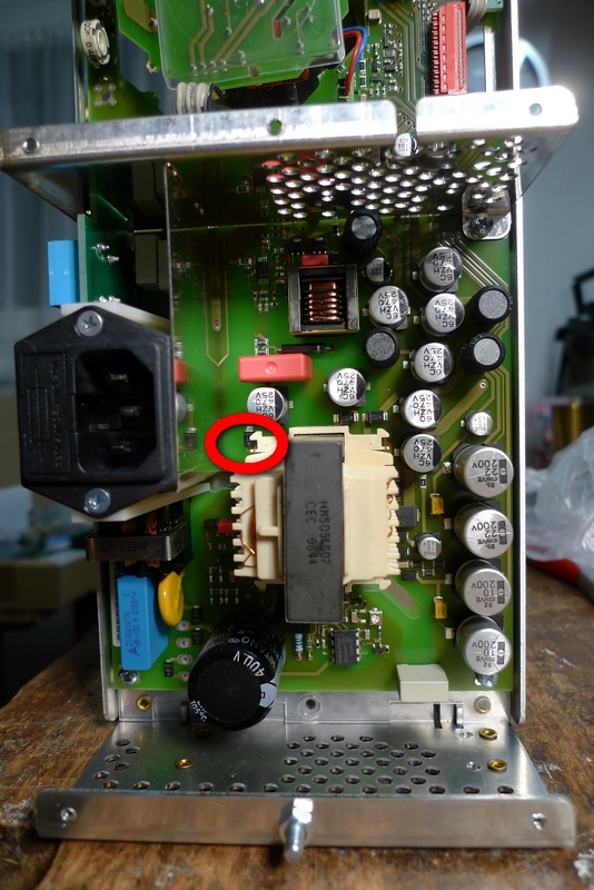

Ik heb iets gevonden over een hm400 met vergelijkbaar defect. Schijnt een diode, ES2B - 100V/2A ultrafast, in sluiting te zijn.

Op 15 augustus 2022 13:57:17 schreef harry64:
Ik heb iets gevonden over een hm400 met vergelijkbaar defect. Schijnt een diode, ES2B - 100V/2A ultrafast, in sluiting te zijn.[bijlage]
Bedankt
Mss de moeite waard om deze te vervangen maar is wss weer moeilijk soldeerwerk

Dat is niet helemaal onverwacht, [de flanken] worden overstraald door de dikke horizontale lijnen, maar dat zou mogelijk suggereren dat die verticale lijnen wel in focus zouden zijn.
Maar dat klopt niet; ook horizontaal is het beeld uit focus, en wel net zo erg als verticaal.
Je kunt dat o.a. zien aan de sinus, en ook aan het feit dat de bovenkant van de blok 'eerder begint' dan de onderkant eindigt (het beeld is dus zowel boven als onder horizontaal uitgerekt door de onscherpte).
Dat je de flanken van de blok niet ziet is normaal: die duren, als het een normale blok is, héél erg kort, zodat je daar 'geen helderheid krijgt'. Op een goed werkende analoge1 scope zie je die flanken van een goede blok óók niet.
1(Een digitale scope trekt zelf (soms afhankelijk van een instelling in het menu) lijnen tussen de gesampelde punten; dan zie je de flanken soms wél, maar dat is dus ergens een beetje nep.)

Ik zou die elco die er aan vast zit ook niet meer vertrouwen als die diode i.d.d. hemelen is.
De Duitser gaf i.i.g. geen uitsluitsel of het vervangen van de diode z'n probleem heeft opgelost. Overigens meet je ook sluiting als de elco sluiting maakt. Dan meet je n.l. de wikkeling van die SMPS-trafo.
