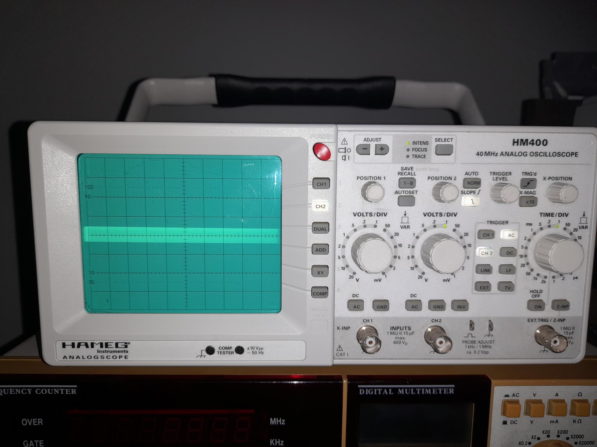

Hallo
Plots kreeg ik een verbrede lijn(zie foto) op mijn Hameg400 scoop. Als werkt nog op beide kanalen. Ik krijg enkel overal een breed beeld. Het is wel zo dat toen het beeld nog normaal was dat de lijn een klein beetje schuin stond.
Helaas alles proberen te regelen maar niets verhelpt het probleem.
Heeft iemand hier ervaring mee?
Groetjes Nick
Check je focus potmeter maar.
Dank je voor het antwoord, ben gene specialist maar ga er achter zoeken :?
Heeft ie niet. Is een digitaal bediende analoge scope. De focusinstelling gaat dus ook met het knopje waar je helderheid en trace rotatie mee instelt.
Die heb je wel correct afgesteld? Ook de rotatie van de lijn stel je daarmee in.

Met SELECT (midden boven) kun je toch FOCUS kiezen?
En dan met ADJUST kijken of het beter kan worden.

Kan ook nog een HFsignaal zijn. Reageert het op de amplitude regeling en op de tijdbasis? Zet die eens op een kortere scantijd(usec/div) Op mijn werkbank staat een loeplamp met een TL buisje . Het VSA is een HF schakelend ding en bij het meten van kleine signalen,kun je hem gerust uitzetten vanwege de storing.
Is het inderdaad een ongefocusde lijn, of een niet getriggerd signaaltje?
Is het er ook als je de ingang kortsluit?

Het is plots ontstaan enkele minuten nadat de scoop was opgestart terwijl ik niets aan het meten was ofzo, ik kan nog metingen doen en krijg dan een brede sinus of blok en dat lukt op beide kanalen (heb ik helaas niets aan).
Ik heb nu ook kortgesloten en er verandert eigenlijk niet echt iets.

Heb je het op alle tijdbasis-instellingen? Je wil vaststellen of er ruis of een oscillatie van binnen komt.

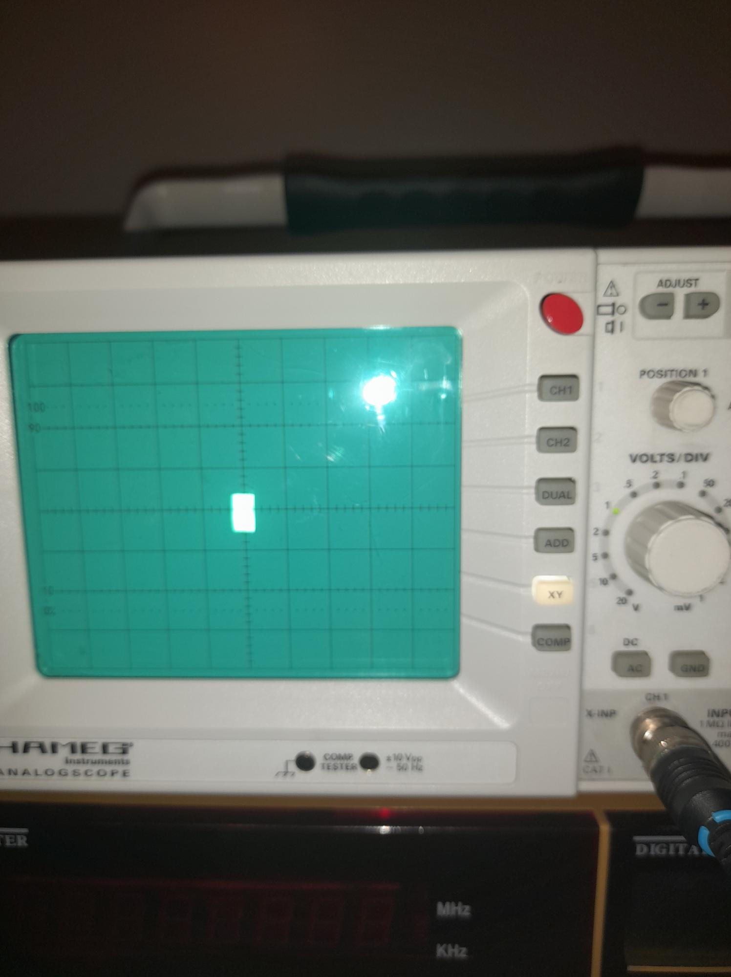

Zet hem eens in XY mode. Heb je dan een verticaal streepje in het midden, een scherpe dunne stip, of een grote ronde niet bijzonder heldere stip?

Ik vermoed dat er wat mis is met de voeding die de focusspanning maakt, dat zul je kunnen meten als je de service doc hebt en weet hoeveel volt er op moet staan.

Op 12 augustus 2022 22:49:07 schreef Ledlover:
Dit is wat ik dan op scherm krijg....

Op 12 augustus 2022 23:26:00 schreef Nick_sfinx:
Duidelijk, dit is echt een focusprobleem.
Focusspanning op de CRT meten, vergelijken met wat voorgeschreven is. Geen focusspanning? Kijken naar het regelcircuit van die spanning, en naar de voeding die het regelcircuit voedt.
