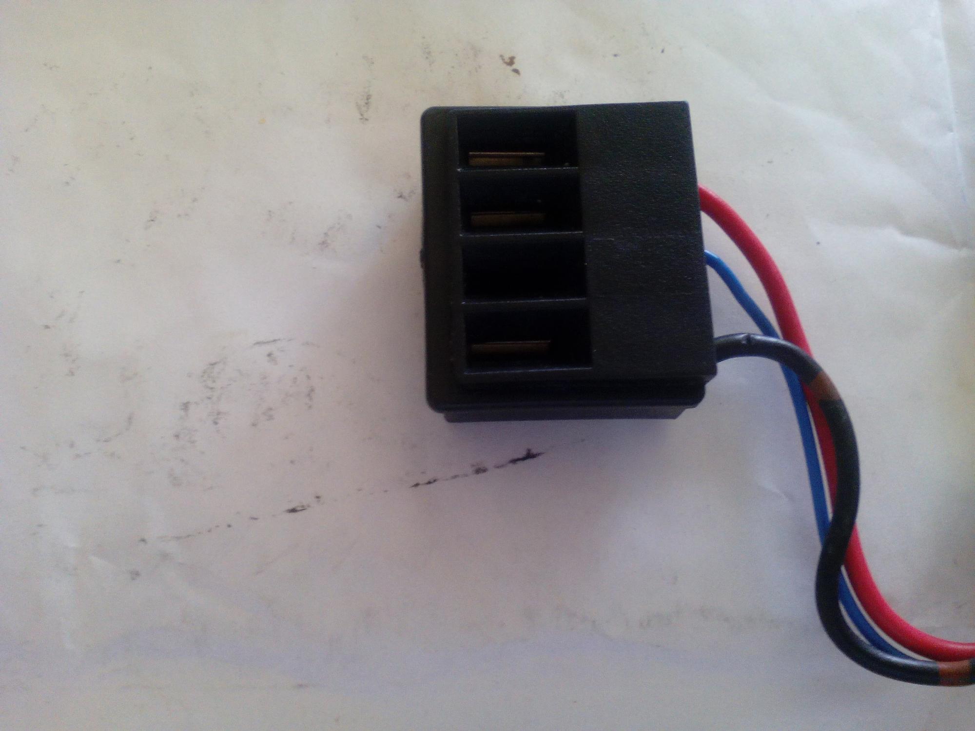

Het gaat hier om een Giant e-bike Li-Ion accu die is samengesteld als 4p10s,
heeft natuurlijk een BMS die wordt aangesloten via 3 polige connector naar de controller, van beide heb ik geen schema's en zijn behoorlijk ingegoten
in kunsthars zodat nauwelijks is te zien wat er zich afspeelt.
Nu gaat het om de 3 polige connector die aan het accupack zit en de accu verbind met controller.

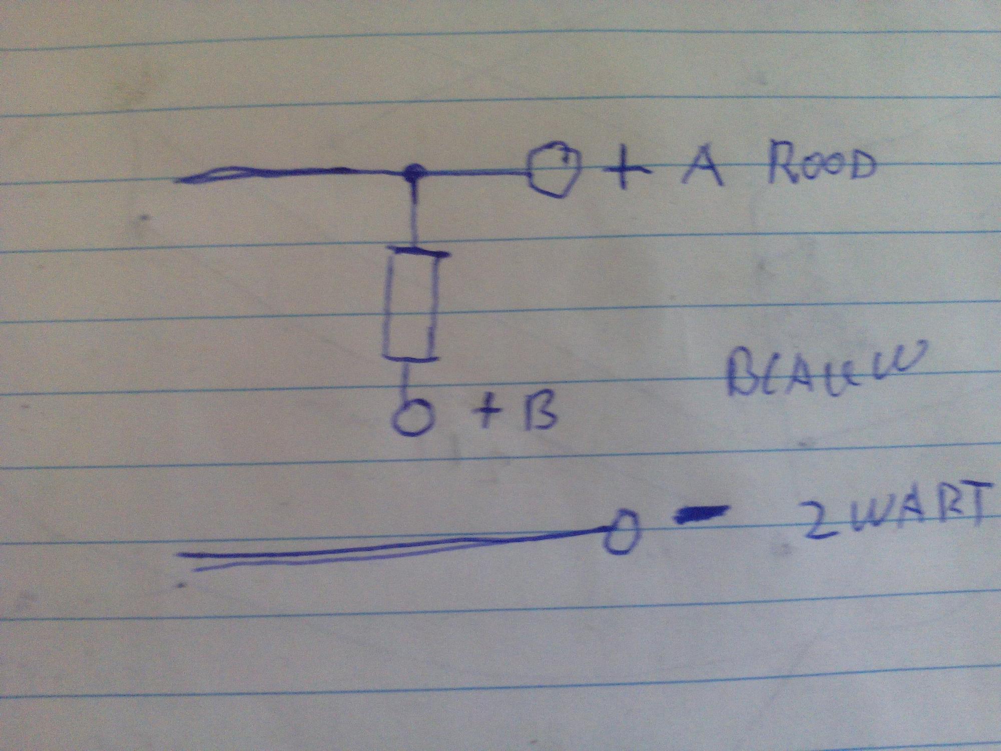

De zwarte en rode draad is de - + aansluiting van de accu, als ik met zwarte meetpen op zwart en rode op rood meet dan meet ik accuspanning.(10s)
Als ik nu met de rode meetpen op blauw meet, meet ik niets.
Met rode meetpen op plus en zwarte op blauw meet ik de accuspanning-3,6V.(1s)
Daarmee zou ik dus denken dat de blauwe aansluiting minaansluiting+ 3,6V(1s)is, oftewel de rode aansluiting is de spanning van 10P en de blauwe is 9P.
Maar dan zou ik via meetpenzwart op zwart en meetpenrood op blauw toch ook de 3,6V(1s) moeten kunnen meten?
Zelfs als ik niet direct de 1S voltage via accu's maar via eventuele
verschilversterker op de print zou meten, dan moet dat toch altijd via
min of massa te zien zijn ?
De blauwe draad kan toch geen "zwevende" aansluiting zijn ?
Hoop dat ik dit duidelijk heb beschreven.
Dacht dat de situatie gelijkwaardig is met dit voorbeeld, moet spanning A en B toch kunnen meten t.o.v. minaansluiting ?
Maar kan dat hier alleen A t.o.v min en B t.o.v A, maar niet B t.o.v. van min.
Weerstand is er natuurlijk niet maar A=waarde 10 cellen in serie en
B= waarde 9 cellen in serie (aftakking), op wat voor manier dan ook gegenereerd, direct of verschilversterker of wat dan ook.
Is blauw wel een spanningsdraad?

Verder een wat vaag verhaal... Op basis van de dikte van de draden zou je kunnen vermoeden dat er door rood en zwart wat stroom zou moeten kunnen lopen en blauw een signaalveter is.
Waarom moet er gemeten worden? Controller stuk? Bij versleten accu's zullen 1 of meer strings buiten de specs vallen en zegt de bms aan de controller om halt te houden. Ben hier ook met zo een probleem bezig. 12 jaar oude accu van nieuwe 3X 13 stringen voorzien, maar de bms doet raar en trekt de cellen (s10,11 en 12) ongelijk. Het bordje blijft altijd lichtjes warm. De lader stopt ermee wanneer de hoogste cel 4,15V bereikt en de laagste nog maar 3,55V heeft. Al heel veel gemeten, maar wat doet men eraan!

Blauw zit waarschijnlijk aan een temperatuursensor die zich tussen blauw en zwart bevindt.
Blauw hoeft geen temp. door te geven, moet een representatie zijn van
de spanning van 9 cellen in serie, en is dat ook gemeten vanaf de plus, maar
waarom kan ik die waarde niet aflezen vanaf de min ?
Niet als die een ingangs impedantie van 1G ohm of meer heeft. Jouw meter zal iets van 10M ohm zijn en ook dat heeft soms zo zijn beperkingen.
Zou dus ook op een defect kunnen wijzen, een open verbinding ergens ?
Het feit dat je niets meest wijst gewoon op een verbinding met een hele hoge weerstand dat wel niet automatisch zeggen dat het defect is, het kan ook bv gewoon relais contact zijn of een fet die uit staat.

Maar snap wel uit jou verhaal dat je in principe wel altijd naar 2 kanten moet kunnen meten, mits de impedantie niet hoger is dan de meter, daar twijfelde ik over, dan is dit voor mij opgelost.

Nadat ik een defecte BMS van deze fiets heb gekregen en bezig ben deze op schema te zetten, kom ik tot de conclusie dat een deel van mijn beweringen over deze accu niet waar zijn, voor degene die op zoek zijn over info van deze accu, is niet zo veel over te vinden.
Het gaat over de verticaal geplaatste accu van de Giant Twist go power of double power, 36V, zwart met chrome letters, zie foto, word op meerdere Giant's gebruikt.
Het "meetprobleem" waar ik het hier over hebt is niet anders dan een verhoogt massa potentiaal, heb me hierdoor laten misleiden.
Het is een digitaal signaal van 2,5V en laat de controller weten als de accuspanning 33V is, de controller schakelt dan de trapondersteuning uit en men kan dan nog met licht aan doorfietsen tot de BMS de accu bij 30V helemaal afschakelt.
Het kan ook nog zijn dat de BMS in geval van een accuprobleem tussendoor nog het afschakelsignaal doorgeeft, maar is zelf zo goed beveiligd dat hij zich dan überhaupt zelf uitschakelt.
Nu is een digitaal signaal van 2,5V niet veel voor ruwe weersomstandigheden en las/weet dan ook dat vele mensen na een lege accumelding helemaal geen licht meer konden voeren door slecht contact van de middelste pin of veroudering van de bedrading.
De middelste accu pin kan je dan ook rustig weglaten (plakbandje erover of stekker bij controller loshalen) en in mijn geval met een flinke accu capaciteit levert me dat met 3V extra vele extra kilometers op, beter een hoofdlampje ofzo meenemen in het donker.
Hierdoor is het ook mogelijk om een "domme" (China)BMS te plaatsen in geval van een defecte BMS, hierdoor kan je de accu leegfietsen tot 28,5V, wat nog meer bereik oplevert, men kan dan alleen de originele lader niet meer gebruiken, die communiceert uitvoerig met de BMS tijdens het laden, vraagt o.a. geregeld na wat de accutemperatuur is, en weigert te laden indien hij geen antwoord krijgt.
Let wel op dat je bij een Chinese controller niet perse de goedkoopste neemt, er zijn verkopers die beweren dat hij balanceert, maar de onderdelen
weglaten die dat doen uit kostenbesparing, zorg er ook voor dat er een temperatuurcensor bij zit die je tussen de cellen kan steken, de accucellen worden het meest gestrest tijdens het laden.
Het "Brein" van de BMS is een M37512-FC201 MPU, waarbij FC201 staat voor de Sanyo software, de eigenschappen van de Sanyo cellen
worden daar toegepast en verklaard waarom bij mijn veel grotere LG capaciteit cellen de laadtoestand met de accu leds niet goed meer word weergegeven, het ontlaadproces tijdens het leegrijden gaat niet zo snel als bij de Sanyo cellen, de software weet zich geen raad daarmee en geeft na een 30km maar aan dat mijn accu leeg is, op de RideControl word het wel goed weergegeven.
Als je de middelste pin van de accu dus niet gebruikt, word ook de accustatus op de RideControl niet helemaal goed meer weergegeven, de laatste rode led zal dan veel langer blijven knipperen dat de accu leeg is omdat je 3V meer hebt om op te rijden.
