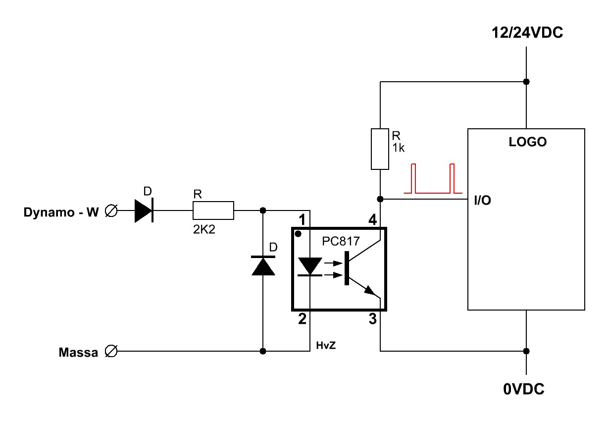

Ik probeer de makkelijkste manier te vinden om een W-contact in te lezen op een Siemens LOGO.
Met het signaal wil ik een brandstofpomp aan te sturen met een spindelmotor helaas zonder feedbacksensor.
Zo ver ik kan vinden op het internet geeft het W-contact een AC-signaal. Kan ik dit signaal dan met een gelijkrichter omzetten naar DC en vervolgens aansluiten op een high-speed counter ingang van de LOGO?
Is de spanning die van een W-contact komt eigenlijk wel veilig om in te brengen in een PLC of moet ik die eerst reduceren met een weerstand of iets dergelijks?
* Er kan alleen maar met het W van de dynamo gewerkt worden in deze toepassing. De logo komt te staan bij het bedieningspaneel ca. 80 meter ver van de motor.
* De dynamo geeft 24VDC.

Wat je kunt proberen is gelijkrichten en daar een optocoupler achter zetten, dan gebruik je de optocoupler als levelshifter. En je hebt gelijk een galvanische scheiding tussen je dynamo en logo ingang.
Ik wil wel een schema voor je maken, maar dat wordt morgen.
Denk niet dat die logo overweg kan met een sinus signaal.
Je zult dit moet omzetten in nette pulsen of er een 0-10V signaal van maken.

Weerstand + zener levert mooie puls op.
Maar ik zou niet knutselen en een f to V converter nemen. Netjes op een din rail monteren en het ziet er prachtig uit..
Deze dus:
https://www.prelectronics.com/products/isolation/3200/universal-freque…
Let op je moet nog wel ff de spanning omlaag brengen.
Hier heb je een voorbeeld via een optocoupler in combinatie met een logo. Maar of het werkt met een logo, ik betwijfel of die het bij gaat houden.

Als je een telingang hebt maakt de cyclustijd niks uit. En de Logo heeft telingangen. Alleen kun je er verder weinig mee dan tellen en een grenswaarde comparator mee voeden.
Op 27 augustus 2022 14:21:27 schreef GJ_:
Maar daar kun je wel mee vergelijken. :)
Of capturen op een timer zal toch ook wel lukken?
Als je elke 0.1 sec een capturen doet heb je een aardig toerental.
Het kan ook directer: teveel pulsen in een bepaalde tijd is langzamer maken
Te weinig pulsen is sneller maken
En wellicht kun je nog als je veel afwijkt een veel sneller of veel langzamer maken. Vergeet niet een kleine dode band op te nemen anders is je motor mega nerveus of gaat zelfs hunten
