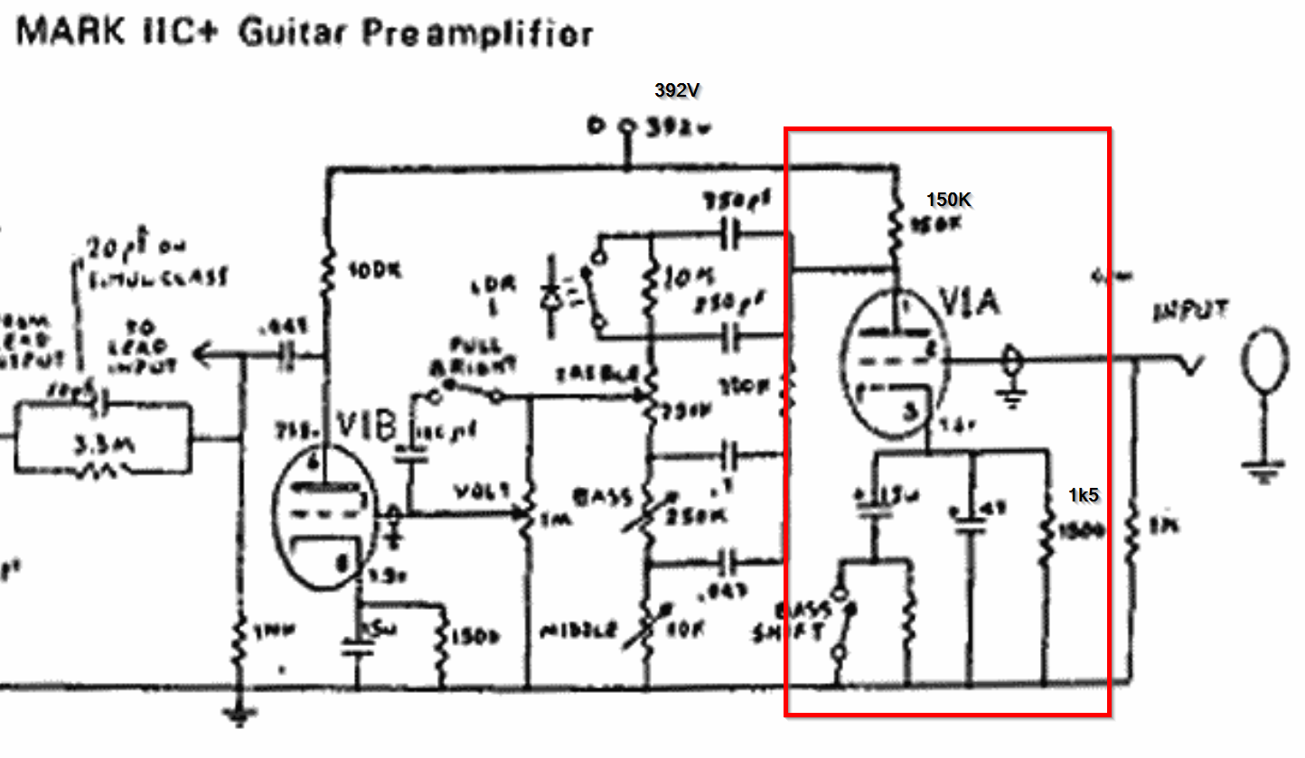

Oke, ik ben begonnen met het berekenen van de orginele loadline. En als ik die heb, moet ik volgens mij terug kunnen rekenen/beredeneren met welke andere spanningen ik moet kunnen werken.
Ik heb even de eerste stage van het originele schema gepakt om te bekijken of mijn denkwijze klopt.
Hieronder de eerste stage:
Rtot = 150K+1K5
Rtot = 151K5
392V/151K5 = 2.6mA
2V/1K5=1.33mA
1.5V/1K5=1mA

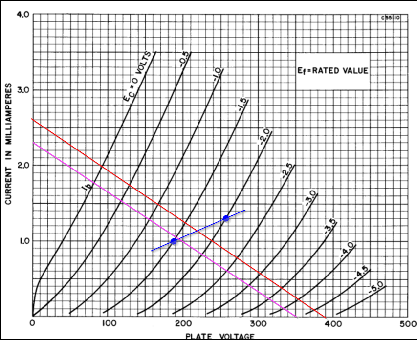

Vervolgens kan ik de loadline uitzetten.
Het snijpunt ligt ongeveer op -1.7V.
Dus de spanning op de kathode (pin 3) is 1.7V.
1.7V/1K5=1.13mA
Dus de spanning over de anode weerstand:
150K*1.13mA=169.5V
Dus de spanning op de anode (Pin 1):
392V-169.5= 222.5V

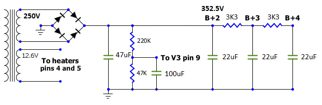

Qua inbouwmaat zou ik graag de 250V trafo gebruiken.
Nieuwe spanning:
250V*1.41=352.5V
Anode spanning was 222.5V en anode stroom was 1.13mA
352.5V-222.5=130V
130V/1.13mA=115K

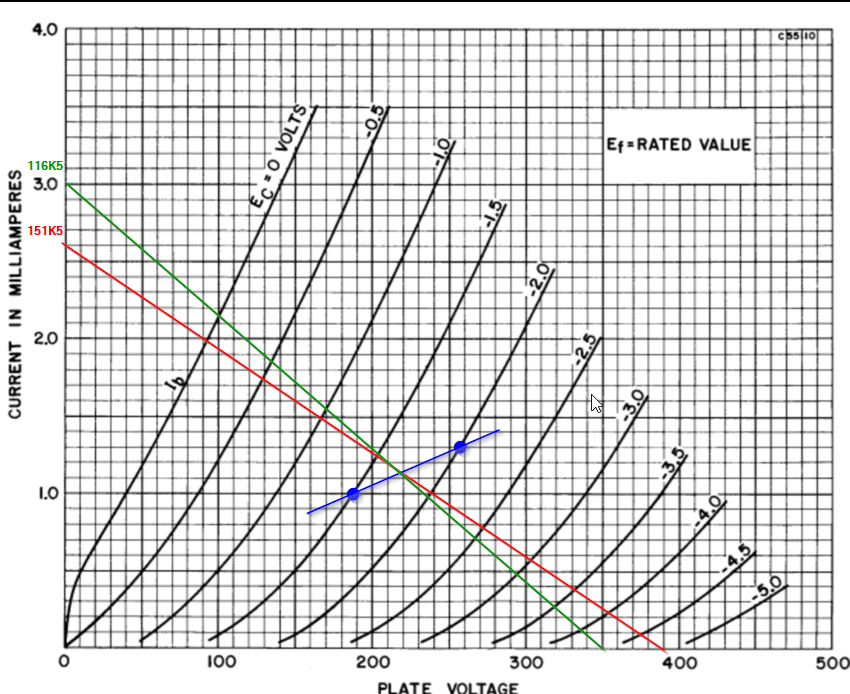

Nieuwe anode weerstand zou 115K moeten worden.
Hier komt dan de volgende loadline uit:
Klopt dit zo zonder dat de karakteristiek van de schakeling veranderd? Of zie ik iets over het hoofd?
Ik hoor het graag.

Ja.
Het schema geeft het buistype niet, en de betreffende XLS op die site is niet te downloaden; maar aan jouw grafieken te zien is dat een ECC83-achtige buis. Of zijn 'equivalent', de 12AX7.
Maar de verschillen tussen die buizen zijn al ongeveer zo groot als het verschil waar we het nu over hebben.
Als je een buis vervangt, of als je het USA-equivalent gebruikt in plaats van zijn Europese tegenhanger, of omgekeerd, dan ga je toch óók niet de anodeweerstanden aanpassen? Dat hoeft helemaal niet. Juist de constructie met de kathodeweerstand maakt dat overbodig; de stroom stelt zich toch wel ongeveer juist in.
Ik zou nu dus ook niets gaan aanpassen. Echt, je hoort het verschil niet met die iets lagere spanning.
(En als ik ongelijk blijk te hebben, kan een aanpassing altijd nog. Daarvoor hoeft die 150k er niet eens uit; soldeer er gewoon 470k overheen. :))

Dan verleg je dus de loadline iets naar links? Zoals hieronder is weergegeven (paarse lijn). Is dat waar jij op doelt?
Ja, dat is wat er dan gebeurt. En als je nu de signaalspanning hier bij in tekent, zul je zien dat er met de versterking zo goed als niets gebeurt.

Dus als ik jou suggestie zou toepassen zou de voeding er zo uit kunnen komen zien
Die 10K die tussen B+1 en B+2 zat, heeft in deze configuratie geen toegevoegde waarde. En in dit geval heb ik 50V spanningsverschil ten opzichte van het origineel. Maar zoals je in bovenstaande post aangeeft, zal dit geen merkbare verschillen opleveren..

Op 8 september 2022 12:34:49 schreef Ricotjuh:
De voeding zou ik ook zo laten. Die weerstanden en condensatoren zitten daar om de verschillende trappen van elkaar te ontkoppelen, zodat ze elkaar - althans via de voedingslijn - niet 'zien'.
Dat de DC-spanning daardoor ook verandert was hier niet het hoofddoel, maar bijzaak.

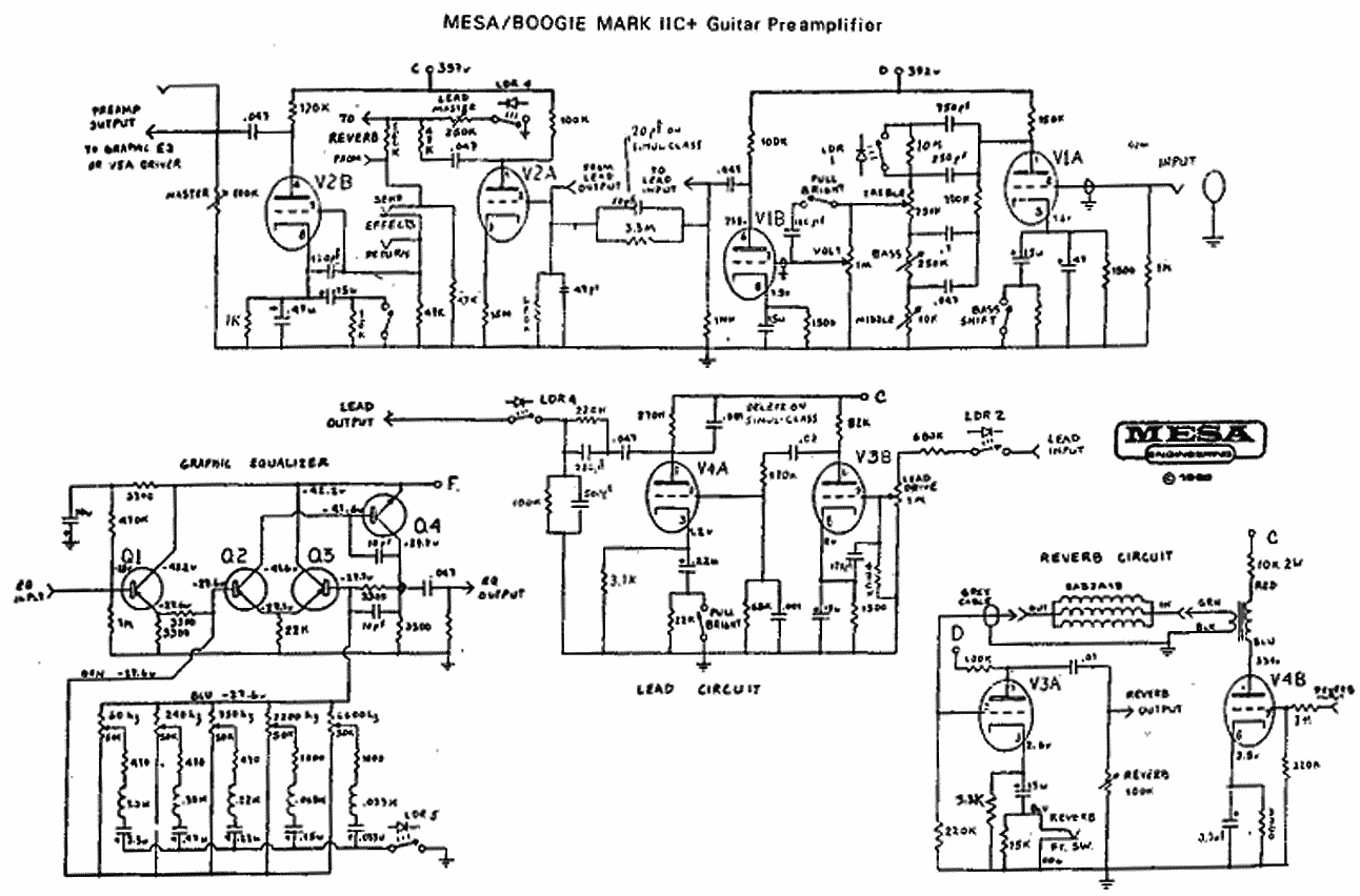

Heb je een linkje naar het totale schema?

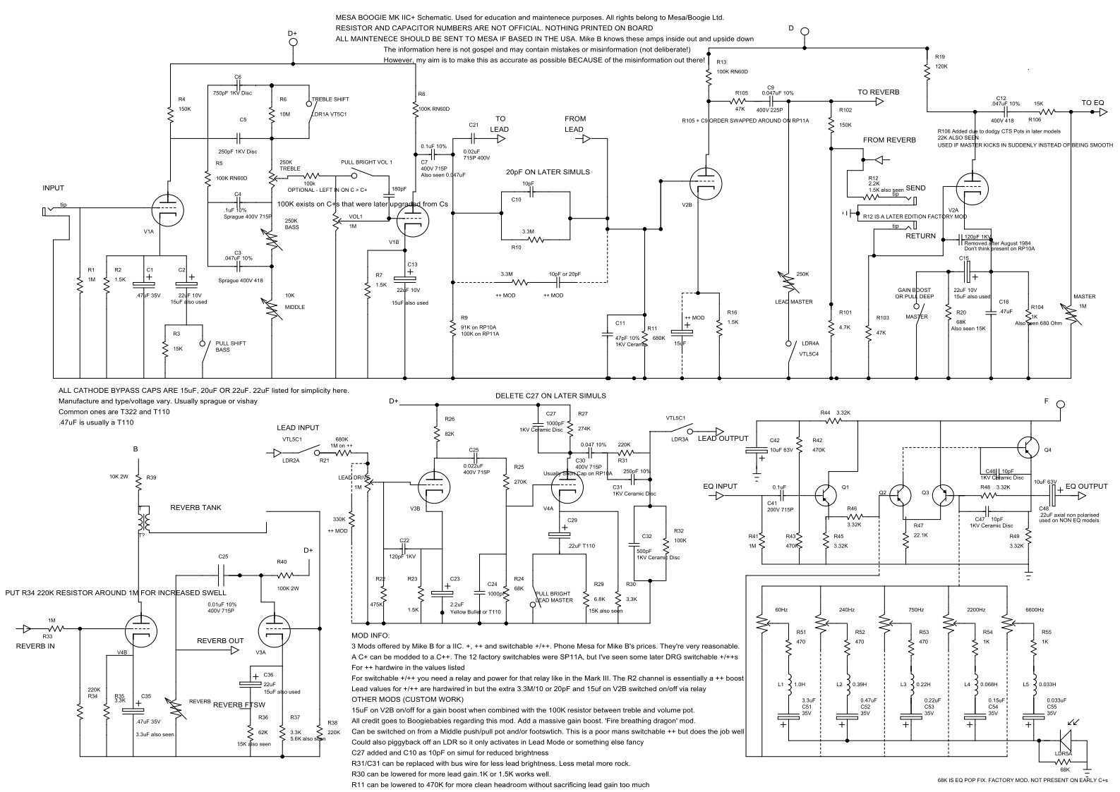

Hier het volledige schema
[Bericht gewijzigd door Ricotjuh op (27%)]
En hier heeft iemand het schema iets duidelijke opnieuw uitgetekend. Echter staan er geen voedingsspanningen bij
Maar ik lees hier dus wel verschillende reacties. Aan de ene kant wordt er gezegd, je kunt gerust met de spanning omlaag, verschil ga je waarschijnlijk niet waarnemen.
De ander zegt dat ik de originele waardes moet hanteren mocht ik geen uitgebreide test/meet opstelling maken voor de THD..
Hmmm, ben even het spoor bijster 8)7
Het is een gitaarversterker, gewoon met jouw voedingsspanningen bouwen.
Tweaken kan later altijd nog, maar de verschillen zijn minimaal.
@schema's: Bedankt, jammer dat het orgineel zo onduidelijk is, maar dat is niet ongebruikelijk.
