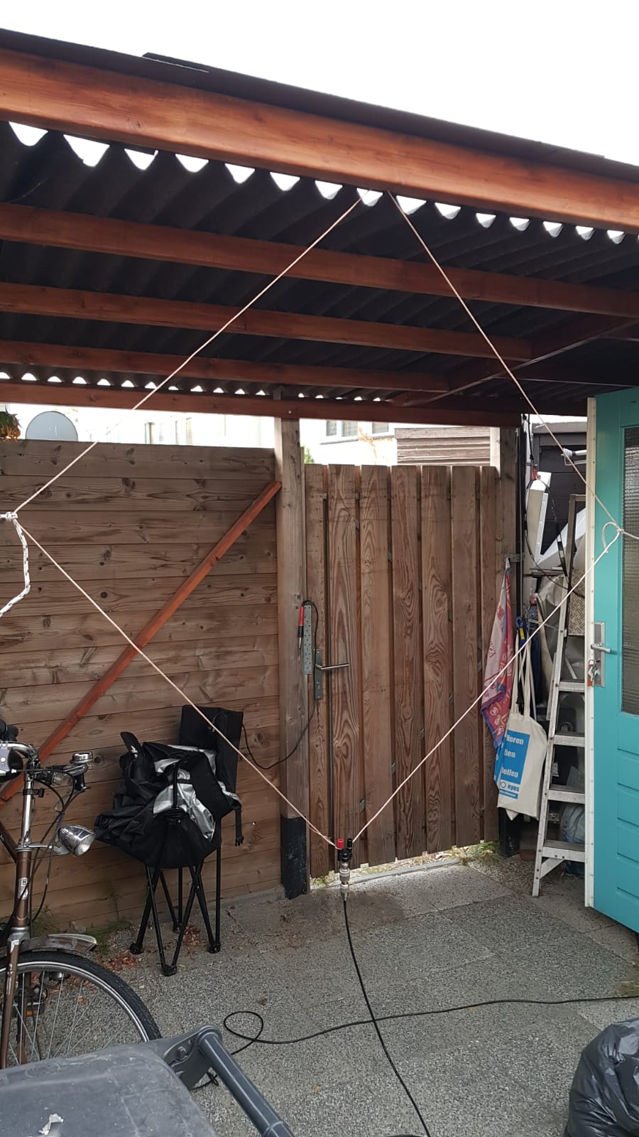

Intussen heb ik een Quad straler gemaakt voor 86MHz:

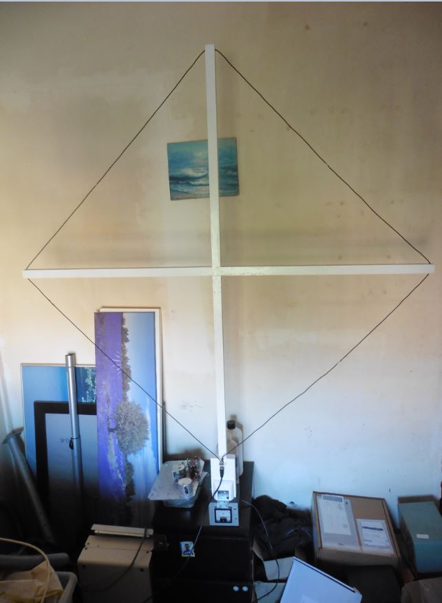

Een QUAD voor die frequentie! Is die dan ook gelijk 50R waar je de coax aansluit?
HEEL BRUTAAL? De maten Martin, Klopt het?
https://www.qsl.net/yt1vp/CUBICAL%20QUAD%20ANTENNA%20CALCULATOR.htm
hij geeft totale lengte draad in CM : 356.192, een zijde is dan CM : 89.048
een Spreader is : 62.966 maar das een halve dus keer(X) twee(2) is : 125.932CM
klopt het dan ook dat het kruis per deel ongeveer 125.9328893022CM is? ( 126CM afgerond )

Hoi Rob,
wat betreft de maten is iedere zijde ca. 90cm.
Het houten frame is een kruis van 64 bij 64cm, dus in totaal 128cm breedte.
Ik haal mijn maten vanaf deze site: https://www.qsl.net/yt1vp/CUBICAL%20QUAD%20ANTENNA%20CALCULATOR.htm
En voedingspunt weerstand voor een enkele straler zoals ik die heb is 100 ohm,
direct voeden met 50 ohm kabel is geen probleem.
Maar er moet eigenlijk wel een stroombalun (1 op 1 transformator) tussen om de coaxkabel niet mee te laten stralen.
Met de toevoeging van parasitaire elementen (reflector en director) wordt de voedingspunt impedantie 50 ohm ipv. 100 ohm.

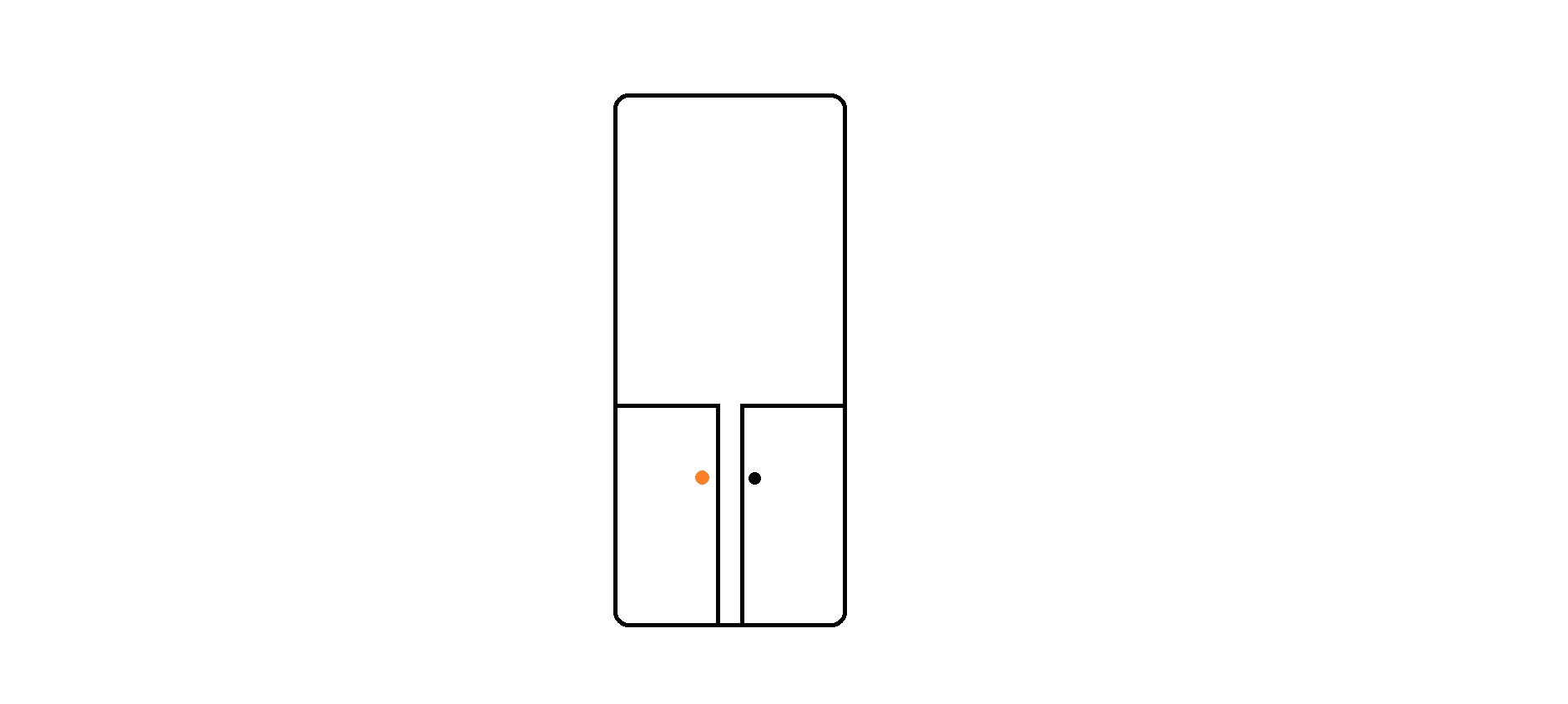

Vroeger was er een amateur vriend die had voor de 3 meter een Hentenna:
https://www.google.com/search?q=Hentenna&tbm=isch&ved=2ahUKEwj…
iets anders dan hier op de afbeeldingen,
hij zat met een soort JostyKit in een flat op eerste verdieping,
die kwam me daar toch een pest end weg met die antenne! Echt ongelofelijk!
Ik heb het getekend zoals hij hem toen destijds had gemaakt ( zie afbeelding )
op de twee balletjes zat de coax en door op en neer te schuiven... staande golf...
hij had hem uit een NL antenne boekje wat ik mij herinner!
hij was wat er nog van weet wel groot / hoog! Paste nog net in zijn kamer (onder en boven wel vrij!)
Zal denk… 1,5meter hoog geweest zijn?

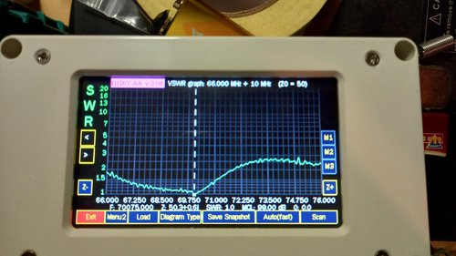

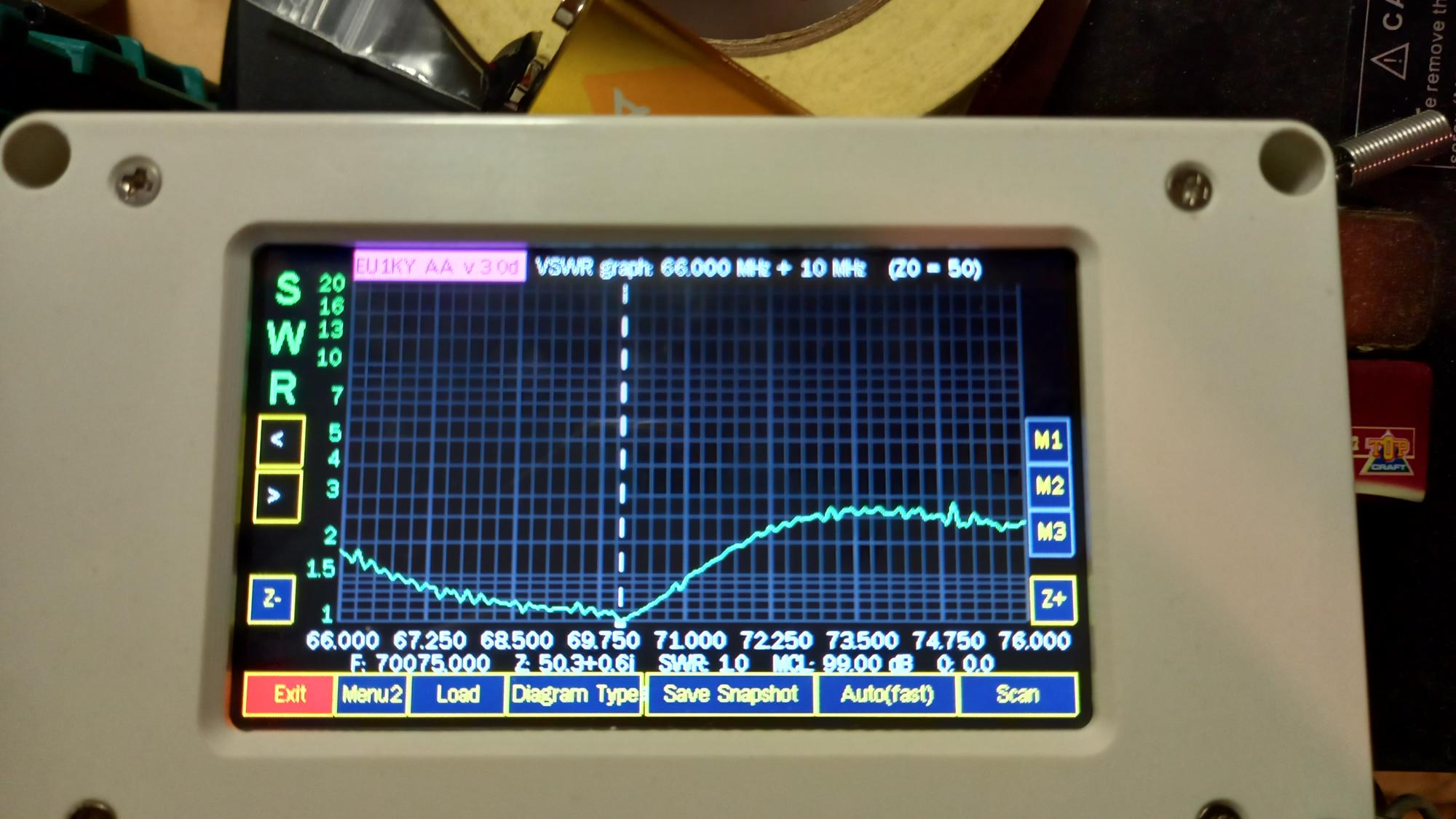

Zoals ik zij eventjes er mee aan het rommelen geweest,
ging helemaal niet slecht! ( zie afbeelding? )
VrGr Rob
Hallo Harry,
Een ouwetje,
helaas word deze meter ook slecht, de potmeter maar was altijd inderdaad een fijn metertje.
Dit is trouwens op 85,5MHz en ik heb nog niet eens echt moeite gedaan om de staande golf beter te krijgen.
Ik heb eigenlijk gewoon domweg gedaan ook wat Martin zij flexibel draad en zo...

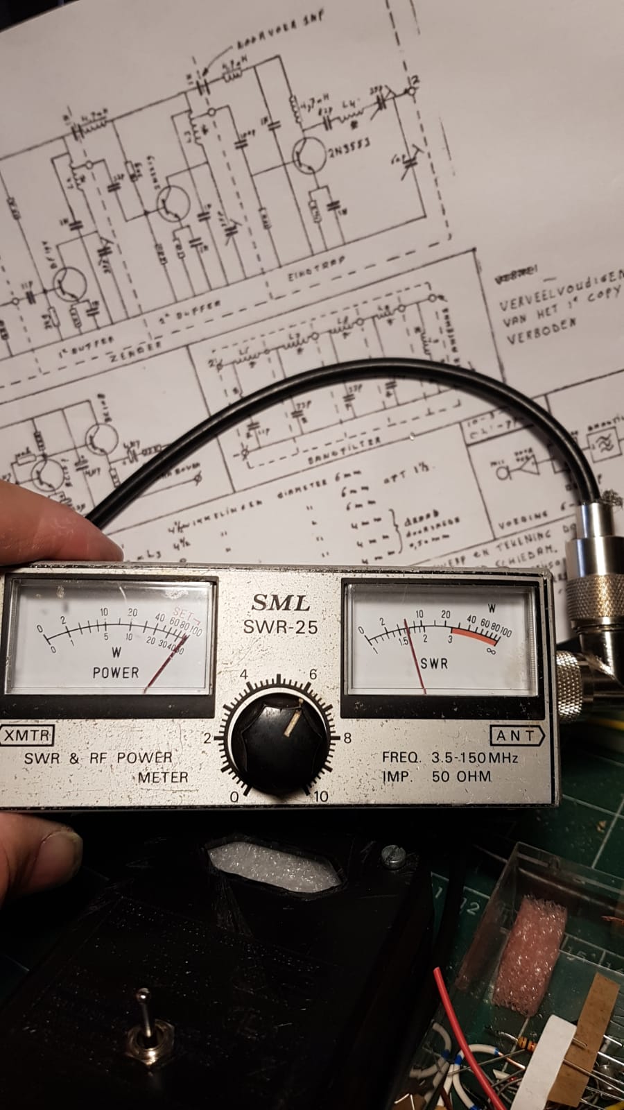

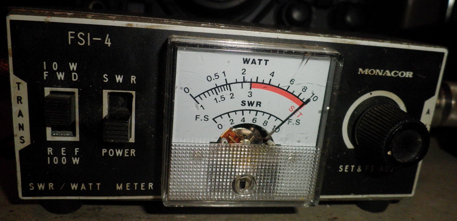

Ach ja, houdt je van de straat he.. Die van mij is ook een oudje. Die heb ik al vanaf 1981 of zo. Een Monacor Fsi 4. volgens de specs van 1,5 tot 150 Mhz.
https://www.radiomuseum.org/r/monacor_stehwellenmessgeraet_fsi_4.html
Martin V

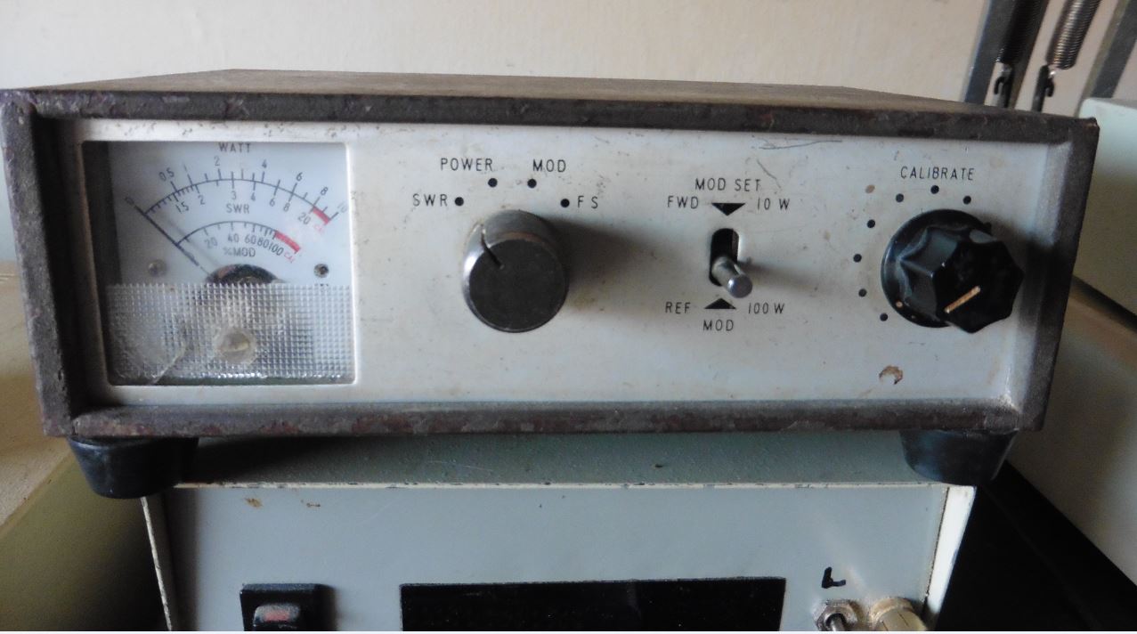

Hier ook een bejaarde meter ooit eens gekocht op een vlooienmarkt.
De dikke rubberen voeten heb ik er zelf onder gezet, dan staat die tenminste stevig op zijn plaats.
Met RG213 dikke coaxkabel had ik er last van dat de meter niet op zijn plaats wilde staan vanwege het gewicht van de kabel.

RG213 wil wel i.d.d. Verder is bij Rob die visstoeldirector ook wel grappig. Jammer alleen dat ie de grond in straalt.
Die meter die Harry heeft wou ik eerlijk gezecht ook altijd graag hebben!
( waarvoor??? vind die gewoon mooier / aantrekkelijker??? kweet ut ook niet! )
heb er nu gloof ook eentje maar die heeft het raampje/meter stuk.
MAAR dit is voor de test he Harry, en je zegt hij straalt de grond in? Is dat zo? Nee toch?

Maar goed waar het Rob over ging was of die Quad straler aan te passen is op de coaxkabel van 50 ohm, en dat doet ie prima dus.
Nu alles afbreken en het dak op met een constructie welke de draad overeind houd.

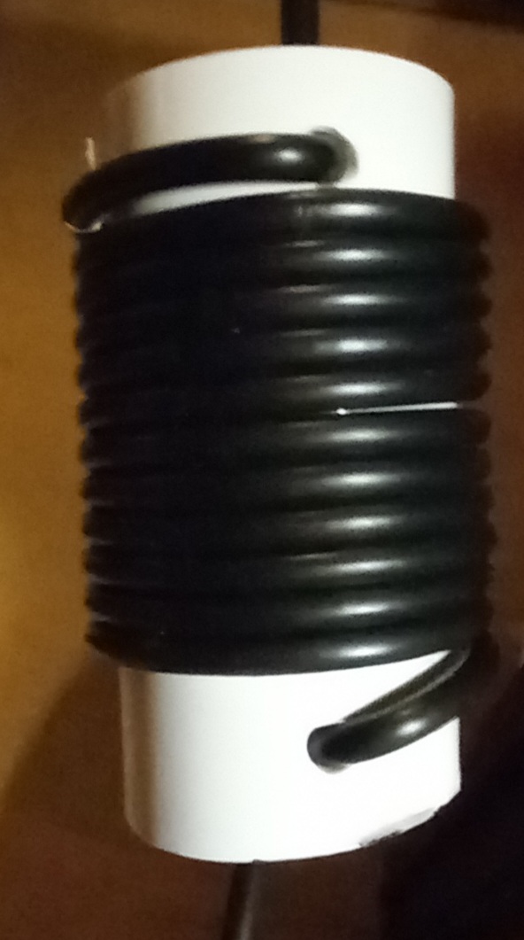

Leuk resultaat Rob, alleen een kleine maar:
De antenne is symetrisch, je coax asymetrisch.
Leg onder je quad (zo dichtbij mogelijk) eens je coax 10-12 keer om een 40mm PVC buis.

Ja dat klopt wat Henry zei over die stroombalun.
Ik heb het zelf ook zonder die stroombalun zo, maar die kan ik er altijd nog bijplaatsen.

Ik heb een stuk of wat windingen coax er in gemaakt maar toen brak mijn draad,
omdat het tweeling snoer is ( van dus geen hoge kwaltijd! ) ik dat tweede draadje gebruikt!
MAAR dat viel tegen staande golf niet beter maar iets slechter,
Dit komt zeker niet door die spoel!
Maar net iets andere omstandigheden zoals lengte draadje denk ik.
( hier onder heb ik niet getest nog maar denk dat dat het is! )
Ik heb per zijde 90CM maar op de een of andere vreemde manier moet dat blijk even iets meer zijn!
(misschien omdat ie te dicht bij de grond ook hangt!? ) volgens calculator moet ie kleiner zijn!
Toevallig heb ik dat WEL even ook getest, ik liet hem 5CM naar de grond zakken en de staande golf werd slechter!
