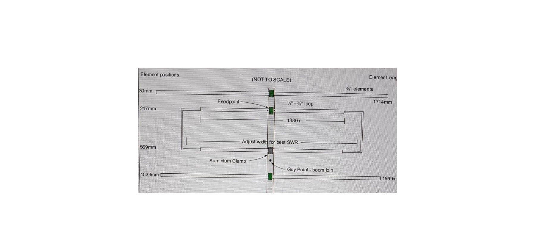

Dankjewel Henry,
Ja ik twijfelde omdat het Martin was die met LET WEL dit LEUKE zijspoor kwam!
MAAR!
Ik weet niet of ik de tekening mag gebruiken dus dan heel eventjes maar een deel er van:
zie afbeelding?
Dus wel een stroombalun gebruiken van Henry maar met RG85 ( 50R) mag je dit voeden?
Gestel dat ik OOK HIER, ALLEEN maar die LOOP(of gesloten dipool?) maak?
( zou je dit ook domweg met soepel draad kunnen doen? )
Misschien dat ik later gek genoeg ben om een serieuze poging te doen,
MAAR dan moet ik even uitzoeken materiaal en de manier.
ik denk dan aan de manier van aluminium buigen ( gaat vullen met zand hier ook op? )
of misschien valt er iets/een andere manier te verzinnen? Kweet ut ff nog niet!
VrGr Rob

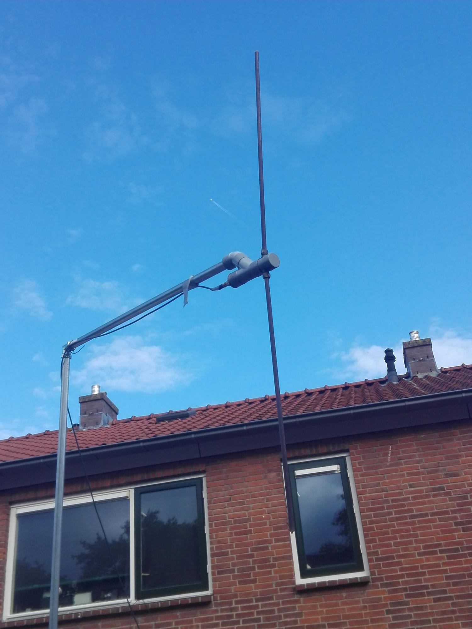

Ik zou kiezen voor een open dipool. Is een stuk eenvoudiger dan gesloten. Alu buis is makkelijk verkrijgbaar bij de gamma's e.d. Voor mijn zelfbouw open dipooltje met bouwmarkt materiaal heb ik 12 mm koper gebruikt. Past goed in de 12 mm knelkoppeling die weer in de 40 mm afvoerbuis zit verwerkt. Via een 40 naar 30 mm afvoerbuis-adapter en daarin weer een stukje 30 mm dunwandig afvoerbuis die vrij strak op de metalen 28 mm CV buis past. Die 28 mm CV buis zit nu met een haakse bocht maar daar kan ook een T stuk op en dan kan er nóg een stuk 28 mm mast met antenne op. Heeft al meerdere voorjaars en najaars stormen overleefd.
Netjes Harry niks mis mee! En zo heb ik ook een dipool!(ietsjes minder mooi)

Op 20 september 2022 16:21:40 schreef Frederick E. Terman:
50 ohm symmetrisch, denk ik. Juist vandaar inderdaad een stroombalun nodig als je met coax voedt.
Correct, aangepast.
Op 20 september 2022 16:39:19 schreef rob007:
zie afbeelding?
Jazeker
Dat kan, is alleen wat lastig te doen.
Buigen met een buigtang (kan je ook huren), dan heb je geen zand nodig, met los uit de hand buigen wel.
Koperleiding met koppelstukjes/sokjes heb ik ook wel gezien.
Op hoge frequenties wel met stukken koperdraad gezien, en je kan zelfs draad in pvc buis doen
Een open dipool is idd veel gemakkelijker te maken, netjes harry64.
Maar wil je een Yagi, dan is de LFA een uitstekende optie. Een voordeel is de 50Ω impedantie zonder gamma-match.
Op 20 september 2022 19:25:10 schreef rob007:
MAAR, ik dacht dat zo’n gesloten dipool of hoe je het ook wil noemen beter was?
( is dan nu ook de vraag? open, of Gesloten? goed beter best? )
Ik weet helaas niet wat de gain van zo'n LFA dipool is.
LET wel die antenne van Martin zou ik maken direct aan een zelfbouw ontvanger,
( vraag me niet waarom maar heb het gevoel dat de prestaties misschien verbeterd??? )
Ik bedoel iets zoals dit:
http://electronics-diy.com/small-fm-receiver.php
misschien in combinatie met:
https://electronicscheme.net/fm-receiver-antenna-amplifier/
als het aan elkaar zou passen dan.
Ik denk dat te goede antennes zo'n ontvanger dicht gaan drukken.
Een losse LFA loop heeft een impedantie van ca. 150 ohm.
Zie het vierkant, die is 117 ohm. LFA zit tussen deze en een gevouwen dipool in. Zo in het platte vlak heeft deze íets minder gain dan een standaard dipool. Rechtop juist iets meer (meer oppervlak) ca, 0,6 dB.
https://pa0fri.home.xs4all.nl/Ant/Quad/quadeng.htm
De toegevoegde elementen verlagen dit tot 50 ohm, bij de juiste lengtes en afstanden. Dus dat is handig.

Dankjewel voor jou uitleg, dus die brede loop vorm is ook 117 oHm –
Je zou bijna zeggen dan ga ik hem toch als plaatje 5 voeden? Aan de zijkant.
( is dat een stom idee? ) daar staat bij 50 Ohm.

De bandbreedte van een gevouwen dipool is groter dan die van een open dipool. Deze eigenschap komt FM-piraten vast goed van pas.
Hallo Tin.soldier,
ik zal met moeite heel beknopt reageren, bedankt voor deze informatie!
Ik zal proberen om iets te maken wat dan toch op die Innov antenne lijkt,
kijken of ik iets gedaan krijg, En als dat zo is komt dat natuurlijk hier weer te staan!
( ik moet ff de kans / tijd krijgen om dit te doen! )
Bedankt allemaal!
VrGr Rob
