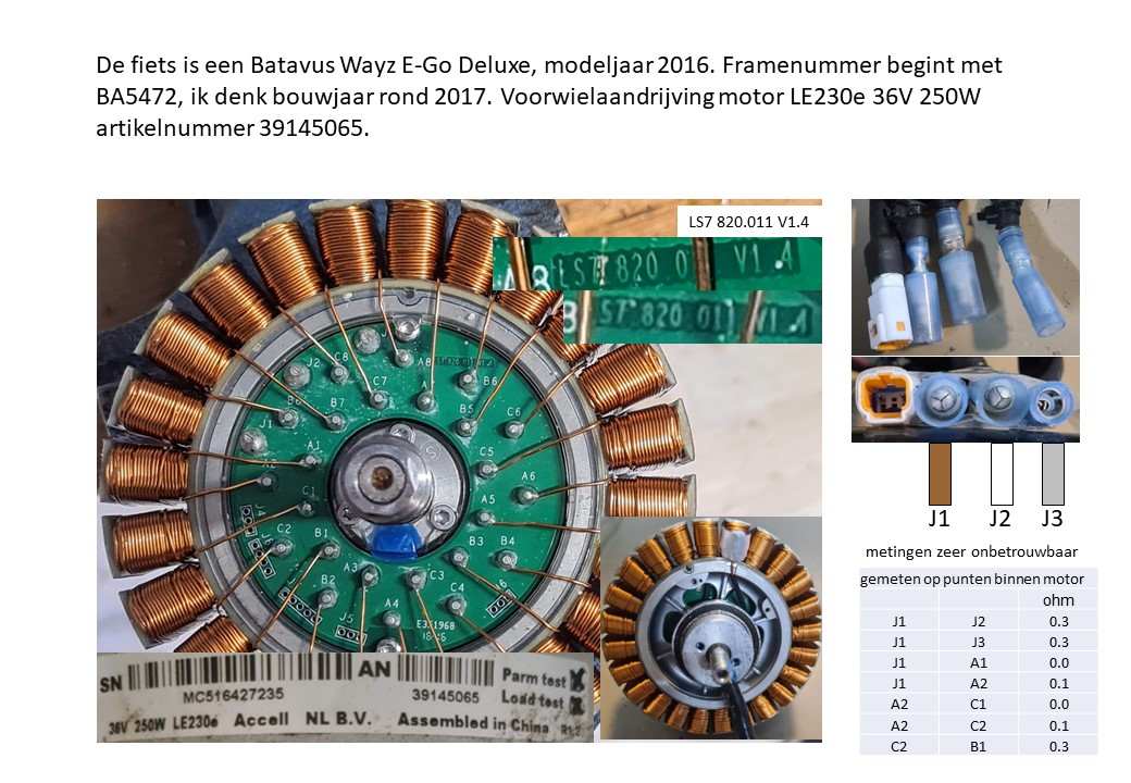

Twee weken later maar eens die hele fiets mee naar boven genomen om eens rustig te bestuderen. Eerst de motor (36V 250W LE230e 39145065) maar eens openmaken. Mogelijk zit daar electronica met Hall sensoren en misschien nog meer. Deksel er af halen is goed te doen, binnenkant eruit halen gaat alleen door duwen met poelietrekker. De magnetische krachten zijn enorm. Let op je vingers!

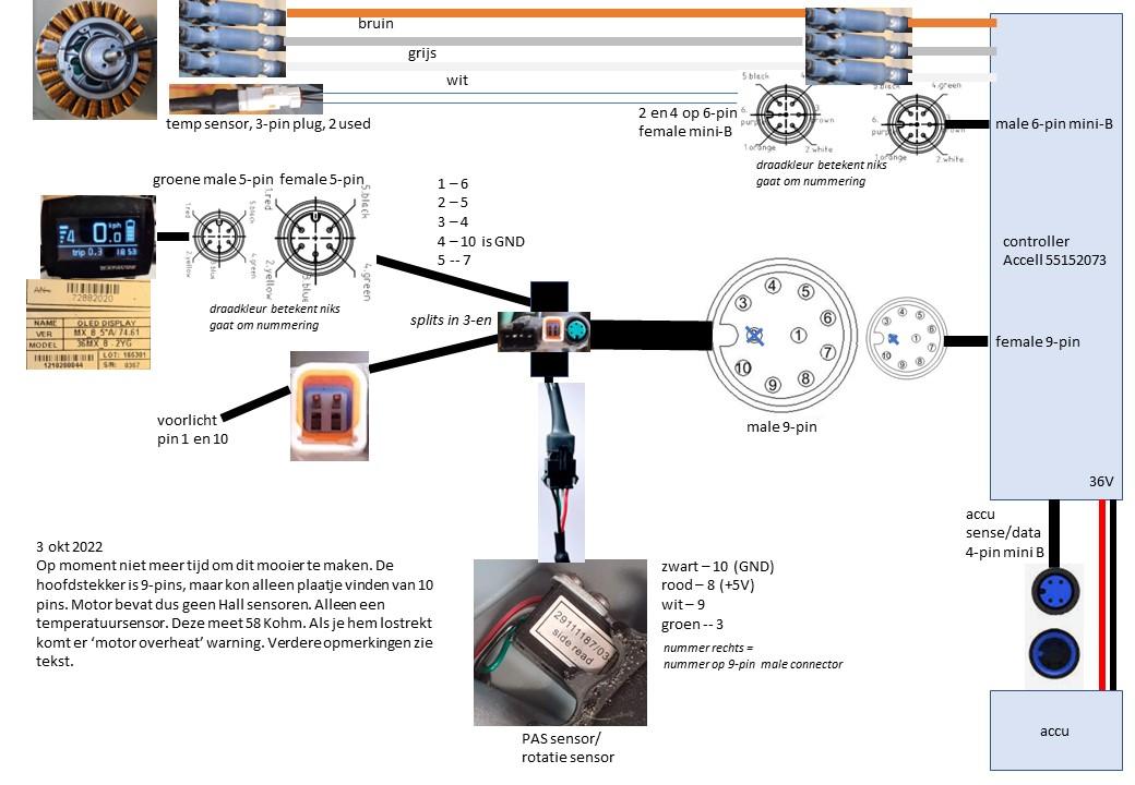

Daarbinnen dus niks geen haflgeleiders te ontdekken (zie plaatje). Wel fijn eigenlijk. Alleen een klompje dat op een van de wikkelingen zit met twee rode draadjes die naar buiten de motor gaan. Mijn vermoeden was een temperatuur sensor, dat bleek later te kloppen. Na het maken van foto’s en wat doormeten alles uiteindelijk maar dichtgemaakt. Het zag eruit dat hier niet veel kapot kon gaan…

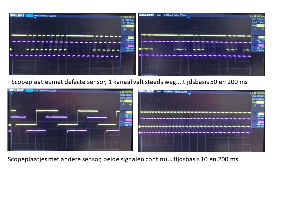

Het display deed het nog, de controller was nieuw. Dus dan in rust maar eens verder kijken. Niet in het koude schuurtje of buiten, maar lekker op mijn werkbank met licht erbij (wel twee trappen omhoog..). Daar zag ik een sensor bij het tandwiel op de trapas, 4 draadjes. Meten op die stekkertjes is hopeloos, dus snel een tussenprintje met aftakkingen gemaakt. Al snel was duidelijk dat rood en zwart +5V en GND zijn. Dus de scope maar eens aan de mogelijke signaaldraden gehangen. Een kanaal gaf bij ronddraaien van de trapas een leuk blokgolfje, het andere kanaal alleen maar af-en-toe (intermittent). Zou dat het probleem zijn? Gelukkig kon ik snel een tweedehands sensor op de kop tikken om te testen.
Op de testbank zagen de signalen er goed uit: nu twee mooie blokgolfjes, beetje verschoven ten opzichte van elkaar! Maar, nog steeds geen draaiend voorwiel…Dus de fiets maar twee trappen naar beneden om te testen. Nee, geen ondersteuning… Ik dacht, als ik nou een achteruit trap.. En ja, daar sprong de motor opeens bij! Dus toen de signaaldraden van de rotatiesensor omgewisseld en hij deed het weer!

Daarna weer naar boven gesjouwd en vanavond, voordat ik alle kabels weer in het frame stop, zoveel mogelijk nog even optekenen hoe alles verbonden is. Ik heb daar een plaatje van gemaakt, niet echt geweldig, maar het kan altijd helpen. Ook wat plaatjes van motor en scope beelden van de sensor.

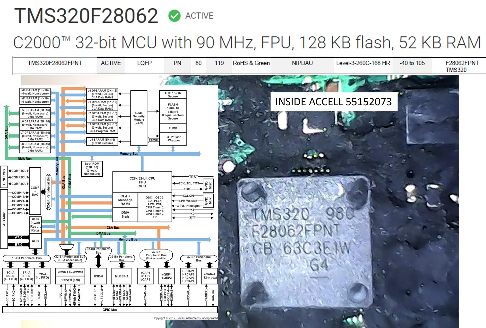

Even een update: nu 2022-10-11, fiets werkt nog steeds prima! Ook maar eens in het defecte exemplaar van de controller de chip blootgelegd. Dat is dus een TMS320 F28062FPNT. Zie foto.

het is al een tijd geleden, maar weet je misschien welke spanningen er op de andere 2 draden(groene,witte) van de rotatiesensor staan?
ik wil namelijk de rotatie sensor overbruggen maar kan nergens vinden hoe het kan en hoe hij precies werkt.
Hoi Willi,
Uit de witte en groene draad komen dus de signalen die je ziet in de scope plaatjes. Signalen ongeveer 0.4V peak-to-peak. Je kan het dus niet zomaar overbruggen. Ik heb destijds nog wel met een Arduino een signaalgeneratortje gemaakt die de signalen simuleerde. Dat werkte wel, dus op die manier zou je een 'gashendel' kunnen bouwen. Maar ik zou het niet aanraden, en je mag er dan ook niet de weg mee op... Beetje trappelen doet voldoende, je hoeft amper kracht te zetten.
