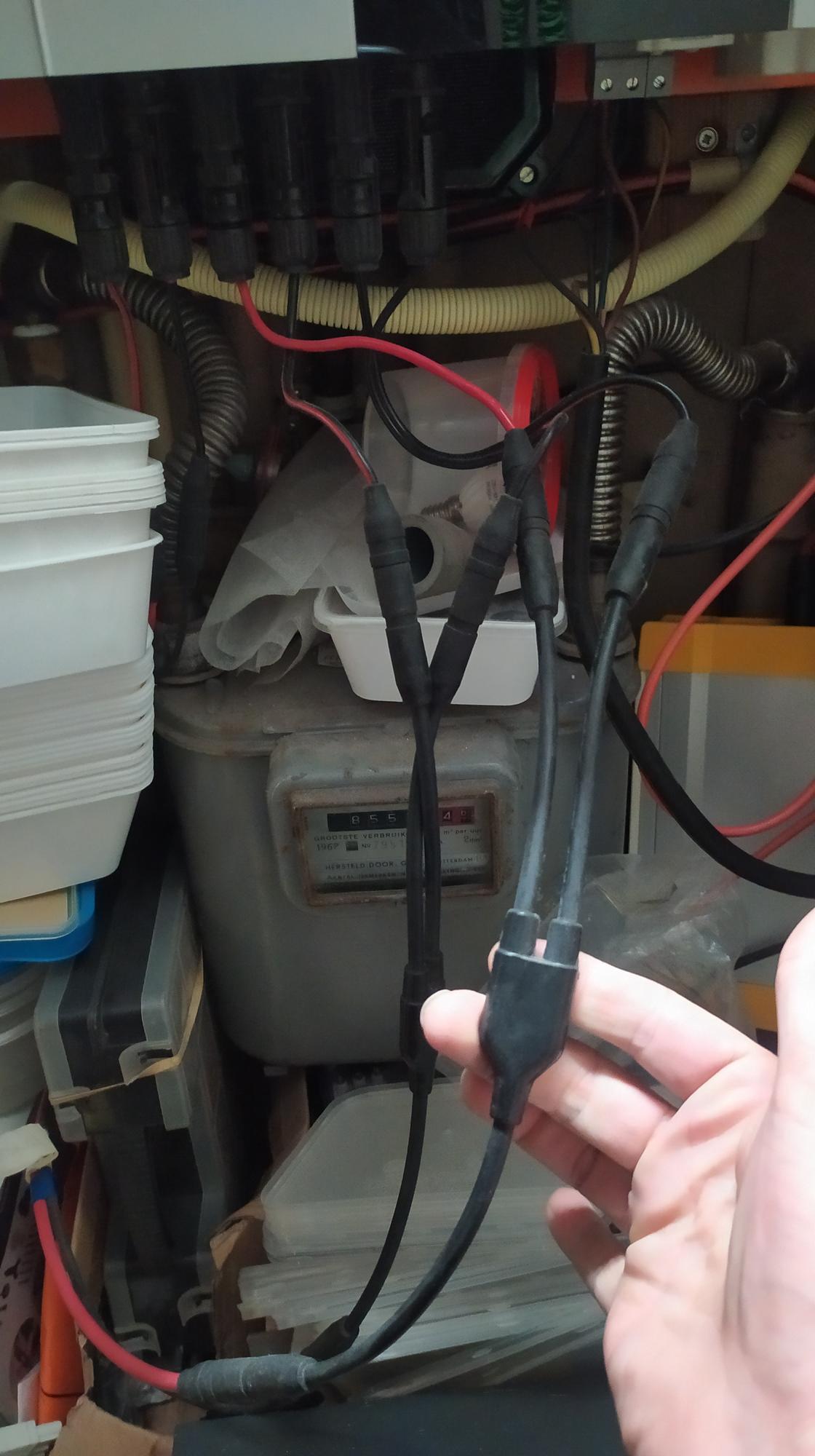

Ik heb meerdere omvormers gezien waar je MPPT's parallel mag schakelen. Vraag dit na, zo ja, hang de string aan beide MPPT's en je hebt antwoord op de meest voor de hand liggende vraag: of de één string theorie op één MPPT het probleem is.
Dat kan alleen met een even aantal PV panelen toch? Ik heb er 11.
Nee, het gaat puur om het verdelen van de stroom: alle panelen in serie (voor jou 11 stuks) en een Y-aansluiting op de MPPT-ingangen.
Je 11 panelen (Vmpp = 11x30V = 330V en 13,19A) wordt dan verdeeld over beide MPPT ingangen.
Ingang 1 krijgt dan 330V voor zijn kiezen. Ingang 2 krijgt ook 330V voor zijn kiezen. Daarna gaan ze beiden proberen het MPPT punt te vinden. In de praktijk zal dat er op neer komen dat ze de 13A gelijk gaan verdelen en dus allebei zo'n 6,5A gaan accepteren. Oftewel 330V x 6,5A = 2145W.
Foto is niet super duidelijk, maar ook ik heb een Y-aansluiting op mijn omvormer:
Overigens heb ik het gedaan omdat de 4600Wp omvormer volgens mij tegen zijn vermogenslimiet per MPPT aanliep: er zat ruim 2500Wp op één van de drie MPPT-ingangen.
Precies. En die van de TS doet dat ook, maar de specs zijn zodanig geschreven dat je ze kan interpreteren dat het niet zo is.

Ik heb de manual (nog) niet doorgeplozen dus weet niet zeker waar Rew op doelt. Hij/zij, of een andere CO'er, hebben destijds ook een tekening gevonden in mijn Eaton manual waar alle drie de MPPT-ingangen van MIJN omvormer parallel gezet waren. Zonder dat deze mogelijkheid expliciet in de manual werd vermeld.
Bij mijn Mastervolt omvormer stond dit gewoon netjes in de handleiding ("7,5A per MPPT, voor grotere stroom, zet twee MPPT's parallel").
