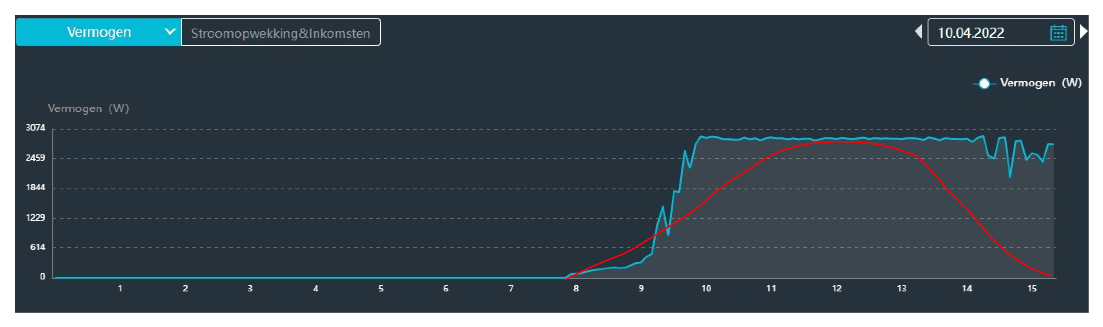

Ik heb een probleem met mijn pas geplaatste PV installatie. Vooropgesteld, de installateur is ingelicht en komt volgende week kijken. Maar hij wist op afstand ook niet waar het aan kon liggen, vandaar dat ik hier wil vragen of jullie hier iets herkennen van een oorzaak.
Installatie:
11x400wp AEG AS-M1082B-H
Omvormer: GoodWe (GW4K-DT)
Alles in 1 string op 1 MPPT.
Ligging zuid-west zonder schaduw, dakhoek van 38 graden.
Nu is het zo dat mijn installatie al wordt afgetopt op ~2800W, wat nooit het geval kan zijn. Afgelopen dagen prachtig zonnige dagen gehad zonder wolkje en je ziet duidelijk dat het vermogen ineens lineair verder verloopt na 2800W. Op dagen met zon en lichte bewolking, piekt hij soms heel even hoger naar 3000+W als er bewolking opzij schuift voor de zon waarna hij meteen weer terug naar 2800W stort.
De panelen kunnen maximaal 13.19A stroom leveren, de omvormer kan max 12.5A ontvangen. Maar als ik in de omvormer data kijk, dan leveren de panelen maar zo'n max 8A. Ik zal hieronder 3 grafieken posten van Watt, Volt en Ampere wat gemeten wordt.
https://tweakers.net/i/ZmTkmc_i_vJyZiCnGoqRN80HEds=/full-fit-in/4000x4000/filters:no_upscale():fill(white):strip_exif()/f/image/5WYCPwpAowv9jhieTJbUMpBa.png?f=user_large
Menig kenner heeft zich er al over gebogen maar niemand weet wat er aan de hand is. Mogelijk 1 paneel kapot wat de stroom beperkt voor de rest van de string? Ik hoop dat iemand hier nog een ideetje heeft?
Netspanning icm spanningsval naar de omvormer te hoog?
Omvormer kwa configuratie ingesteld dat ie niet meer dan 12A levert?

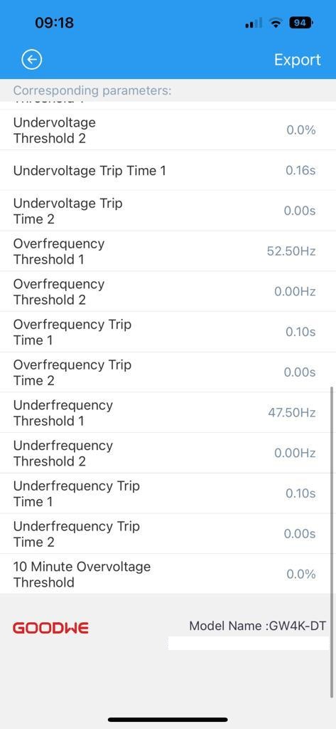

Ik zie dat je in de config een power limit kan configureren:
https://s3.eu-central-1.amazonaws.com/krannich-media/media/pdf/37/f6/d…
Note:
If the power limiting function is ON, the maximum output power of the inverter will be limited at the power limiting setting value while the inverter is without the power limmiting device (such as a CT/Meter) or the power limiting device is out of work. You need to enter a password before setting up power limit . The default password is “1111”.(only for Australian security regulations)
(Wel brak chinees engels, maar ik gok dat je hiermee
Dat zou prima jouw situatie kunnen verklaren als die bv op zo'n 75% staat
75% x 4000W = 3kW
(als ze m bv wat conservatief op een 16A groep zouden willen hangen)
Wat is je netspanning, gemeten op de iedere fase van de omvormer?
Mogelijk zit je simpelweg op de grens van wat het lokale net kan absorberen, zeker als er meer opwekkers op dezelfde transformator zitten.
Daarnaast is het geen zomer meer. Wp slaat op de ideale situatie en daar zit je nu niet meer op. Driekwart van het maximaal vermogen in de herfst klinkt voor mij niet vreemd, maar ik ben geen zonnepaneleninstallateur.
Nee alles staat default ingesteld. Alles al nagelopen. Geen Powerlimit of Shadefixing opties staan aan.
Qua landsettings is "50Hz Default" ingesteld. Volgens mij zijn die settings ook prima en alleen voor het connecten naar de grid.

Het lijkt er inderdaad op dat de omvormer in vermogen is begrensd.
Je ziet dat de power-grafiek langzaam naar een soort parabool wil gaan, maar topt af. Als die limiet in de omvormer is opgeheven krijg je de ronde top weer mooi terug.

Ik snap dat er geen volle opbrengst is in het najaar, maar er zou wel een parabool moeten vormen op een vol zonnige dag toch? Ongeacht welk jaargetijde.
Hij topt af op 8A-8.7A Panelen kunnen 13.19A. Als één paneel op 2/3e draait om wat voor reden dan ook, kom ik op 8.7A. Dus vandaar dat ik misschien dacht dat er een paneel tussen zit die de string beperkt naar 2/3e van het vermogen.
Nogmaals, wat is je netspanning op iedere fase?
Als je op netspanning vastloopt, dan verwacht ik wel een harde begrenzing.
Als je al op 250v zit op je omvormeruitgang dan is de kans groot dat je daarom niet meer kan leveren.

ik vind het maar een rare grafiek, die zou meer bol moeten zijn als je aan het maximum komt van je panelen. en die vlakke lijn duurt zo lang niet meer nu.
dit is mijn grafiek van ergens in september waar er smorgens heldere hemel was en de grafiek komt schoon bol omhoog.
de blauwe lijn is de langste dag van het jaar dat volle zon had, daar zie je wel duidelijk aftopping. ik heb 7200Wp aan panelen op een 5kW omvormer
weet je zeker dat die grafiek juist is? heb je al eens gekeken naar je opbrengst om die klopt met wat die omvormersoftware zegt?
Die piekjes en rimpels kunnen dan komen door eigen lasten in huis die de netspanning wat omlaag trekken zodat je meer zonne-energie kan opwekken die je meteen verbruikt.
~230v op elke fase. Maar dat is normaal toch in Nederland?

Op 5 oktober 2022 11:23:03 schreef Deeznts:
Ja, 230v is prima. Je kan terugleveren tot ca. 250v. Kom je daarboven, dan slaat ie af of regelt ie terug.

er wordt ergens begrensd, dat is duidelijk. de zonnepanelen leveren zo geen vlakke lijn af in deze jaarperiode. je ziet bij mij schoon dat ik de top al quasi niet meer haal. t is door bewolking en door pieken dat ik die 5080W nog eens aantikte.
had dit het maximum geweest van de zonnepanelen had je idd die rode lijn gekregen zoals de foto van lambiek, dus iets anders begrenst.
