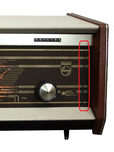

Meeste plano's hebben links en rechts zwarte strepen vertikaal over de schaal lopen:
Dit wordt veroorzaakt door een soort tochtband wat daar zit tussen glas en kast.
(beter: zat, want het is totaal verteerd na een halve eeuw en het residu heeft de lak weggevreten)
Enige wat daar aan te doen is, is residu verwijderen en schaal bijwerken (potjes verf uit de modelbouw zijn daar prima voor geschikt)

De verticale strepen in het glas zijn hier ook aanwezig, maar ik vind het niet storend.
Het is nog een behoorlijk goede kast/glas, dat ga ik zo laten.

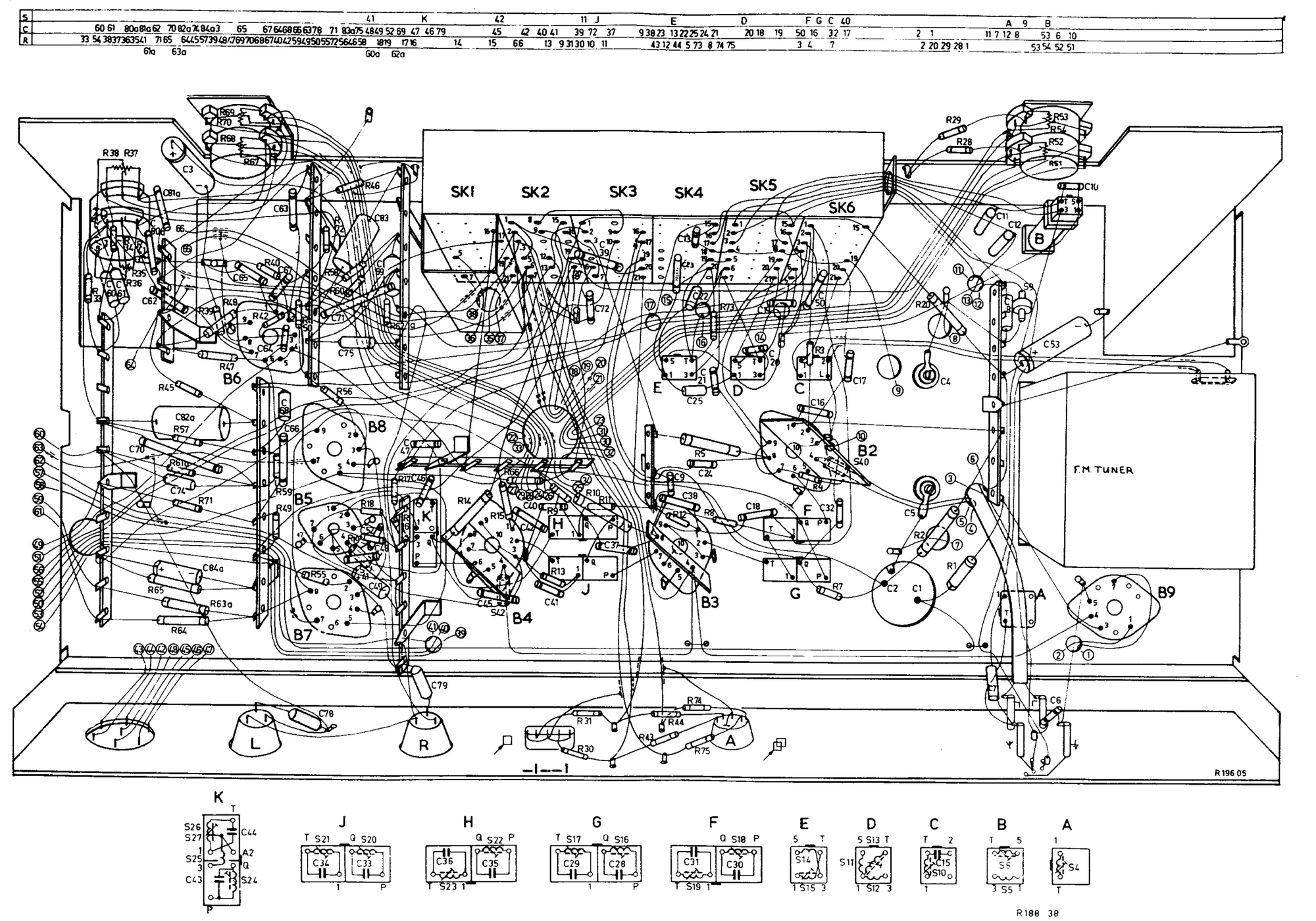

Would you be so kind and take a photo of transformer connections from the right side, for tube heaters ones, S3, S3a.
My version is B6X12a/19.
Thank you.
[Bericht gewijzigd door Arco op (64%)]
Or simply measure the connections on the transformer, follow the live wires and the filament source and hi voltage on the secundary side. You can zoom the pic @Arco did. (Ctrl+mousewheel)
Thank you for that, but my version 19 has fuses for heaters circuits and connections between fuse and ground goes around with two wires more.
It is not the same and more likely is damage on the way if I make it logically.
Photo of transformer connection will be most safest way to do it.

The issue is bunch of wires for heaters that is disconnected and different wired over fuse and ground compared to other versions. The safest way is to get photo of right side of transformer and there is also cap for filtering on the shematics only, not on the wiring diagram.

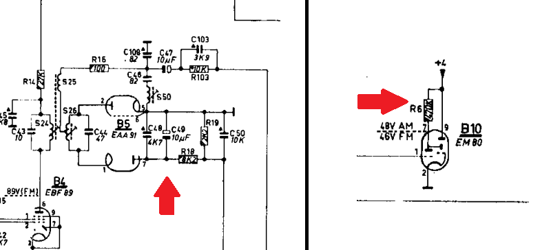

Meanwhile I have replaced burned R1 resistor and checked connections after them and center tap of output transformer. I measure 1.8kOhm, for both chanels the value of screen resistor of output tube.
Also have checked C1 and C2 and seems to have their proper capacitance.
Is it possible that they are gone because of that 1.8Kohm value that is only possible if they are shorted to the Ground.
I cant reach one cap on the output transformer, may be one is shorting anode of output tube to the ground what was the cause of burned R1 and thermal fuse i PSU transformer?

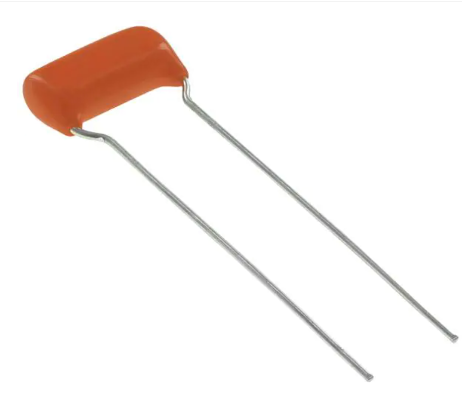

Leaky C76 and C77 are known for problems and can cause other damage.
2200pf 600V This type for the C's
