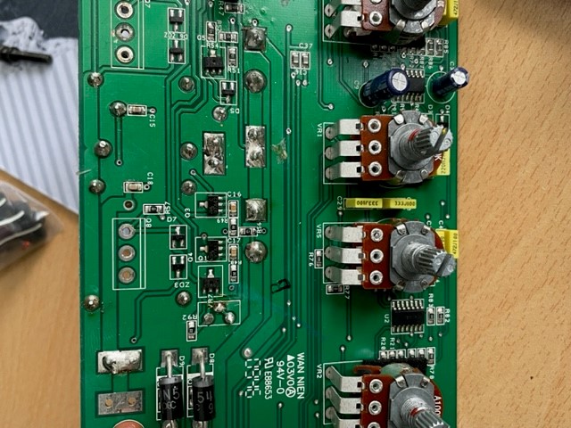

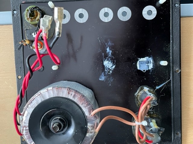

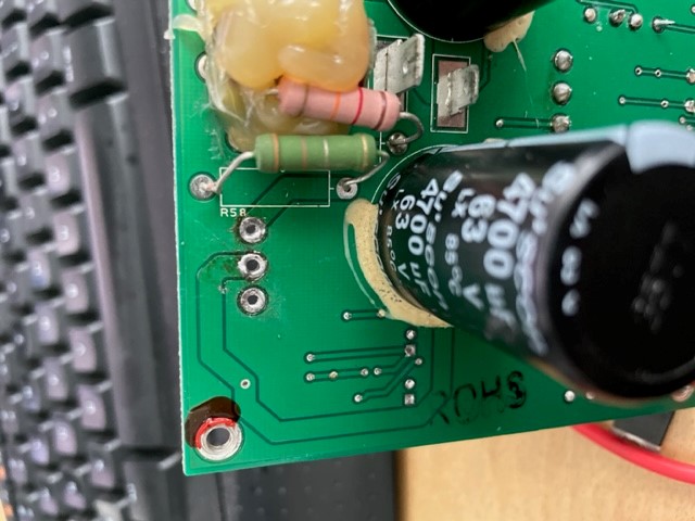

Hier wat foto's.
De mosfet die erop zatane zijn 2x IRFP220 - TO247. Diege die heet was geworden waarvan ik niet wist of die het nog deed heb ik tijdelijk vervangen met een STW25NM60N- TO247. Beide 20A.
Echter gebeurt er niks, de standvy lamp gaat niet aan.
Heb de 2 grote elco's ook even gemeten en die werken beide zie ze opladen als ik een diode test doe.
Heb eventueel nog meer foto's maar limit was 5
Groetjes,
Hemant

Ik heb ze er uitgehaald, zodat ik ze kan doormeten, echter weet ik niet hoe ze gemeten worden. Bij het verwijderen is er inderdaad 1 pad meegekomen van de midden-poot, hoop dat die nog te fixen is.
Ik zou graag de MOsfets en de elco's willen meten of ze goed zijn. Heb een multimeter maar waarschijnlijk doe ik het verkeerd.
Nadat 1 van de mosfets heet werd heb ik de orginele elco's weer teruggezet alleen werkte het daarna nosgteds niet.
Hemant
Dingen in het wilde weg doen heeft geen zin, je molt hem alleen steeds verder. Je zult die pad moeten repareren. Kijk of er aan de onder en de bovenkant een pad zit. Als er een via tussen zat is die nu ook kapot. Dan moet je het pootje onder en boven vast solderen. Als er binnen layers zijn die daar aan vast zitten is het nu eind oefening. Ik denk dat dit maar 2 layer is maar dat kun je niet op een foto zien.
Een zekering met een middenpoot ????? Ik bedoel die 2 kleine bruine hulsjes die rechtop staan. De foto is niet scherp genoeg maar volgens mij zijn dat zekeringen. Deze hebben op de foto ook maar 2 pootjes. Gewoon zonder spanning op het board met je multimeter de weerstand meten, net als bij een gewone glazen axiale zekering. Je weet hopelijk toch wel hoe een zekering werkt ?
Elcos meet je met een LCR meter maar die gegevens juist interpreteren vergt de nodige kennis over hoe zo'n ding werkt. Een iets minder zeker alternatief wat geen kennis verlangt, is een ESR metertje. Voor reparatie doeleinde bruikbaar genoeg om echt rotte elcos te vinden. De capaciteit kun je met je DMM meten maar als de ESR hoog is klopt de capaciteit meting vaak niet meer.
MOSFETs meet je met een component testertje, kosten bijna niets, maar kan ook met je DMM. Dat uitleggen vind ik teveel werk. Ik heb er een video over (pa4tim en mosfet testen zou hem wel moeten vinden) maar er zijn massas videos waar ze dat uitleggen. Ik kan niet linken want het is vloed en dan is de wifi verbinding super traag.
