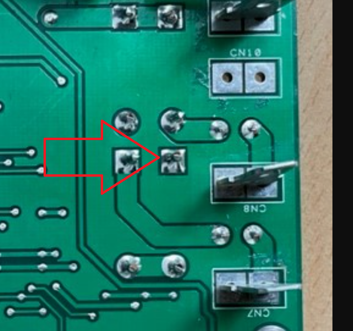

Hoi,
Ja pin is gesoldeerd.
Ik heb de mosfets vervangen en alle elco’s en nieuwe printzekeringen erin.
Subwoofeer geeft weer een teken van leven alles gaat aan.
Echter heb ik nu een volgend probleem sub gaat alleem maar brommend geluid.
Hemant
Zal me niks verbazen dat er inmiddels meer issues bij zijn gekomen.
Nu weer een brom wat 100 oorzaken kan hebben. Zit er een volumeknop op?
En reageert de brom hierop? Zoja zou ik zoeken op het pre-amp gedeelte, zoniet neig ik naar het versterkerbord.
Waar menig vaak zoeken naar het euvel, begin ik meestal met uitsluiten en isoleren. Kan een hoop tijd schelen.

Je meet die printen los van de plaat waar ze op horen te zitten, zie ik dat goed van de foto's?
Creeer je daarmee niet een ground loop die mogelijk brom veroorzaakt? De achterplaat is duidelijk kaal gemaakt op de plekken waar de verschillende printen vastgeschroefd zitten -> sterpunt massa.

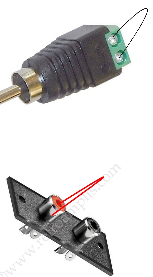

sluit eens de ingangen kort. dus een cinch of andere input connector en je zet signaal en massa samen.
als die dan nog bromt, is het in de versterker, als het dan niet meer bromt, komt er externe storing in.
je hebt al gerommeld met de fets, zijn alle verbindingen daar proper en geen ongewenste verbindingen?
ergens een DC met rimpel die in het signaal circuit komt, heb je dit al.
geen brugjes ofzo die je verwijderd hebt door connectors los te maken?

@semtexx: nee ik heb de voel op de plaat aangesloten echter als ik naar de contructie kijk loopt er niks dat massa maakt met de plaat de voetjes can de print zijn van kunstof en ik zie geen aparte kabel. De mosfets zitten op een pad tegen de plaat aan dus die maakt ook geen massa.
@fcapri: ik heb de massa can de cinch doorgelust met de massa van de speakon maar dat maakt niks uit. Alleen als ik de massa van de cinch ook connect met de - van de trafo dan is ie stil maar dat werken de volume knoppen niet ik neem aan dat de potmeters sturen op massa/ground?.
Hemant
nee, de input kortsluiten
draadje tussen signaal en massa aan de ingang, of een cinch connector nemen en beide aansluitingen met elkaar verbinden en dan inpluggen
ENKEL met ingangen doen hé, niet met uitgangen (want dan zal de sub ook snel stil zijn)
wel raar dat massa input aan massa transfo stil wordt, tenzij je de voeding kortsluit. ik neem aan dat je de massa van de transfo na de diode brug meet.
zijn er geen diodes in kortsluiting waardoor er AC in de versterker komt... aangezien je al zekeringen had opgeblazen lijken kapotte diodes ook niet zo gek meer.
immers werk je dus vaak onder spanning aangezien je de zekeringen heb gemeten door spanning over te meten, dus dan heb je snel zat kapotte componenten gemaakt
Hoi,
Heb alleen een digitale input lfe, high input is via speakon. Kan de de lfe kortsluiten?
De - van de lfe heb ik samen met de - van de trafo aangesloten die direct op de print komt even heel kort en toen was de sub stil? Waar zou ik die min dan het beste van moeten aftappen en doorlussen? Bij de 4

Een mosfet die bloedheet wordt zal mogelijk ook andere onderdelen meeslepen in de ondergang.
Onderdelen uit een sloopapparaat overzetten is, en dat heeft @Fred ook al aangegeven, zeer onverstandig.
Dan moeten die onderdelen totaal de zelfde zijn , en ook nog eens 100% zeker goed door ze te meten met een component tester.
Ik bewonder je doorzettingsvermogen maar dit ga je nooit meer zelf gerepareerd krijgen zonder voldoende kennis en meetapparatuur.
Ik heb sterk het vermoeden dat de drivers voor de mosfets ook kapot zijn, en wie weet wat nog meer.
Je bent gestart met een raar geluid / brom.
Die brom is via een omweg weer terug maar nu werkt het helemaal niet meer.
Bij een reparateur zal je er ook niet meer mee aan hoeven te komen omdat er zonder enige kennis in rond geharkt is en dat is het laatste wat een reparateur wil.

Op 7 juli 2023 14:08:56 schreef hemant_5400z:
Hoi,Heb alleen een digitale input lfe, high input is via speakon. Kan de de lfe kortsluiten?
Diodes of nog verder?Hemant
Voor zover ik weet is de LFE (Low Frequency Effects) ingang juist analoog.
Hoi,
Zodra ik terug ben ga ik het proberen en kijken wat het kortsluit effect is.
Waarschijnlijk krijg ik hem inderdaad niet aan de praat maar is wel een goed manier om de componenten te snappen. Wat betreft de voeding kant heb ik dat nu een beetje door. Nu probeer ik de audio kant een beetje te snappen via deze pcb.
