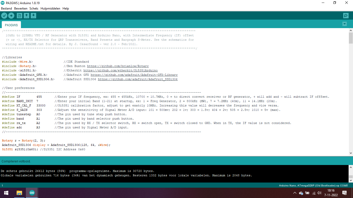

Nee,helaas,is niet gelukt.Ik ben al uren bezig en helemaal gaar.
Eerst oude versie IDE verwijderd en nieuwe geinst.
Board en compoort geselecteerd,het prg copy\paste en upload maar het gaat weer fout.
Ik geef het op. (nu ja,voor vandaag dan toch)

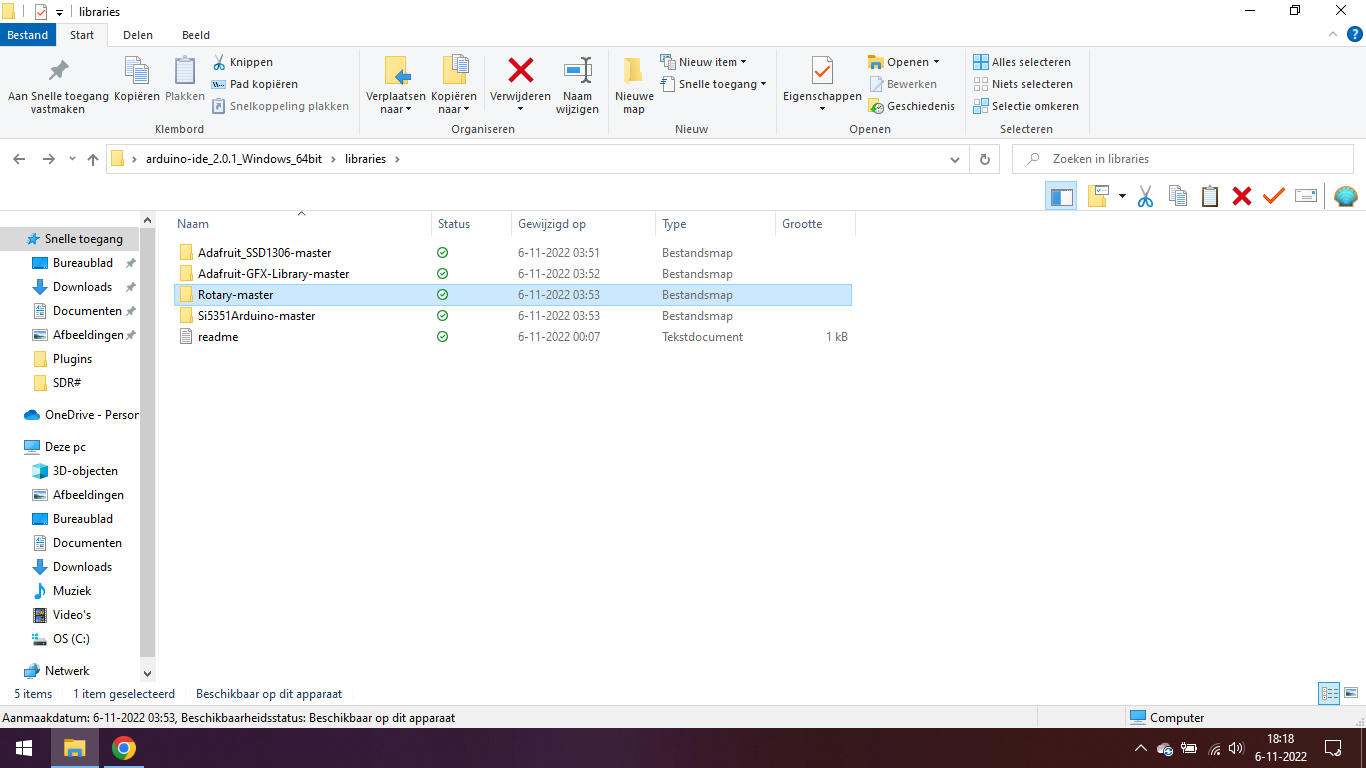

Edit\rotary.h staat gewoon in de Rotary-master map
Maar staat hij ook in de compiler library map ?
Daar zoekt de compiler eerst.
En dan last-but-not-least , rotary.h , ik heb de lib handmatig gedownload
(Attached)
Onder C:\Program Files (x86)\Arduino\hardware\arduino\avr\libraries , maak daar een subdirectory <rotary> en unzip daar de files in van de Rotary-master.zip lib.
(Zie plaatje).
En heb je de juiste library?, ik had een ZIP file aan mijn eerdere bericht geplakt.
Als ik naar je plaatje kijk lijkt hij niet op de goede plaats te staan.
Je directories moeten ook geen ...-master heten.

Door deze post van Bram ging er bij mij een lampje branden ergens op je pc staat nog een arduino map die ik na lang zoeken gevonden heb.
In die map bij de libraries moet je de libraries kopieren.
https://www.circuitsonline.net/forum/view/message/2385599#2385599
Let op het pad waar de lib's staan bij mij staat hij hier.
Gebruikers > albert > onedrive > documenten > arduino > libraries.

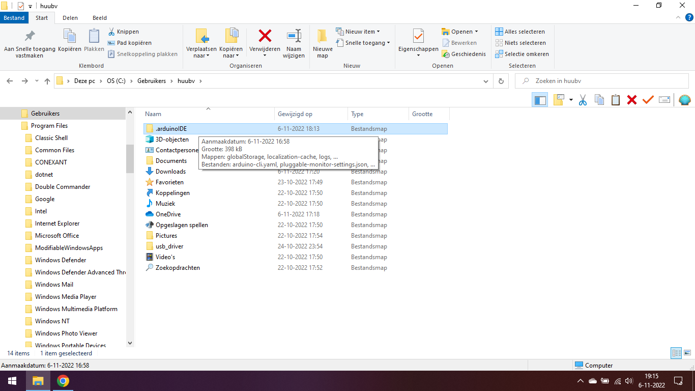

Nou...het zit niet mee.

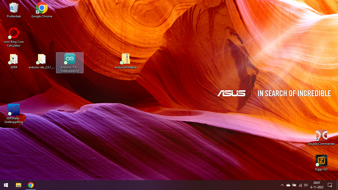

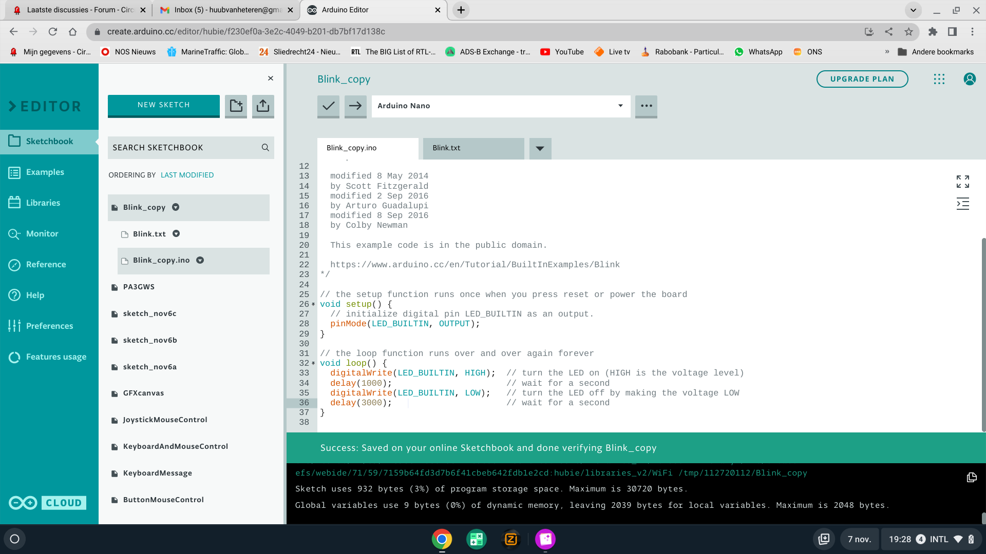

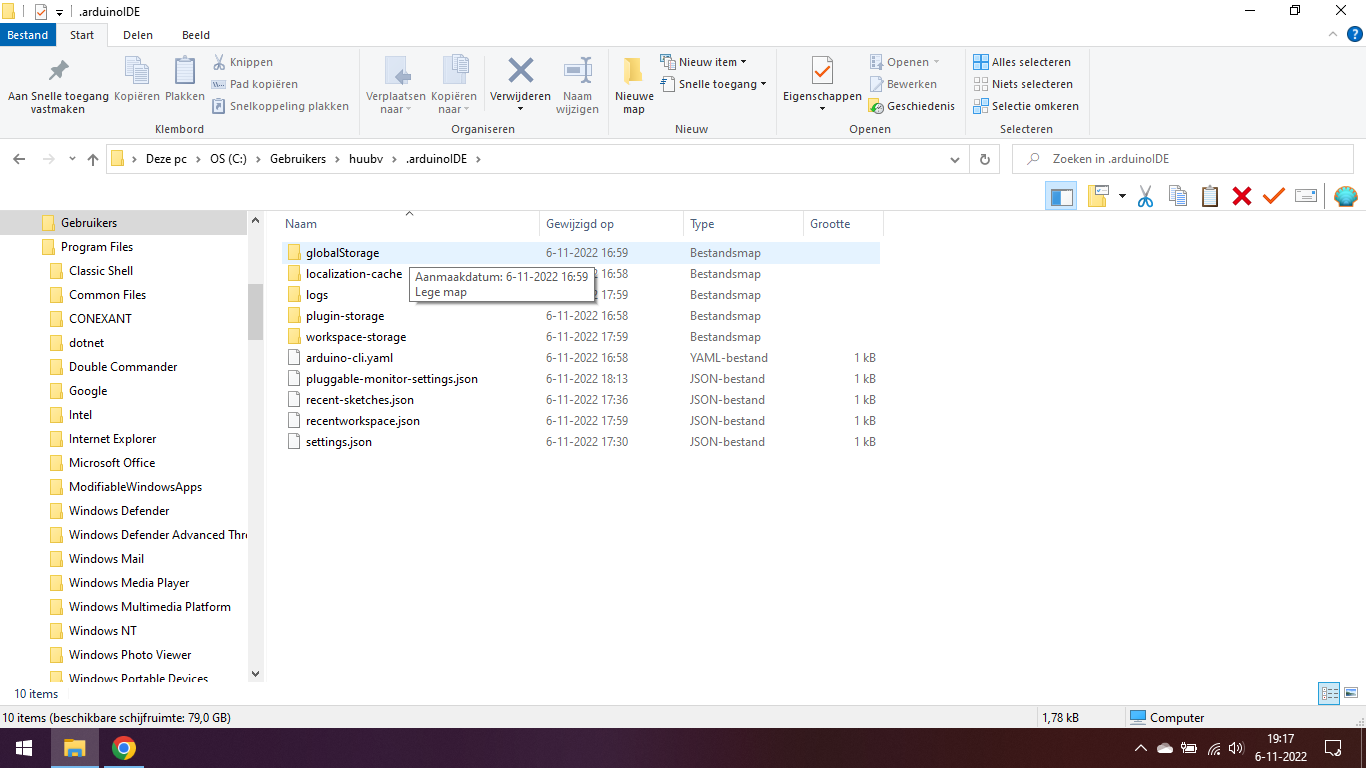

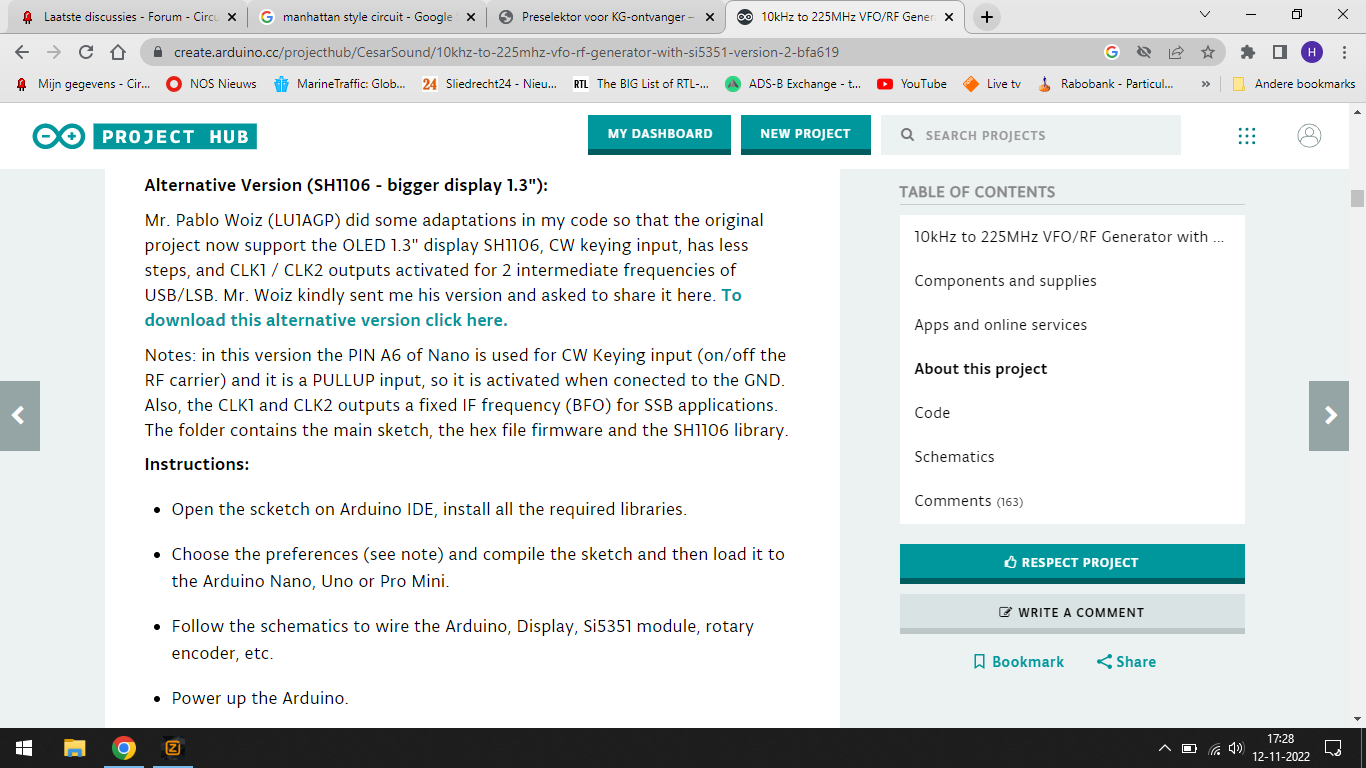

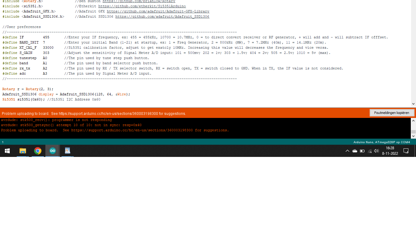

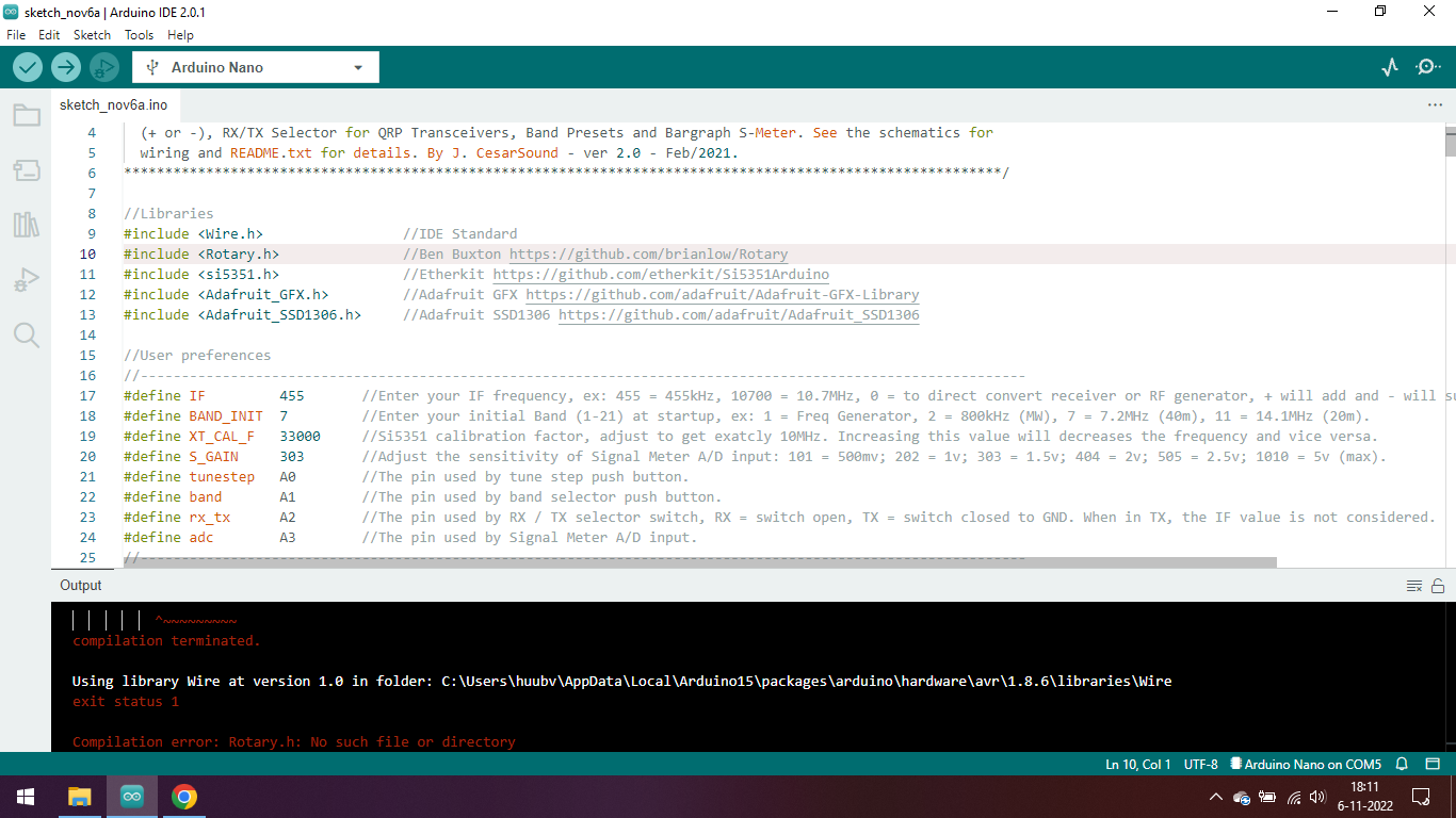

ArduinoPortable uitgepakt,opgestart en de file PA3GWS geupload maar krijg een foutmelding.Zie 1e en 2e plaatje.

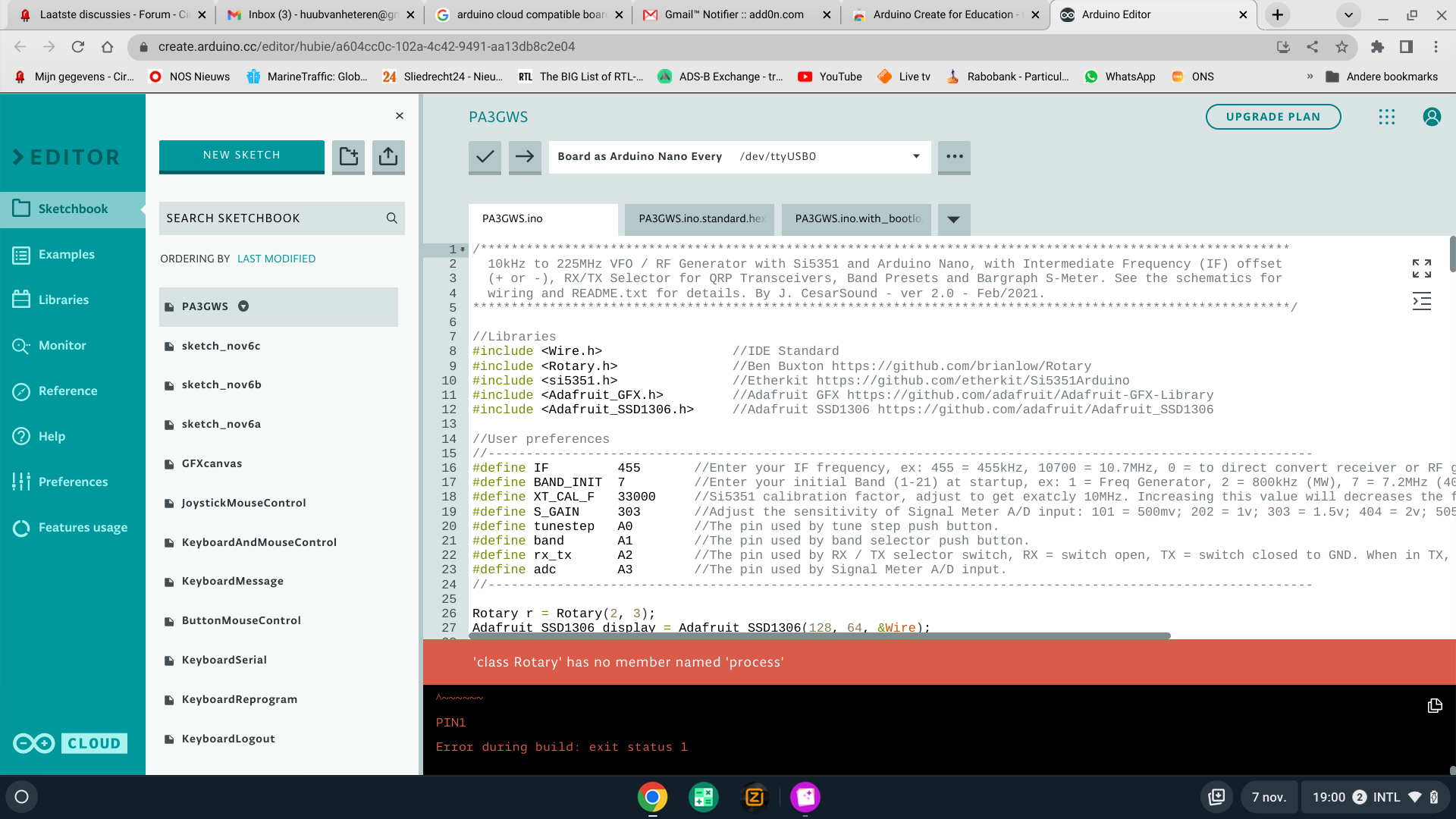

Daarna Arduino Cloud op mijn chromebook gebruikt + PA3GWS file,ging ook niet goed.zie 3e en 4e plaatje.
Totslot,ter controle,een regel in "Blink" gewijzigd en dit geupload,dat is plaatje 5.
Plaatje 1 : Compilatie gelukt, Geen fouten
Plaatje 2 : Upload naar arduino mislukt, verkeerde Comport geselecteerd, (COM5 is niet beschikbaar)
Plaatje 3 : Compileren mislukt. Hier gebruik je het verkeerde rotary.h bestand. Misschien meerdere versies geïnstalleerd van de rotary library.
Plaatje 4 : Idem
Hubie
AHA,bedankt deKees,ik zat te worstelen met welke Nano ik moest aanklikken.Oude of nieuwe bootloader.Ook nano every geprobeerd.

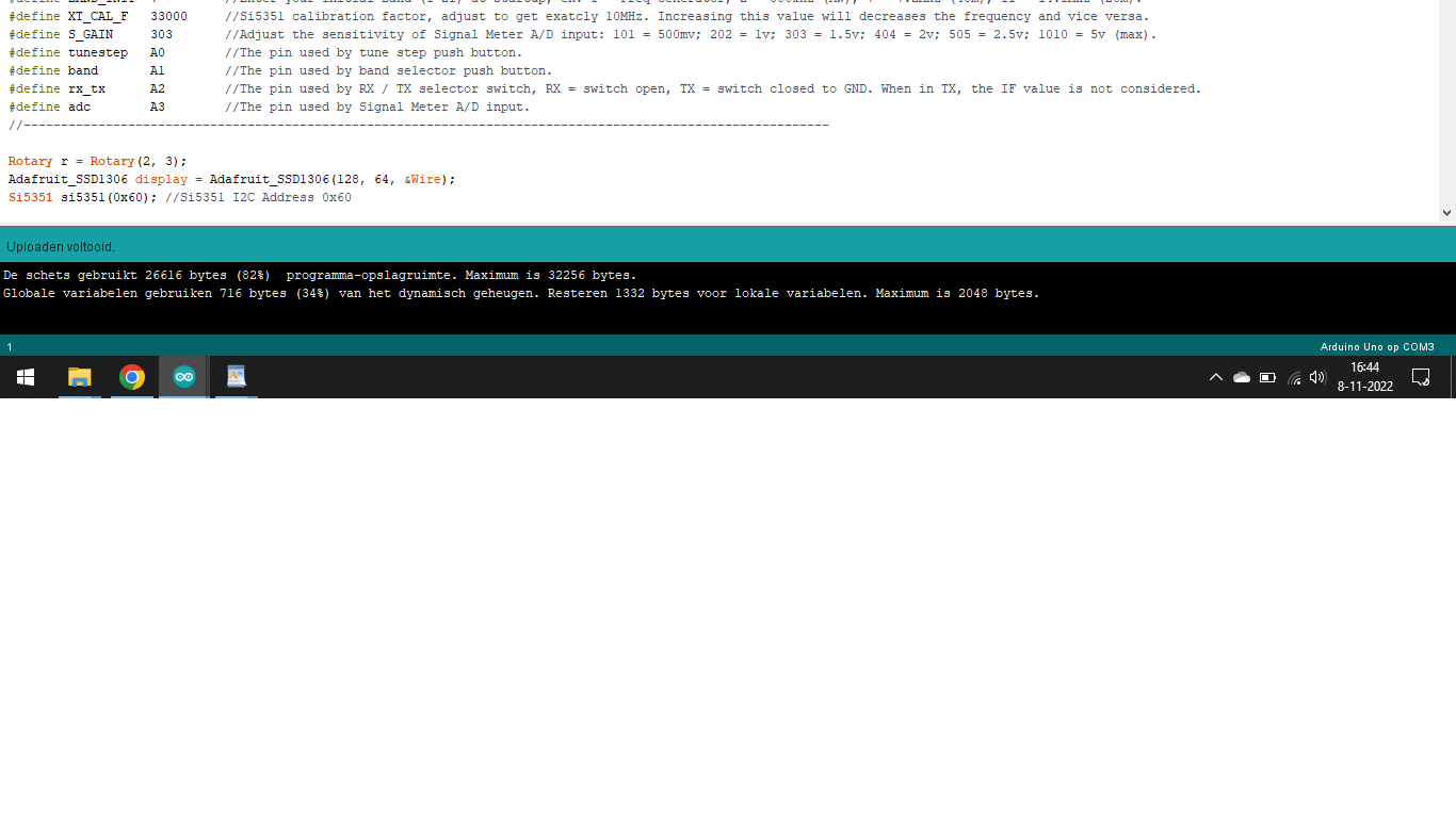

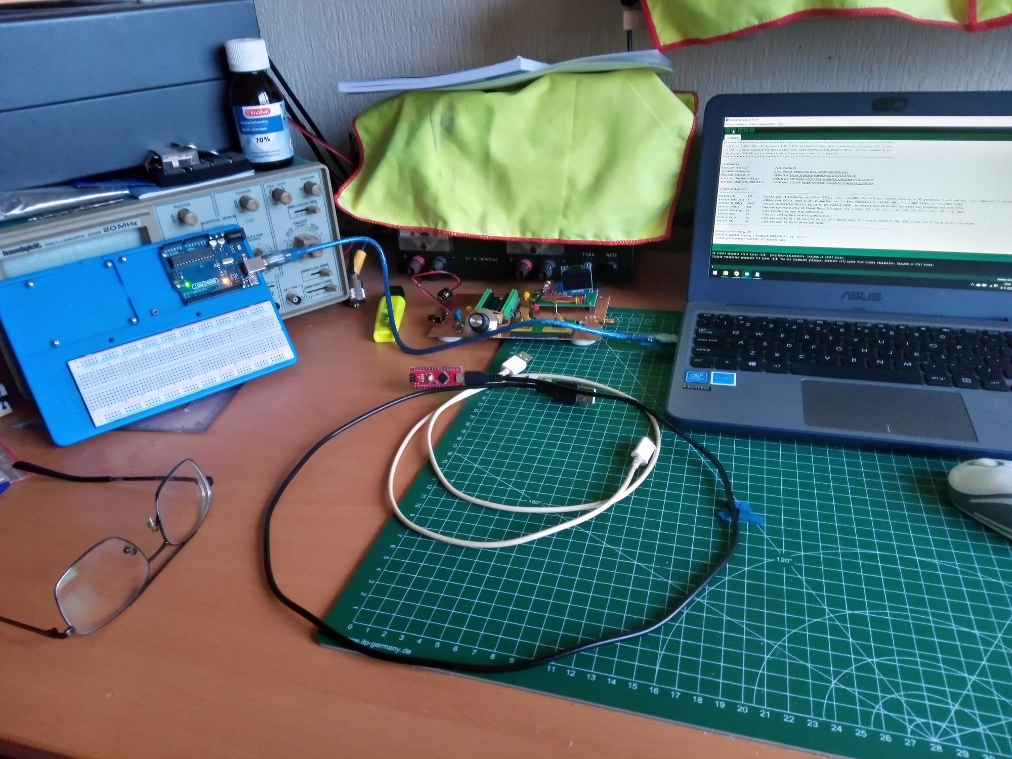

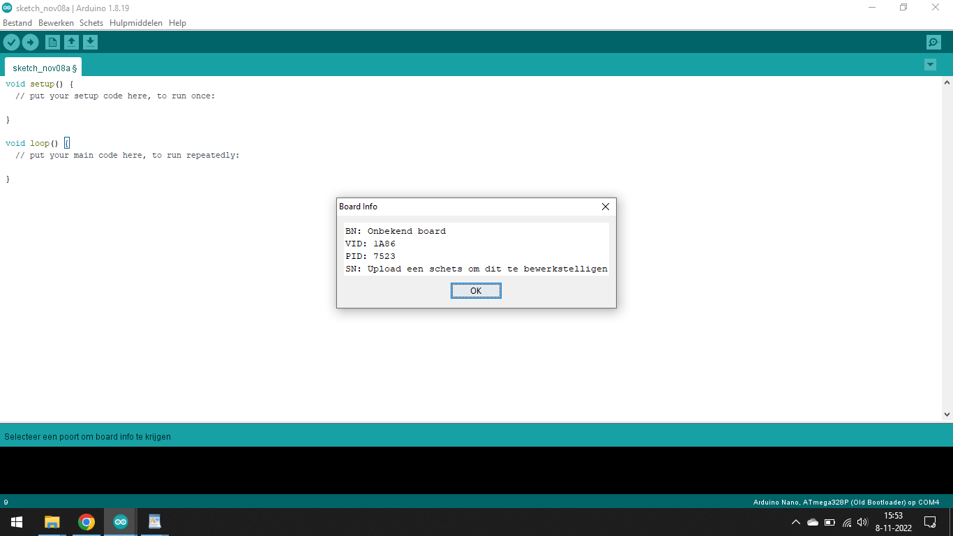

Vanmiddag nog een poging gedaan om de vfo sketch in de Nano te uploaden maar is (weer)niet gelukt.
Mijn laptop heeft 2 usb poorten,welke poort ik ook pak,IDE geeft dan maar 1 compoort aan,dus niet com 1,2,3,4 etc.USB 1 "ziet"alleen com 4,USB 2 "ziet"alleen com 5.
Als ik "Boardinfo"aanklik krijg ik de melding Onbekend board,zie plaatje 2.
Ik zie ook geen rx\tx ledjes knipperen tijdens het uploaden.Ik geef het op.
Toen kwam ik op het lumineuze idee om het met een Uno te proberen.
Uno uit de lijst aangeklikt,IDE geeft alleen com 3 aan,com 3 aangeklikt en upload en ik zie data lopen,(knipperende ledjes) Klaar,plaatje 4.
Nu nog even een paar touwtjes van de Uno naar de Nano socket prikken,plug & pray

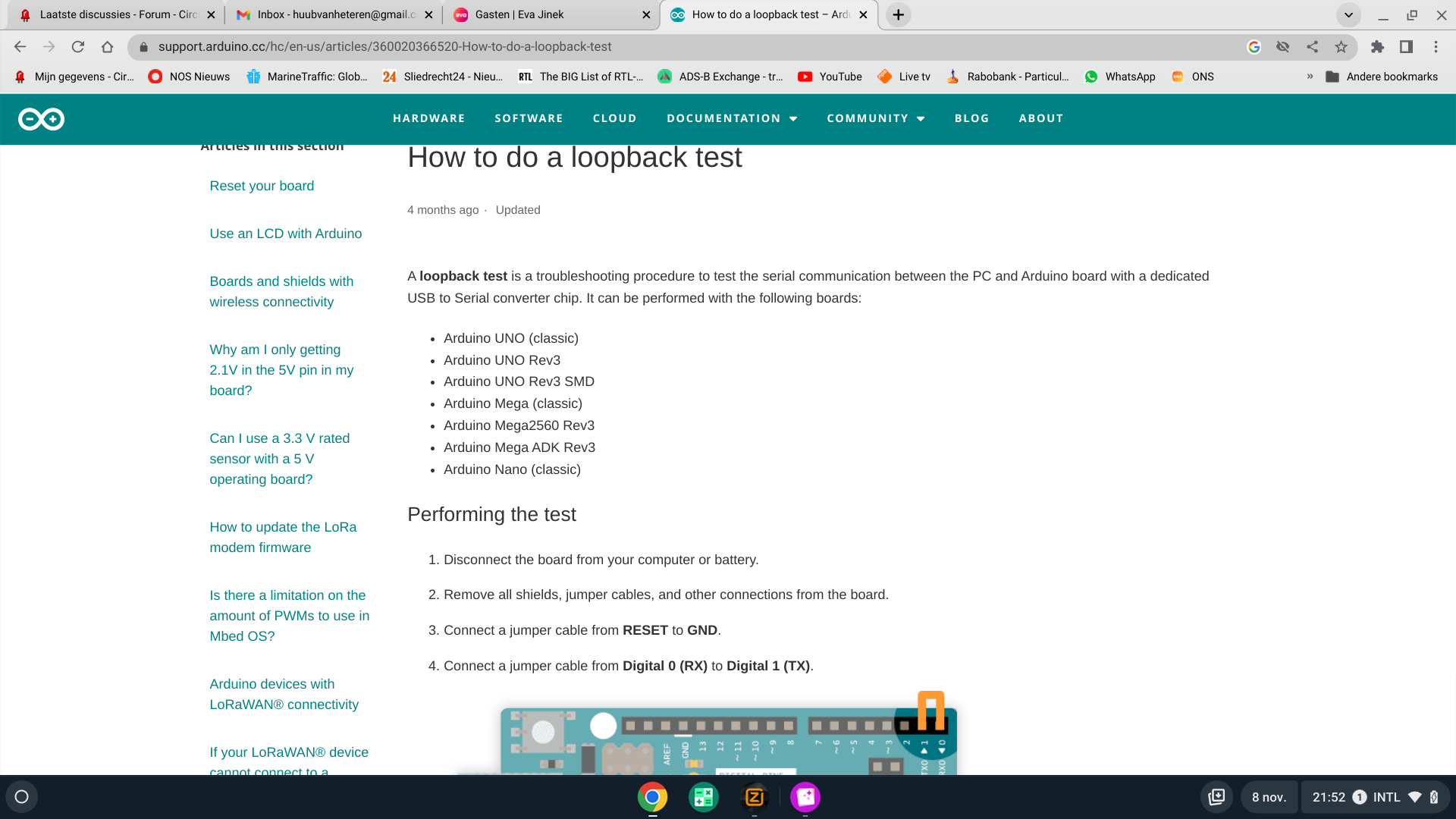

Edit\ Ook een loopback test gedaan met 2 jumpers op de Nano zonder resultaat,rx en tx led lichten groen op verder geen reactie.Ik zag later pas dat dit voor de Nano classic is,Nano v3 staat niet in dat rijtje dus die looptest zegt ook niets.
Edit\ 3 x AZDelivery Nano V3.0 Mini USB Board ATmega328 5V 16MHz CH340 besteld,die zijn nog voor het weekend binnen.Eens kijken of het dan wel lukt.

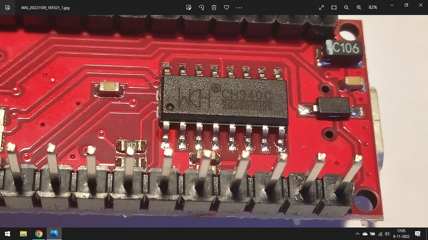

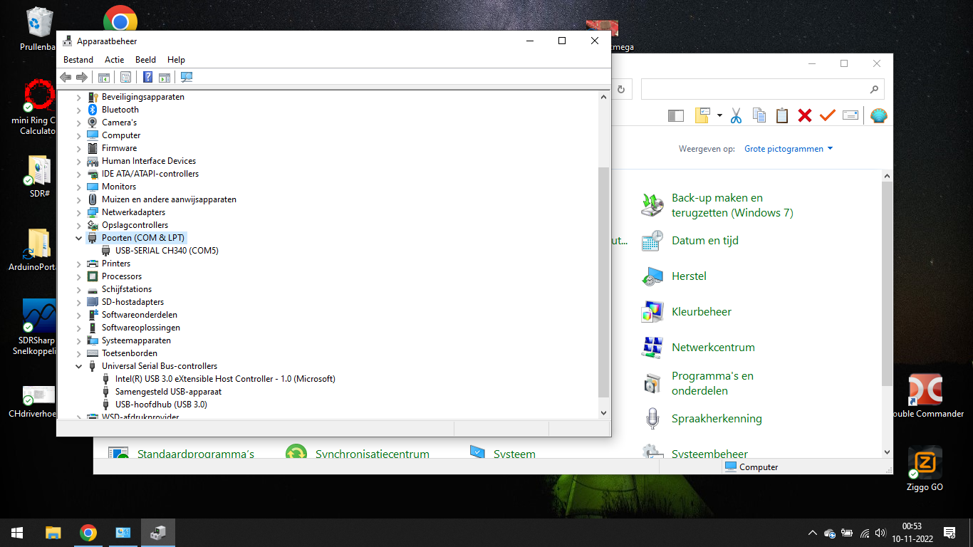

Heb je wel de juiste USB drivers geladen ? Sommige clone bordjes komen met een alternatieve USB chip, de CH340 of zo.
Als je de Nano aan je laptop prikt moet je het "pingeltje" horen dat er een USB device ingeprikt is EN je moet er een COM poort bij krijgen in je device manager. Daar kun je ook zien of de drivers goed geinstalleerd zijn.
Voor zover ik weet zitten de CH340 drivers niet standaard in de Arduino IDE installatie.
Hubie

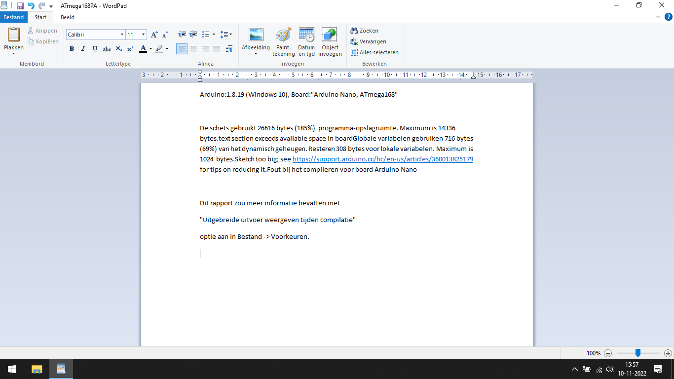

Bedankt voor de tip Bram ! Ik heb even op het Nano printje gekeken en zie daar idd een CH340 C zitten.(plaatje 1)
De CH340 driver gedownload en geinst.(plaatje 2)
Hurray,hurray! ik heb nu verbinding met de Nano.Even wat zitten spelen met de delay tijden in "Blink",gaat allemaal goed.

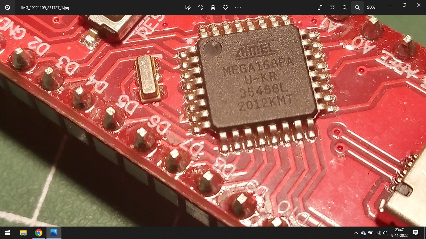

Daarna de PA3GWS file aangeklikt en verify,is ok.
Daarna geupload en ik krijg weer foutmeldingen.
Nog een keer op het Nano bordje gekeken en zie daar geen ATmega 328 maar een ATmega 168 PA zitten.
168 P geselecteerd en upload.... WTF ^ @#$%)(*& die sketch is veels te groot voor een ATmega168.
Krijg morgen vanavond 3 X de Nano 328 binnen en dan gaat het (toch nog
) goedkomen.
Die -8 is een indicatie voor het aantal pins van de chip. In dit geval een afkorting van 28, maar de SMD versie heeft 32 pins....

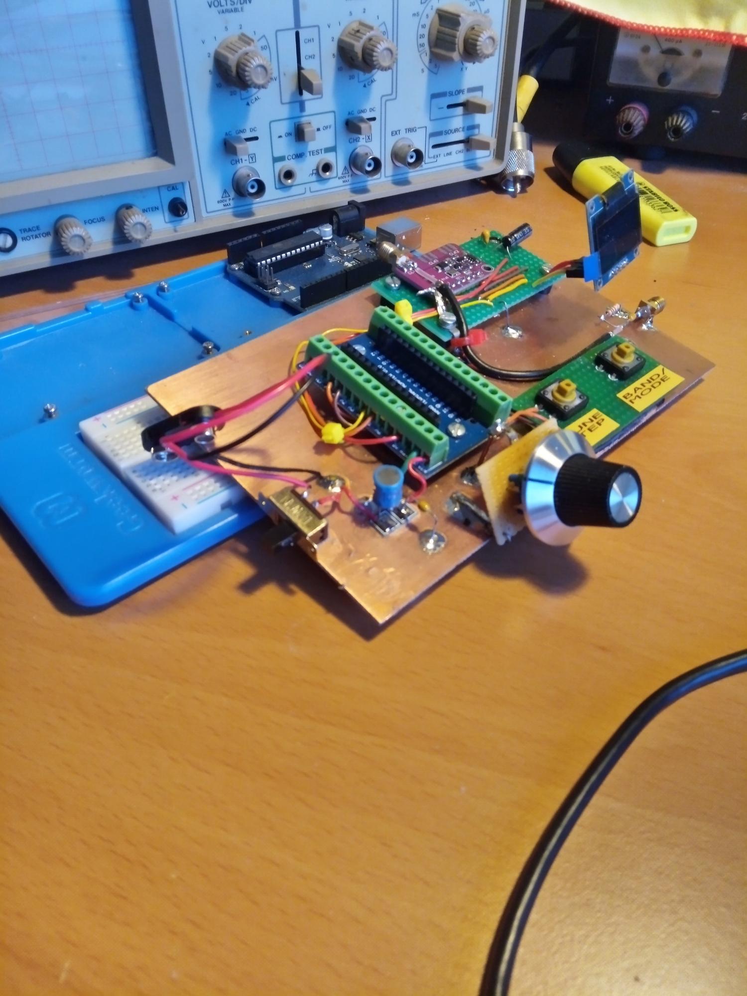

Hubie
pa3gws
Kijk mooi gefeliciteerd alleen het display effe omdraaien en experimenteren maar.
Waar wil je het voor gaan gebruiken?
Hubie

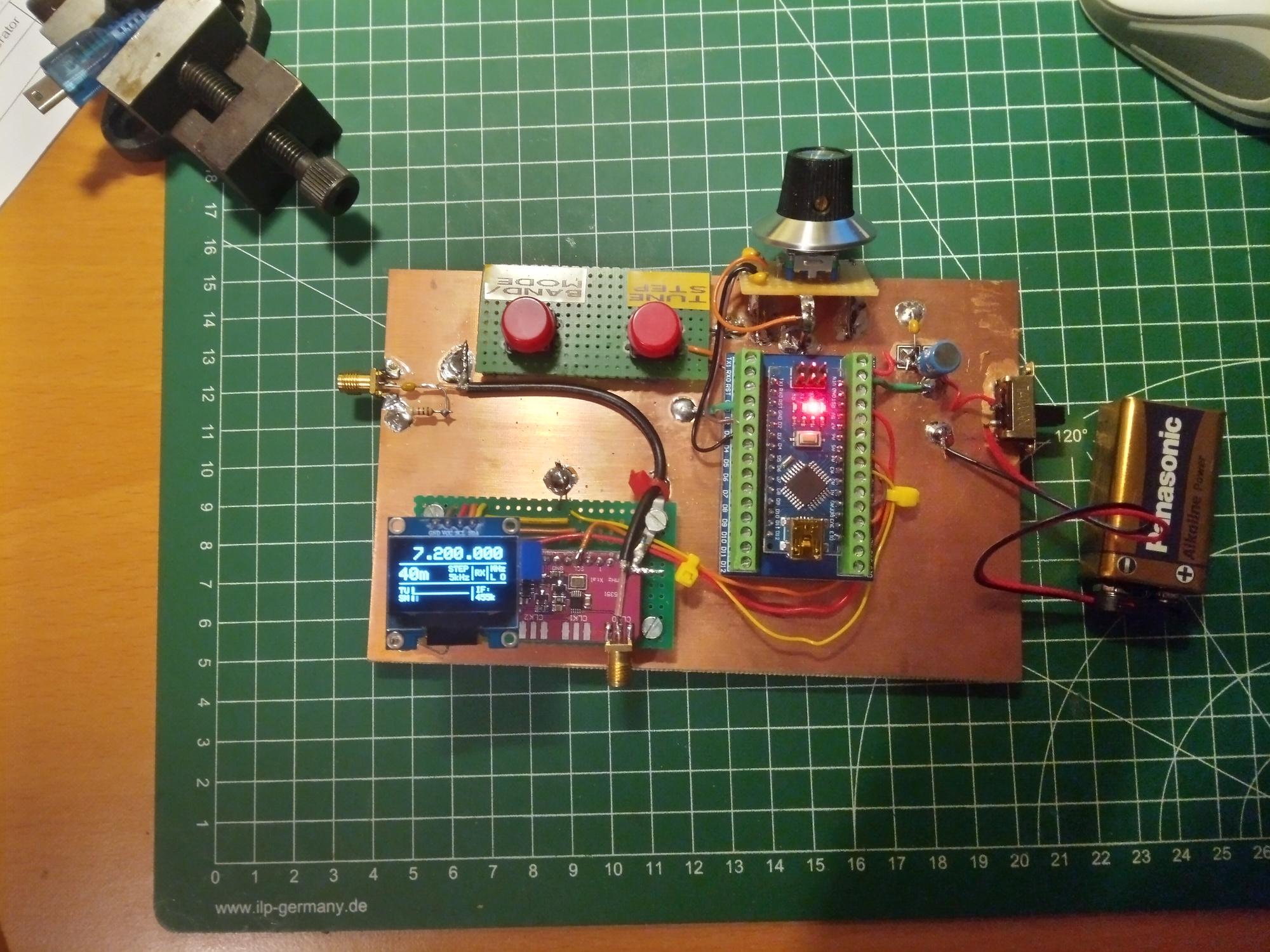

Ik wou de VFO voor dit draadje https://www.circuitsonline.net/forum/view/156568 gebruiken.

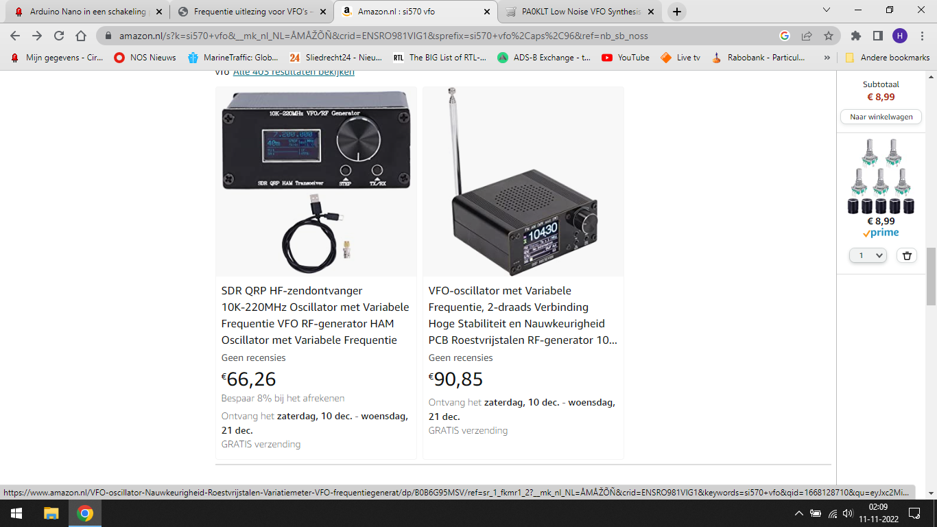

Maar als ik eens rondkijk zijn er natuurlijk veel betere modulen dan de Si5351.De AD9850/AD9851 bijvoorbeeld..https://nl.aliexpress.com/item/4000419594878.html?spm=a2g0o.ppclist.pr…
Ga straks de VFO aan de TinySA hangen en meten.Daarna ga ik hem weer afbreken en de "nette"versie bouwen met een groter display (op de foto rechts)
