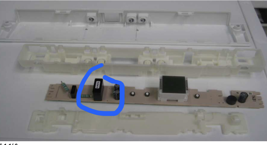

Ik zou zeker de mkt nameten! Dat is het zwarte legoblokje op de print. Als ik ze tegenkom zijn ze bujna altijd stuk. (Minder in waarde. Wel uitsolderen! En een meetinstrument met capaciteitsstand voorzien.

zou dan eerst frontje er afhalen en MKT meten op waarde.

Waar ik vooral naar benieuwd was in het filmpje is het faden vd achtergrondverlichting op het display. Als dat gebeurt is het zeker de mkt (condensator). Helaas zie ik dat niet gebeuren. Dus het mkt verhaal is nog niet zeker. Het nameten kan met het juiste test en soldeermateriaal kostloos verlopen dus het is zeker een poging waard dat te ondernemen.
Is de mkt nog in orde dan ga je voor een nieuwe sensor moeten gaan.
PS met "faden" bedoel ik het wijzigen vd helderheid. Minderen en daarna meerderen....

Koelcircuit is in orde dus, maar eerst voeding nazien en dan de NTC, beide verdacht
