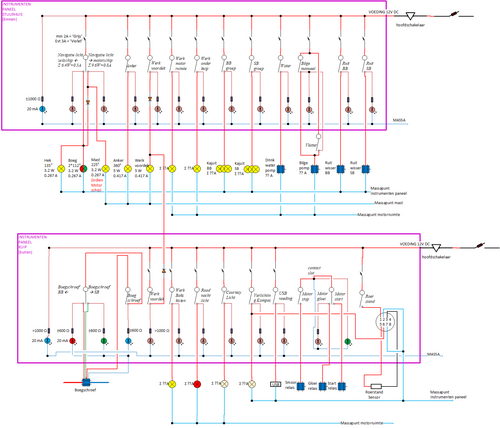

Beste electrotechneuten,
Dank voor alle opmerkingen en uitleg; zowel on-topic als off-topic.
Zeer leerzaam in zowel technisch als menselijk opzicht.
Resumerend:
- Het te gebruiken type Diode is het Schottky model.
- Om het juiste versie te bepalen:
- Som van de stroom in A * 1.5 is de minimale If
- De laadspanning van de accu bijv 14V *2 is de minimale Vr
- De Vf moet zo laag mogelijk worden gekozen.
Gesuggereerd werden de SR306 en/of 1N5822.
Een tekening moet logisch van boven naar beneden, van voeding naar massa.
Ik moet nog een beetje met de waarde van de weerstanden experimenteren om de helderheid van de indicatie LED's juist te dimmen
Onderstaand een verdere uitwerking met al het geleerde in ogenschouw nemend.
Opmerkingen
- Dit is geen volledige uitwerking, ik moet nog meer elementen toevoegen en ik moet nog gegevens verzamelen omtrent met name het stroomverbruik om zodoende de juiste waarden in te kunnen vullen en te berekenen.
- Ik heb de vrijheid genomen om toch een beetje fysiek in plaats van logisch te werken. Ik noem het hybride
Met name in de aansluiting naar de massa neem ik die vrijheid. Dit zal het me in een tweede fase makkelijker maken om in combinatie met stroomsterkte en kabellengte de juiste kabeldikte te berekenen. - Zoals u ziet zit de besproken diode in de linker bovenhoek. Verder zijn er nog twee dioden toegevoegd om het werklicht op het voordek vanuit het stuurhuis (binnen) en vanuit de kuip (buiten) te kunnen bedienen al naar gelang van waaruit de boot bestuurd wordt.
Met vriendelijke groet,
Paulinha_B
Wow, dit is prachtig werk! En inderdaad zo leesbaar als men maar kan verlangen.
Voor de spec van de diode is die "maal 1,5" een beetje teveel kruideniersmentaliteit
Kies die diode gewoon erg ruim. Zelf zou ik als vuistregel aanhouden "het dubbele van wat de zekering doet trippen". Zeker voor gloeilampen heeft men graag flink wat marge want die hebben een erg lage koudweerstand en daarmee een stevige "inrush"stroom. Voor ledverlichting geldt dat niet.
En als ik me mag moeien met de rest de tekening: voor het werklicht op het voordek, dat vanaf twee locaties kan bediend worden, is een wisselschakeling misschien handig? Dan kan men het op de ene plaats aanzetten en op de andere plaats terug uit. Het wordt wel een beetje gedoe met de verklikkers.
[Bericht gewijzigd door Paulinha_B op (50%)]
Er ontbreekt nog een lampje voor de alternator . ( Werkt niet met een LED ) .
Aan het contactslot ontbreekt nog de 12V toevoer .
Indien het contactslot niet verhindert dat je een tweede maal kunt starten terwijl de motor draait dient er een extra beveiliging te worden ingebouwd .
Oliedruk lampje ?
Motortemperatuur meter of lampje ?
Is de motor voorzien van hetzij gloeikaarsen ( snelle of trage ), een luchtinlaatverwarming of een vlamstarter ?
Hebben de ruitewissermotoren twee of drie aansluitingen ?
Op 24 november 2022 07:29:56 schreef Lead Acid:
Oliedruk lampje ?
Scherp gezien en meegedacht. Dank
Maar zoals reeds opgemerkt dit schema is niet compleet en mist nog veel instrumenten zoals marifoon, radar, wind en log instrumenten, meters, sensoren, zelfs een koelkast, aansluiting van de boegschroef etc etc
Het volledige motorpaneel zit oorspronkelijk in het stuurhuis (incl meters, lampjes, contact slot etc). Wat ik hiermee probeer te bewerkstelligen is een soort van schaduw bediening in de de kuip.
Als ik single-handed onder zeil ben en moet manoeuvreren zou het zoveel handiger en veiliger zijn als ik de motor vanuit de kuip kan stoppen/starten omdat ik van daaruit ook de zeilen controleer.
Alles op één plek en tegelijkertijd vanwege beperkte ruimte wil ik alle metertjes, klokjes en dergelijke die info over de motor geven juist niet in de kuip hebben maar gewoon lekker warm en droog in het stuurhuis.
Vandaar.
Omgekeerd heb ik voor de roerstandsensor een tweede meter die binnen ingebouwd gaat worden én idem binnen een dubbele bediening voor de boegschroef.
Ruitewissers hebben een simpele +/- aansluiting
Paulinha_B
De meeste opmerkingen van @Lead Acid had ik me ook al gemaakt, maar ik wilde me beperken tot de oorspronkelijke vraag: dimensionering van de diode.
En jawel, het is duidelijk dat dit schema nog niet af is, blijf aub de nieuwe versies posten, ik vind dit boeiend om te volgen!

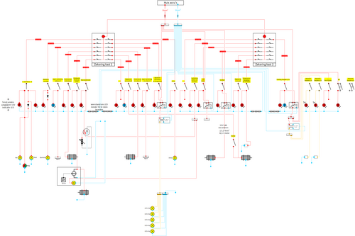

Beste lezers en adviseurs
Helaas is het even stil geweest op dit topic veroorzaakt door persoonlijke gezondheids problemen maar ik ben er weer en met vernieuwd elan met mijn project bezig wat inmiddels (zie foto) ook fysiek gestalte begint te krijgen.
Maar nu ik alles thuis in test aan het aansluiten ben gebeurt er iets vreemds wat ik niet verwacht heb en ik hoop dat jullie mij kunnen helpen in de juiste richting.
Hieronder plaats ik twee diagrammen voor de volledigheid het gehele schema en omwille van mijn vraag en probleem een vereenvoudigde (uitgeklede) versie.
Mijn vraag/probleem betreft het volgende:
In 'Rij3' (of pmeer precies in kolom 3) zijn nu drie schakelaars aangesloten die 2 relais aansturen en een temeprattur controller met daarachter een ventilator.
Het vreemde wat nu gebeurt is dat als ik één van de schakelaars aanzet er een soort van lekstroom lijkt te gaan lopen die de andere LED-indicators zachtjes doet opgloeien. Ik had niet verwacht dat er een stroom 'terug ging lopen" die de LED's zou doen ontbranden.
Vreemder nog: als ik bijv "USB laders" inschakel gaat de LED van "koelkast" gloeien maar ik meet geen spanning op de geschakelde uitgang van de koelkast schakelaar.
Als ik de "temperatuur" schakelaar aan zet gaan de LED's van "koelkast" en "USB" gloeien
Wat heb ik over het hoofd gezien en hoe kan ik het oplossen?
Die weerstanden om de led's minder fel te laten branden gaat niet werken.
Iedere led zijn eigen serieweerstand geven, die weerstand is ook om de stroom te begrenzen voor iedere led.
De spanningsval over die weerstanden zal de rest op laten gloeien.
Oei... da's jammer en betekent dat ik veel moet loshalen en opnieuw moet gaan opbouwen aan de massa kant van die LED-jes
Maar door fouten te maken leer je. Niet waar?
Dank voor je snelle antwoord en oplossing.
