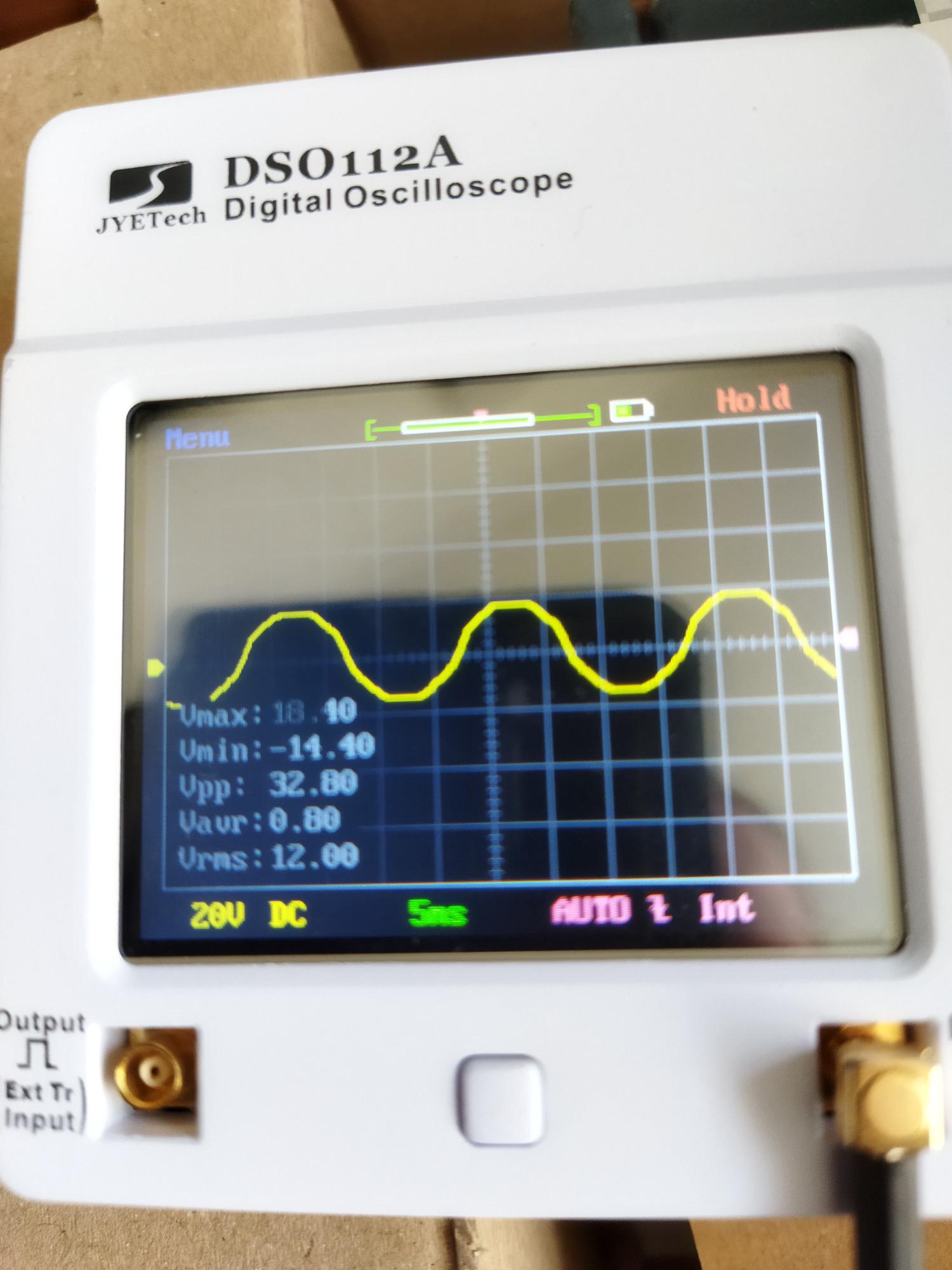

Omdat ik geen ervaring heb met oscilloscopen en ik niet precies wist wat ik kon verwachten heb ik voor de hobby een hele goedkope handheld oscilloscoop op Eleshop gekocht.
Wanneer ik met de probe met de 10x signaal'verzwakker' (geen idee of er een andere benaming voor is) de sinus wil bekijken vanuit de wcd dan zie ik piekspanni g 32V, dit kan kloppen want dat moet zijn 325V.
Maar als ik kijk naar RMS spanning, dan had ik daar 23V verwacht, maar ik krijg 12V te zien.
Interpreteer ik de waardes verkeerd of komt dit gewoon omdat het een goedkope oscilloscoop is?
Hoe werkt de verzwakker in de probe eigenlijk? Is dit een spanningsdeler?
En laatste vraag, als ik hem instel op AC of DC zie ik nergens een verschil, niet in spanning niet in sinus. Of ik nou pwm meet uit de Arduino of AC spanning uit wcd.
Waarom zie ik geen verschil, waarom kan ik dan wisselen tussen ac en dc?

Wat betreft de gemeten spanning, waarschijnlijk zul je het scoopje moeten vertellen dat je met een x10 probe meet, dat kan het ding zelf niet zien.
AC zet een condensator in serie met de ingang, dus bij een DC voeding kun je dan de rimpel bekijken bijvoorbeeld.
Durf ik zo niet te zeggen. Wat wel help is om het signaal zo groot mogelijk in beeld te hebben. Wat je op beeld ziet is eigenlijk ook wat naar de ADC gaat en soms een beetje erbuiten. Door het signaal wat groter te maken zou de RMS berekening nauwkeuriger moeten worden. Maar ga je net even iets te ver buiten beeld dan valt dat deel van het signaal ook naast wat de ADC kan meten en kan dan ook geen RMS waarde meer uitrekenen.

De specs van Eleshop zijn fout. Het is inderdaad maar 50Vp. Je hebt geluk dat hij nog heel is.

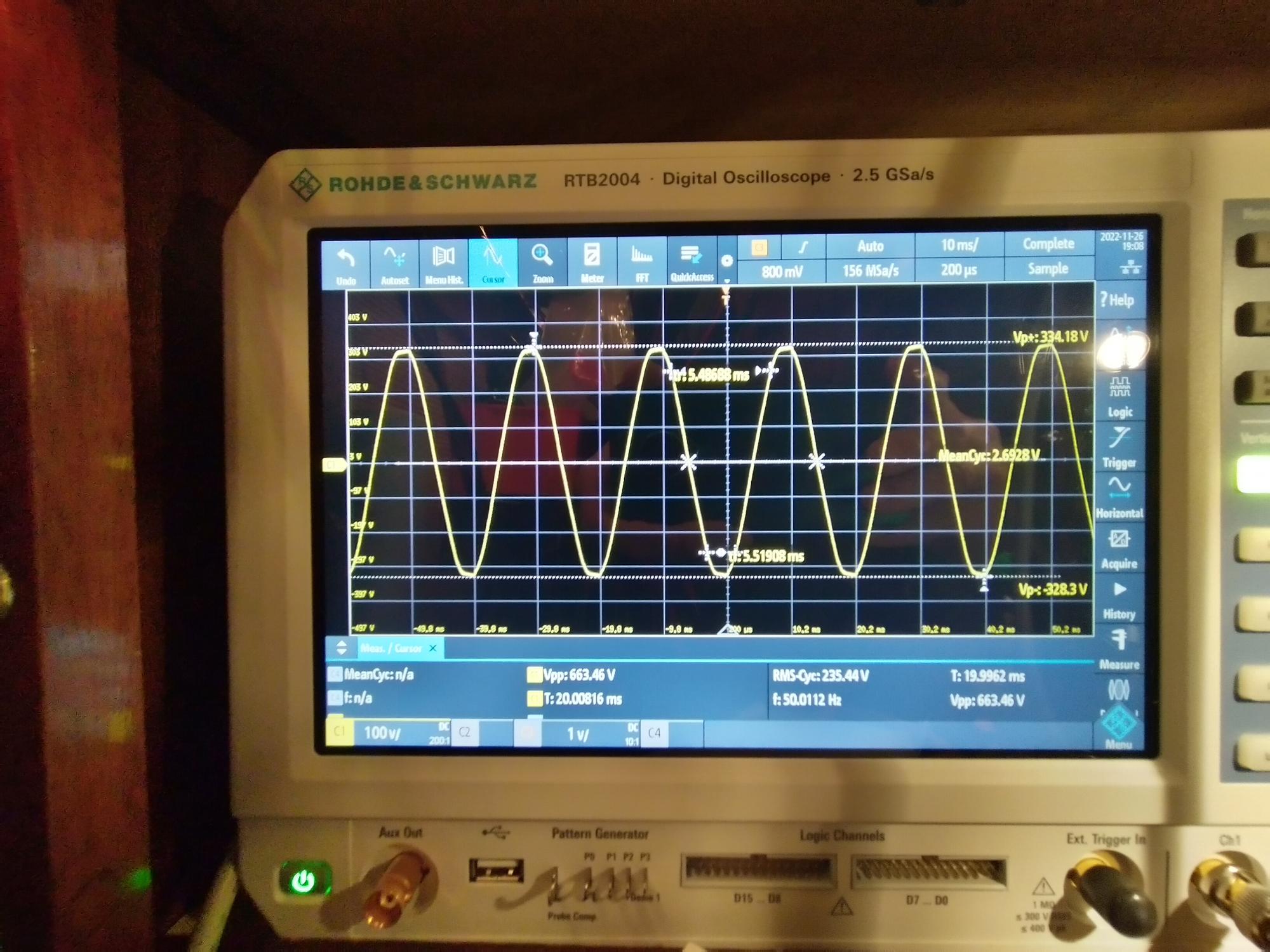

Kijk naar mijn scope foto. Je ziet een signaal van +330Vp en -330Vp, dat is 660Vpp en 235Vrms.
Jou scoop mag 50V hebben. Dit kan 50V DC zijn, of 40VDC met 10V spikes erop, of 0 tot +50V (sinus of driehoek etc) of -50V tot 0V, of -25 tot +25, -10 tot +40V etc zolang het maar niet meer dan 50V verschil is tussen de max en min waarde is. Maar het zou zo maar kunnen dat het nog beperkter is, dat ligt eraan wat de ADC aankan. Als dat -25 tot +25V is dan zou het kunnen dat hij geen +50V aankan. Dit zijn geen serieuze apparaten, dit zijn vaak "gejatte" open source hobby ontwerpjes

Ik hou het erop dat je 50Vpeak kunt meten. Dat is ca 35Vac (sinus uiteraard) of 100Vpp.
Gaat de scoop stuk, dan is het tijd voor garantie.
Aangezien je de scoop in zijn max hebt gedreven weet je nu wat hij kan weergeven. Dat is max 32Vpp ofwel -14 tot +18V. In werkelijkheid waarschijnlijk een stuk minder want 4V offset is wel erg veel. Kijk eens naar de vorm van jou 50 Hz sinus en die van mijn scoop. Kijk vooral naar de breedte hoogte verhouding. Dan zie je dat je heel veel mist.
Daarboven gaat hij onzin weergeven en op een gegeven moment kapot. Gewoon niet in de buurt van netspanning gaan meten. Kan heel erg fout aflopen.
