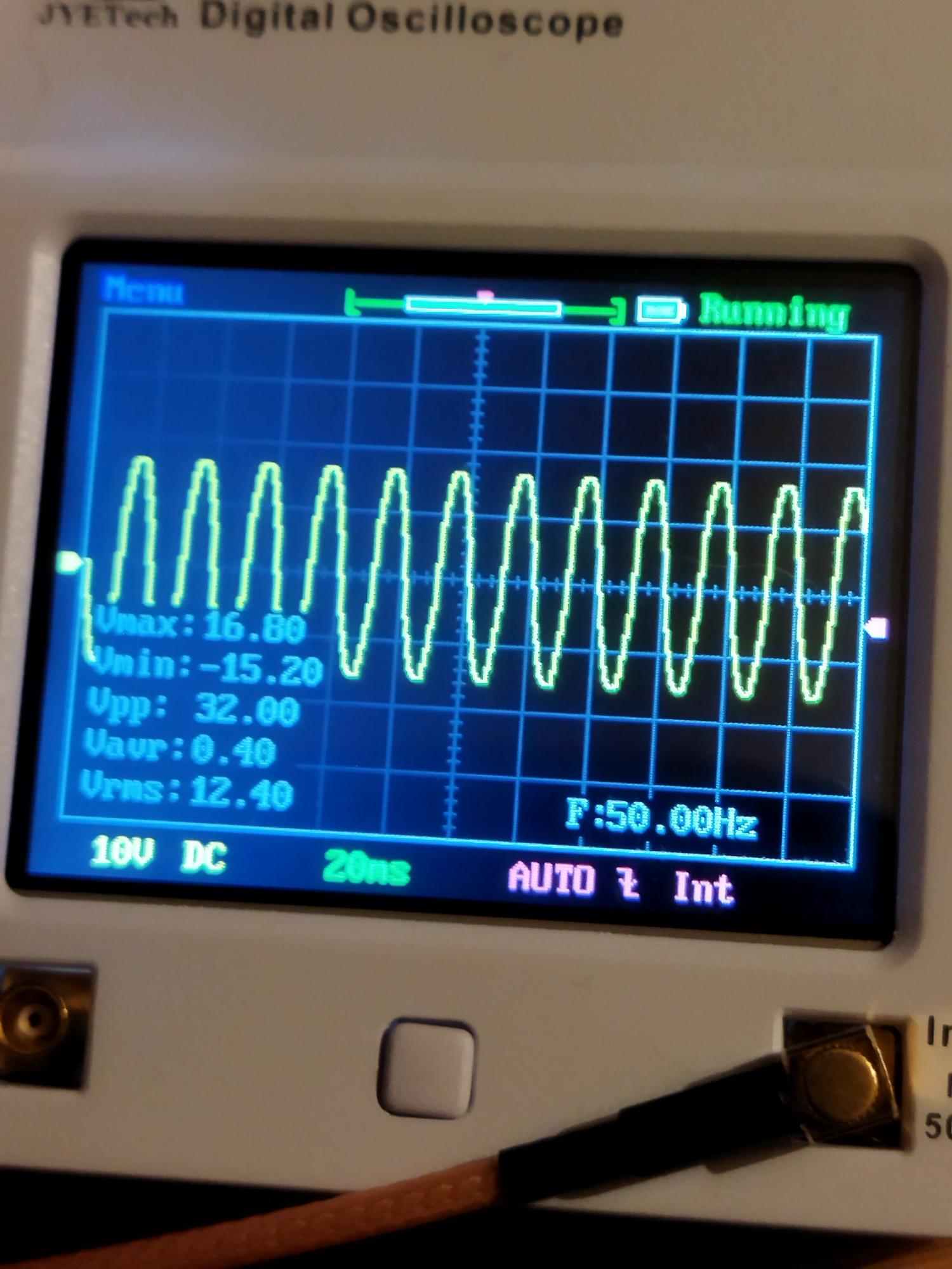

Dat is max 32Vpp ofwel -14 tot +18V. In werkelijkheid waarschijnlijk een stuk minder want 4V offset is wel erg veel.
Het is ook maar net hoe je op de scope de middellijn / nullijn heb ingesteld. Ik vind die 4V een heel erg overhaaste conclusie.
Kijk eens naar de vorm van jou 50 Hz sinus en die van mijn scoop.
Als er iets in de scope aan het klippen is of het valt buiten het meetbereik van de ADC dan zou ik een sinus verwacht met een afplatting. Er zit wel een kleine afplatting maar die is normaal als je aan het 230V net meet.
Als de scope werkelijk maximaal 32V zou kunnen meten dan zou de sinus al op de helft een afplatting moeten hebben. Het lijkt er meer op dat er nog ergens extra 2 deler zit ,zoals je hebt met een 50 ohm meting.
Als de sinus hard zou clippen dan verwacht ik niet 12V RMS dat moet dan een stuk meer zijn.

Op 26 november 2022 17:18:45 schreef Lucas91:
Wanneer ik met de probe met de 10x signaal'verzwakker' (geen idee of er een andere benaming voor is) de sinus wil bekijken vanuit de wcd dan zie ik piekspanni g 32V, dit kan kloppen want dat moet zijn 325V.
Maar als ik kijk naar RMS spanning, dan had ik daar 23V verwacht, maar ik krijg 12V te zien.
Interpreteer ik de waardes verkeerd of komt dit gewoon omdat het een goedkope oscilloscoop is?
Je scoopplaatje toon een consistent beeld.
Je piekpiekspanning is 32.80Vpp, dwz dat je gemeten spanning 16.40Vpiek is. De bijbehorende effectieve waarde is 12V. Dat klopt ook met wat je beeldscherm toont. De offsetspanning is 2V, namelijk de helft van het verschil tussen de maximale en minimale gemeten spanning.
Ik hou het erop dat je probe niet geschikt is voor deze scoop.
De ingangsimpedantie volgens specificatie is 1MΩ. Als je probe een impedantie van 10MΩ 9MΩ heeft, dan zou je een piekspanning van 32,5V verwachten. Omdat de scoop een piekspanning van 16,4V toont denk ik dat de ingangsimpedantie van je scoop ca 500kΩ is. Dit is eenvoudig als volgt te meten.
Zet de scoop aan. Meet met de ohm-meter de weerstand van de ingangsconnector. Draai de meetsnoeren om en meet weer de weerstand van de ingangsconnector. Neem het gemiddelde van de twee gemeten waarden. Dat is de ingangsimpedantie van je scoop.
Meet ook de ingangsimpedantie van je probe. Sluit tbv de meting de probe aan op een kortsluitconnector. De ingangsimpedantie moet 10MΩ 9MΩ zijn.

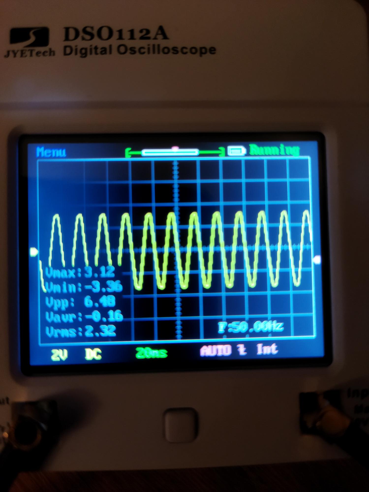

Ik heb een 100:1 probe aangesloten en nu kloppen de waardes wel, zie foto.
Ik vind het alleen raar dat ik een paar keer de Vpos moet kalibreren om de offset op 0 te houden?

Misschien kan hij toch niet goed overweg met hogere ingangsspanningen, dwz 20V/div is misschien toch wat te hoog gegrepen voor deze scoop.
Op AC zou niet nodig moeten zijn, maar het lost het probleem voor meten aan AC wel op.
Heb je de voorgestelde testjes al gedaan ?
Het is goed mogelijk dat er bij de overbelasting iets is verlopen of een tik heeft gehad wat nu die instabiliteit veroorzaakt. Je zou hem open kunnen maken om te kijken of er sporen van overslag of oververhitting (verkleuring, vooral weerstanden) zijn.
Als deze probe wel goed werkt kan het ook gewoon aan die andere probe liggen. Maar om daar achter te komen moet je aan een bekende lage spanning meten voor elke probe een keer.

Deze gebruiker heeft twee weerstanden gewisseld in de verzwakker.
De link naar het schema staat erbij, dan is te zien of deze ook verkeerd zijn op de print. https://www.eevblog.com/forum/testgear/jye-tech-dso112a-schematic/

Dan was mijn conclusie over de probe te voorbarig dan kan het ook enkel in het 20V bereik zitten. Als dat verder het enige bereik is wat niet goed werkt dan is dat verder geen groot probleem. toch heel erg slordig van een winkel als eleshop, dat zou toch echt voordat ze die scopes uitleveren al een keer met een proefmodel getest moeten zijn.
Misschien heeft eleshop een foutvrij proefmodel uitgetest, dus zo slordig vind ik het niet. Het is wel slordig van de fabrikant dat ze foute exemplaren maken en dat dat niet gezien wordt in de eindcontrole.
Als er weerstanden verwisseld zouden zijn, dan kan TS zijn exemplaar terugsturen en onder garantie een andere vragen.
OHM pi daar heb je ook wel weer gelijk in.
Het beste is voor TS gewoon even een berichte sturen aan eleshop met eventueel een link naar dit topic of met de vermelding dat het 20V div bereik een meting oplevert die een factor 2x te laag word weergeven.
