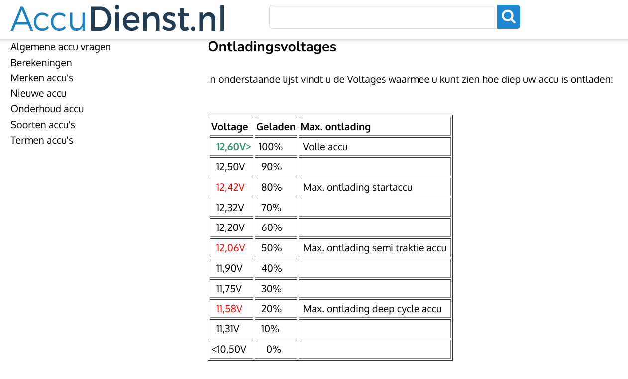

Zo'n 10V is leeg leeg inderdaad, de meeste omvormers stoppen bij 11V
Ontladen tot onder de 10V is schadelijk voor de accu.

Waarom bij 12,42? Dat is gewoon nog een hele volle accu. De spanning zal nadat die van de lader is losgekoppeld op ca 12,8V staan. EEn accu is leeg onder belasting bij ca 10,5V en onbelast bij ca 11V
Als je de accu met een lamp hebt belast en pas na ca 50 minuten stond die op 12,4V dan is dat een hele goede accu.

Ik zag het tabelletje (even verder naar boven, plaatje) van F_S.
Daar staat 80% en 12,42V als 'maximale ontlading bij startaccus'.
Toen ik daarna de voltmeter aanlegde, stond die net op 12,42, dus heb ik de ontlading afgebroken.
