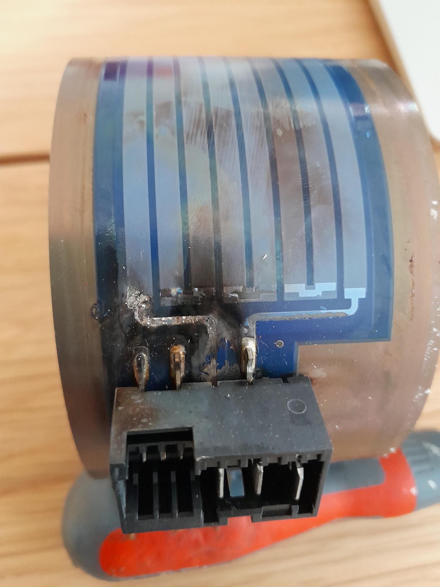

Ik heb een Siemens vaatwasser .
Probleem:
- programma's duren eindeloos lang;
- warmt niet op;
- kraan-icoontje knippert.
Ik heb er een nieuwe hittepomp ingezet maar ik ben bang dat deze direct overleden is.
De oude hittepomp heb ik doorgemeten en die blijkt kapot.
De oude hittepomp vertoont sporen van oververhitting. Zie foto.
Mijn vraag is:
ik heb wel eens iets gehoord over een bepaald relais dat de oorzaak zou kunnen zijn van schade aan de hittepomp. Waar zit dat relais en hoe kan ik het testen?
Hebben jullie misschien nog andere ideeen over wat de oorzaak van de storing kan zijn?
De zeef van de aanvoerleiding is schoon.
Het type is: SN65E006EU/30
Alvast enorm bedankt voor het meedenken!

Je heb 2 fouten, Kraan icoontje is dat machine te weinig water neemt of het niet kan registreren, dus flowmeter controleren. Dan kan de pomp niet fijn gevonden hebben en zonder water gedraaid hebben??
Kan ook wezen dat verwarmings relais "plakt"en per direct de nieuwe pomp ook hebben laten doorbranden.. Ohms meten en je weet het.
Het doorbranden van de pompen komt overigens veelvuldig voor, het is een geetst element, dus moet snel warmte kunnen afvoeren aan het water, anders Poef!
EricN
Het defect gaan vd verwarming bij deze modellen kan verschillende oorzaken hebben:
1: verwarming brand onderaan door en pomp en bodem hebben vuilafzettingsresidu. Lekkage is daar de oorzaak. Bij jouw lijkt me dat niet het geval. Geen residu en ook niet onderaan.
2: de relais zijn beide (dubbelpolig met afzonderlijke relais) plakkend. Komt weinig voor en dan brand de verwarming op de weerstandsporen door. Bij jou op de aansluiting doorgebrand.
3: schuimvorming en overhitting. De dubbele ntc's en motorstroommetingen verhinderen dit en wederom defecten op de weerstandsporen
4: pech door licht ontwerp. Lijkt gezien de plaats van defekt (aansluiting) het meest aannemelijk.
De stekker heeft toch geen tekenen van slecht contact? Dan gaat iedere nieuwe pomp stuk gaan. Nog niet voor gehad maar niet onmogelijk.
als de foto van de oude pomp is, de knal is gebeurd vlakbij de kleine stekkerpennen. ik neem aan dat daar een NTC opzit voor de temperatuur meting? stel dat die klap de meet ingang heeft genekt op de print, dan stookt de nieuwe hittepomp gewoon door..

@smd ik ben er idd bang voor dat de nieuwe pomp ook kapot is omdat ik de oorzaak nog niet weggenomen heb.

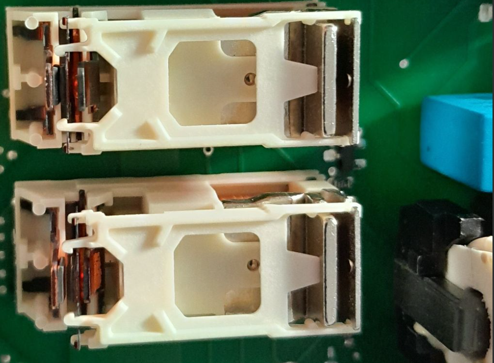

Relais zitten in box rechsonder in vaatwasser waar de dikke rode draden heengaan, relais spreken voor zich...

Het huis met de relais zal ik uit elkaar moeten halen om te kunnen doormeten.

@smd mij lijkt het bovenste relais op de foto te "kleven".
Weerstand op de bovenste meet ik 0 Ohm.
Op de onderste: 1 (dus "open").
Wat denk jij?
Heb ik de oorzaak gevonden?
En betekent dat ook dat mijn nieuwe hittepomp direct overleden is?

Update:
Ik heb de oude en de nieuwe hittepomp nogmaals doorgemeten.
Oude is definitief kapot.
Nieuwe heeft het overleefd.
Ik ga nu de relais los solderen en nieuwe bestellen.
