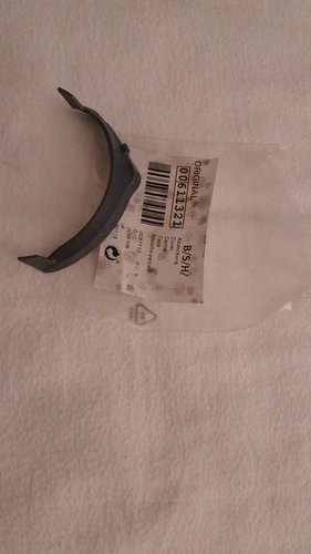

Beste forumleden,
De vaatwasser staat in een buitenlands appartementje en daarom heb ik nu pas jullie tips in praktijk kunnen brengen.
Ik heb de nieuwe hittepomp gemonteerd en de 2 oranje relais op de printplaat vervangen.
Resultaat: alles werkt weer!
Dus allemaal hartelijk dank voor het bijdragen aan de oplossing.
Nu alleen nog de gaten in de bodemplaat dichten. Die zijn aangebracht door een vorige eigenaar met de kennelijke gedachte de machine door te laten draaien bij lekkage -;(
PS dit onderdeel zat bij de nieuwe hittepomp: https://prnt.sc/I-zQE03U1nmJ
Iemand een idee waar ik dat precies moet monteren?

ik dacht in de filterbak.
https://abappliances.co.nz/wp-content/uploads/2020/09/00611321-exploded-view.jpg
@testman inderdaad.
Maar daar zit er al één dus ik laat het maar zo.
