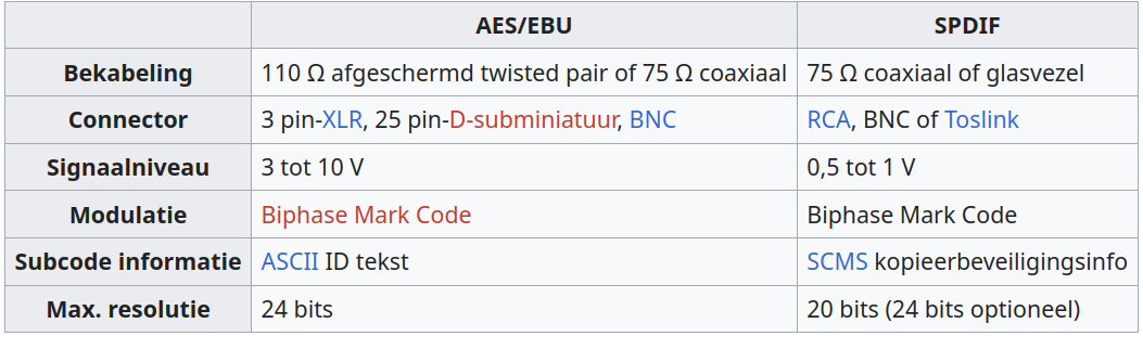

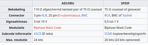

Op woensdag 25 december 2024 23:52:44 schreef fred101:
SPDIF gebruikt volgens mij geen RJ45 maar coax of optisch.
Dat zeg ik ook al maar TS wil dat niet aannemen.
Ik haak af.
Loewe mag dat natuurlijk over elke connector gooien die ze willen... Dat een bepaald protocol over een bepaalde steker moet lopen, vind ik net als "Loewe zal wel SPDIF gebruiken omdat ze niet zelf wat gaan uitvinden" geen overtuigend argument.
Toch is er best kans dat er iets SPDIF-achtigs gebruikt is. Ik kan zo snel alleen wat terugvinden over het SL150 chassis met een "Audio Link" dus niet de latere digital audio link, en daar gaan 2 SPDIF bussen (over een plat kabeltje) naar het interface board.
Ik denk dat de makkelijkste manier is om de adapter van digital audio link naar audio link, open te maken en te kijken wat erin zit en hoe dat met de RJ45 connector verbonden is.

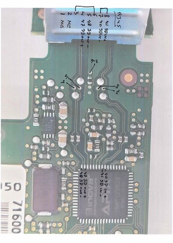

Heb het advies van Maartenbakker gevolgd, de dlink adapter geopend en gekeken hoe de RJ45 verbonden is. In de adapter zitten 2 gekoppelde printplaten.
Een inputprint met de RJ45 en een outputprint met de sub 26 connector.
Op de inputprint zit IC INAP125R24 (Digital Automotive Pixel Link Receiver)
Op de outputprint IC WM8768GEDS (24-bit, 192kHz 8-Channel DAC)
Te bekijken is welk signaal de INAP125R24 benodigt. Het lijkt er op dat RJ45 als volgt is aangesloten (Zie bijlage):
Pin 7 naar pin 40 (SDIN +)
Pin 8 naar pin 41 (SDIN -)
Pin 7 en 8 zijn kortgesloten: Het SDIN channel wordt dus niet gebruikt.
Pin 4 naar 47 SDOUT+
Pin 5 naar 48 SDOUT-
Over deze aansluitingen staat dus het signaal.
Het digitaal signaal staat dus op pin 4 en 5 van de RJ45.
De spec. van de 125R24 is voor mij hoofdzakelijk abracadabra.
De volgende vragen staan open:
Welk signaal staat op pin 4 en 5 ? SPDIF ?
Hoe wordt de print gevoed ?
Op de 26 polige connector meet ik geen spanning.

Dat zijn specs van het IC wat in de Audiolink module A (DAC) het "hart" is.
Er zitten nog veel "randcomponenten" omheen.
Hoogstwaarschijnlijk wel.
Het kan bijna niet anders dan dat module A (DAC) gevoed wordt vanaf de 26 polige D-SUB connector op de Subwoofer. (aanname) Uitsluitsel kan de servicemanual leveren van de SUB-Woofer.
Dat je er nu geen spanning meet kan, module A (DAC) moet eerst wel aangesloten zijn op de subwoofer vermoed ik.
Zo zal module B (DAL) vermoedelijk gevoed worden uit de TV. (aanname) of een eigen adapter moeten hebben.
Hij zou ook passief kunnen zijn bijv een trafootje.

Die RJ45 aderpaartjes gaan naar de vierkante videochip, en daar gaat 800Mbit aan videodata overheen met als subchannel het audio. Vervolgens stuurt die vierkante videochip de audio door naar die 8 kanaals DA chip.
Kortom, er gaat geen s/pdif over dat rj45 aderpaar voor zover ik de datasheets van die 2 chips kan interpreteren.
