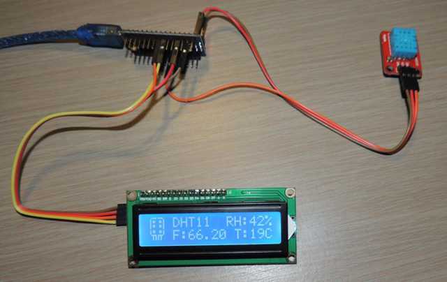

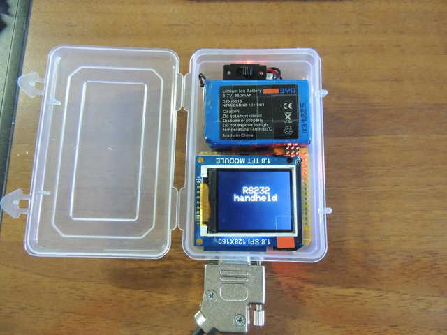

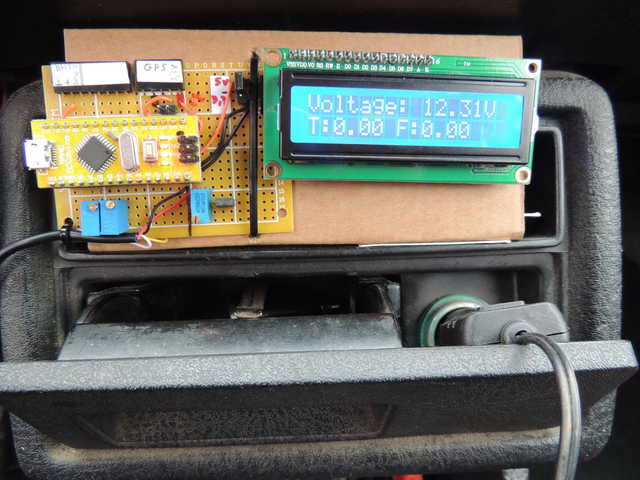

paar prullen dat ik 1Otal jaar geleden maakte als beginner met arduinos:
http://www.fordcapri.be/off/pics/eo/arduino/640/DSCN9341.jpg
http://www.fordcapri.be/off/pics/eo/handheld/640/DSCN9867.JPG
http://www.fordcapri.be/off/pics/eo/handheld/640/DSCN9868.JPG
http://www.fordcapri.be/off/pics/eo/arduinodash/640/P_20150318_142640.jpg
http://www.fordcapri.be/off/pics/eo/arduinodash/640/DSCN9442.JPG

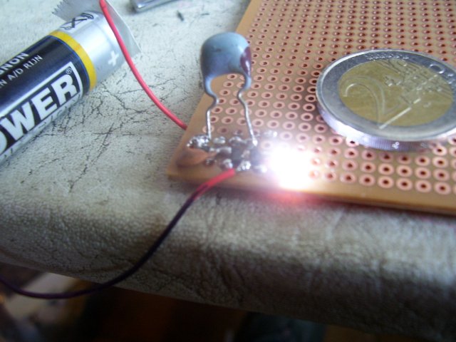

ook eens ge-experimenteerd met SMD en proberen HEEEL klein te gaan
complete schakeling op breadbord
http://www.fordcapri.be/off/pics/eo/led15/PICT0743.JPG
en op smd print
http://www.fordcapri.be/off/pics/eo/led15/100_7447.JPG
http://www.fordcapri.be/off/pics/eo/led15/100_7446b.jpg
