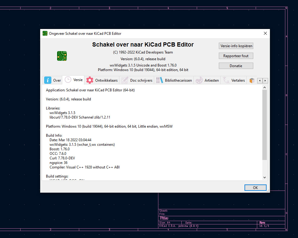

Ik loop tegen een probleem aan.
Na het tekenen van een schema kan ik dit niet importeren/zien wanneer ik naar het .pcb. scherm toe ga.
met andere /eerdere ontwerpen werkte dit wel.
Ik weet dat ik, zoals vroeger, geen net-list meer hoef te maken. Dit zou nu automatisch gaan.
Alle onderdelen zijn ok.
DRC test is uitgevoerd, geen fouten.
Elk onderdeel heeft de juiste footprint.
Ik kan een stuklijst maken (BOM) en ook uitlezen in Excel.
De door mij gebruikte versie is 6.0.4
Wat doe ik fout ?
ruud
Aanvulling, zou het kleuren en dikte wijziging van de draden een oorzaak kunnen zijn?
probleem is opgelost.
Kicad 6.0.4 vervangen door versie 6.0.10
Nu werkt alles weer.
