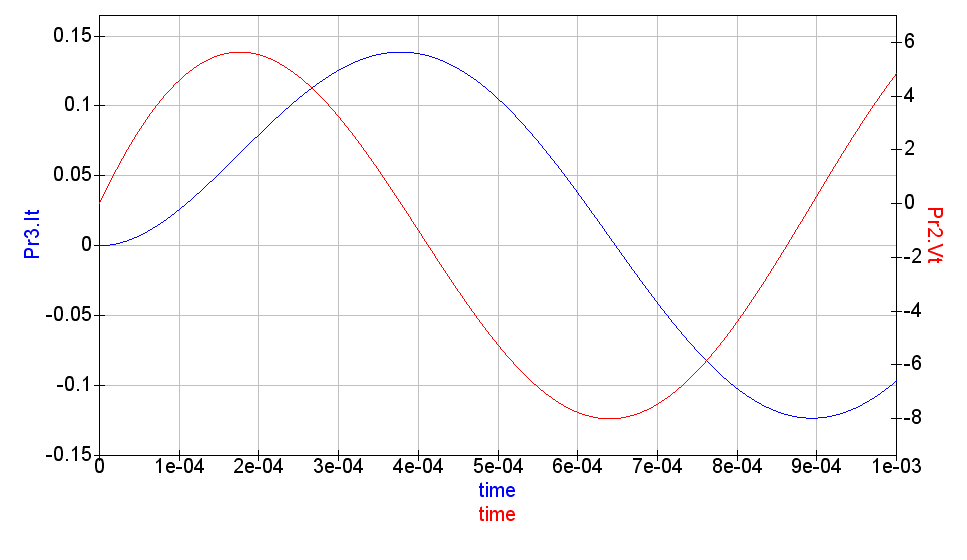

Plaatje uit qucs, op 10 kHz

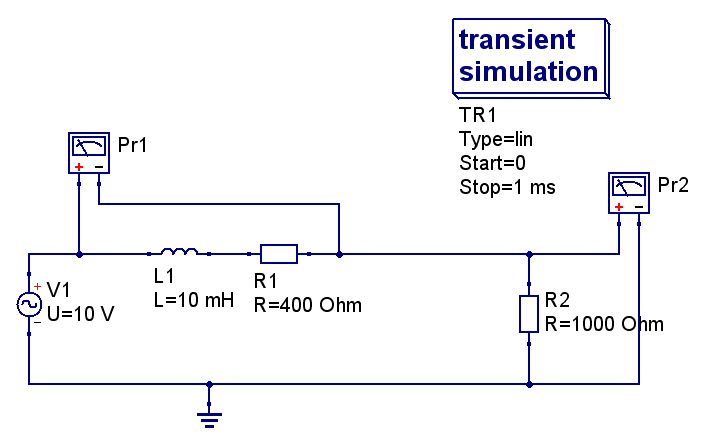

Ik heb het meet schema aan gehouden van fred101
Ik heb met een oscilloscoop 1 probe over de serie weerstand gezet.
En een probe over de spoel.
Ik meet dan de de verschuiving van de spanningen (twee sinussen) met de scoop.

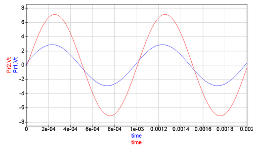

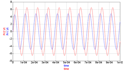

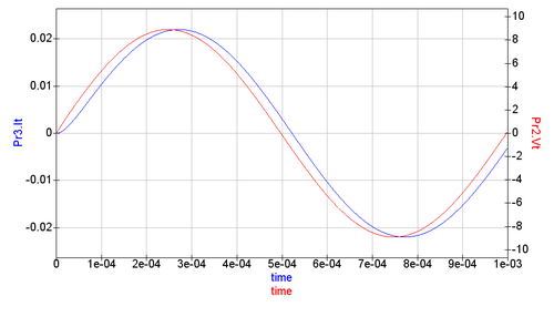

In de sim krijg ik een groter verschil in fase door de frequentie te verhogen of door bij een zelfde frequentie de serie weerstand van de spoel te verlagen. De frequentie verhoogd de Q dus een lagere verlieshoek.
De serie weerstand verlagen verhoogt ook de Q.
Nu is de verlieshoek afhankelijk van de reële weerstand. Hogere weerstand is een lagere Q en 1/Q = D dus een hogere D. D is de tan δ dus is het logisch dat een heel hoge serie weerstand (370 ohm) een heel lage Q en dus heel hoge tan δ geeft.
Maar weet je zeker dat die spoel zo'n hoge reële weerstand heeft. Plaats eens een foto van dat ding.
Om die 90 graden te zien moet de spoel 0 ohm weerstand hebben. Dat is de maximale Q, dus de minimaalste verlieshoek. 90 graden - die verlieshoek is wat de scoop laat zien. (maar het rekendeel laat ik liever aan FET over
) Als ik het goed heb is de fase verschil wat je ziet: 90 graden minus de verlieshoek.

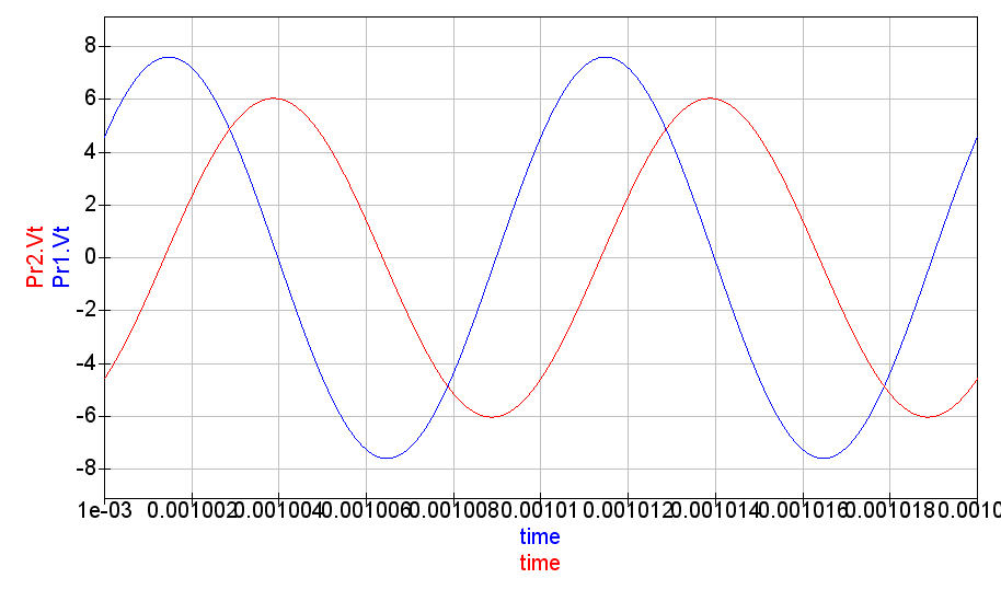

Dat geeft een fase van 79,84
Dat komt zeer in in de buurt van de waarde van de oscilloscoop.
Die was 77.04
