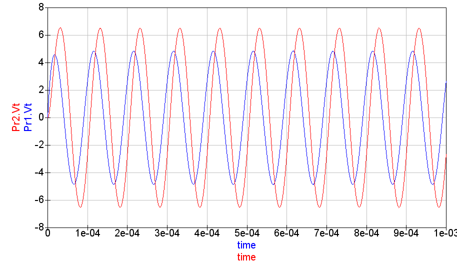

Download Qucs of Spice of simetrix. De eerste 2 zijn freeware en onbeperkt in het aantal actieve elementen. Ik gebruik meestal Simetrix voor het gewone werk en Qucs voor network analyse achtige dingen. Alle drie hebben een leercurve maar daar hebben we youtube voor.
Spoelen meet je bij voorkeur op een hogere frequentie. Ik gebruik meestal minimaal 10 kHz. Voor dit soort grote spoelen met kern is 10 kHz prima. Ik heb een meetbrug voor spoelen waarmee je pH kunt meten maar die begint pas bij 5 kHz en loopt tot 500 kHz. Meten daarmee is heel moeilijk, dat is spoelen meten met de meeste bruggen. Je krijgt heel veel valse dips.
Zet je LCR meter nooit op auto, zeker niet voor spoelen. Auto is voor wanneer je aan het bouwen bent en even wil checken of dat Ctje inderdaad in het goede bakje lag. De kans dat de meter de verkeerde mode pakt is te groot. Gebruik Ls (Lp gebruik je voor admitantie, Ls voor Impedantie)
Gezien de erg hoge weerstand vermoed ik dat je Lp hebt gebruikt of je hebt daadwerkelijk een luchtspoel van 10 mH gewikkeld mbv heel veel draad. Was het geen mOhm ? Bij 1 kHz is zo'n spoel 65 ohm in serie met 370 ohm. De reactantie valt in het niets bij de reële weerstand. Niet dat het daardoor niet kan maar een ideale spoel meten is al lastig genoeg, laat staan een met een enorme Rs en paracitaire capaciteit tgv al die windingen.
Plaatje uit qucs, op 10 kHz

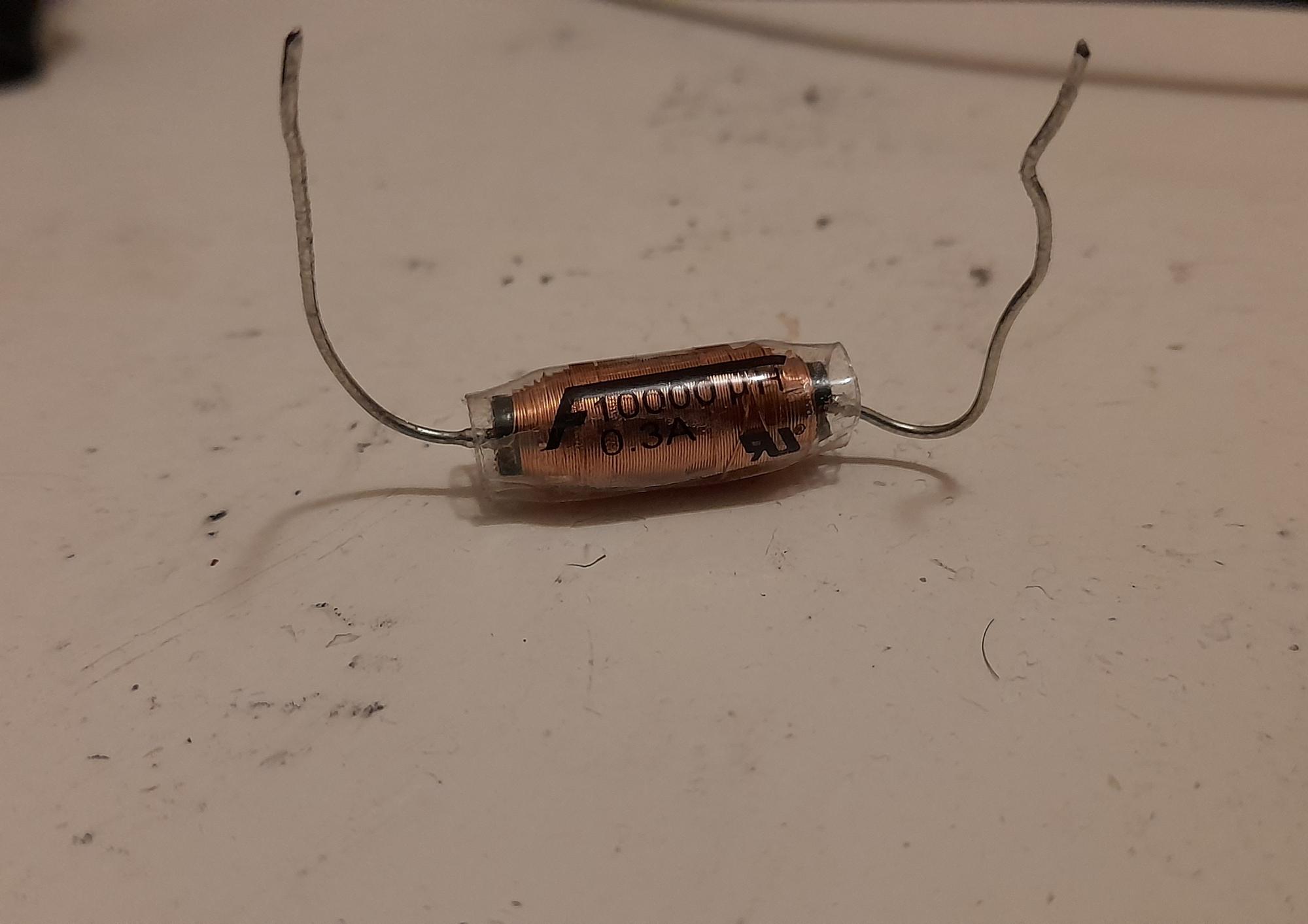

Maar weet je zeker dat die spoel zo'n hoge reële weerstand heeft. Plaats eens een foto van dat ding.
Om die 90 graden te zien moet de spoel 0 ohm weerstand hebben. Dat is de maximale Q, dus de minimaalste verlieshoek. 90 graden - die verlieshoek is wat de scoop laat zien. (maar het rekendeel laat ik liever aan FET over
) Als ik het goed heb is de fase verschil wat je ziet: 90 graden minus de verlieshoek.
Hier is het enige verschil de ESR, Deze is 0,1 ohm bij het 90 graden verschil en bij het kleine verschil 400 ohm. Beide 1 kHz

De weerstand R is altijd zuiver reëel en die kan je bij een spoel het beste met gelijk spanning meten. Zou je die weerstand met een gewone multimeter willen controleren? Ik vind die waarde zelfs nu ik de spoel gezien hebt heel erg hoog. Zeker voor een spoel die geschikt is voor 0,3A kan die waarde eigenlijk niet kloppen
0,3A en 370Ω >>
U = I x R = Er staat dan 81V over de spoel En het vermogen word dan
P = U x 1 = 81 x 0,3 = 24W
Daarmee brand die spoel binnen en minuut wel een keer door.
IK ben nu overtuigd die waarde kan nooit kloppen. Omdat het nu geen spoel is maar een draadgewonden weerstand.
Benleentje je hebt gelijk!
De weerstand is met een gelijkstroom weerstand 11.8 Ohm!
dat is nog al een verschil.
Ik had de spoel op de R stand van de RCL meter met 1kHz gemeten.
en dat geeft 369.38 Ohm.
Dat geeft een fase van 79,84
Dat komt zeer in in de buurt van de waarde van de oscilloscoop.

Ik geloof nooit dat jou LCR meter in de AC Rs stand 369 ohm weer geeft. |Z| = 67 ohm ofwel Z=66+j11,8 dat kan op geen enkele manier op 369 ohm uitkomen. Niet reëel, niet reactief en niet absoluut.
Je hebt het verschil tussen serie parallel nog niet door, denk ik, want
Q = 67/11.8 = 5.67
Rp=(1+Q^2)Rs = (1+5.67^2)11.8 = 391 Dat komt dicht in de buurt van jou 375 ohm

Nu je een foto van het spoeltje gepost hebt is het voor een blinde al duidelijk dat dit nooit een ohmse weerstand van 638 Ohm kan hebben.
Waarom heb ik eigenlijk de moeite genomen te proberen het uit te leggen, je leest toch enkel wat binnen je eigen kromme redenering past.
En een meter hebben is één ding, er correct mee meten en interpreteren blijkbaar iets heel anders.
Neem tussendoor eens een leerboek elektriciteit voor beginners ter hand . Je mist hier en daar wat essentiele basiskennis om het te begrijpen.
En dat spoeltje lijkt me ook verre van ideaal om jouw soort proeven mee te doen.
Het lijkt een ontstoringsspoel en de kern is zo te zien een ferrietstaafje.
Dergelijke spoelen zijn vaak gewikkeld op 'lossy ferrite'.
Het is de bedoeling dat 50 Hz er ongehinderd doorgaat, maar dat hogere harmonischen, zoals bijvoorbeeld jouw 1000Hz meetfrequentie door de kern in warmte worden omgezet. Dan moet je eigenlijk de spoel beschouwen als een transformator met een belastingsweerstand.
Er wordt dus in behalve de inductantie Xl en de Ohmse weerstand R nog een bijkomende weerstand geinduceerd die de kernverliezen vertegenwoordigt. Waarschijnlijk voor jou een brug te ver.
Ik zou een andere robuustere spoel gebruiken vor dat soort proeven..
