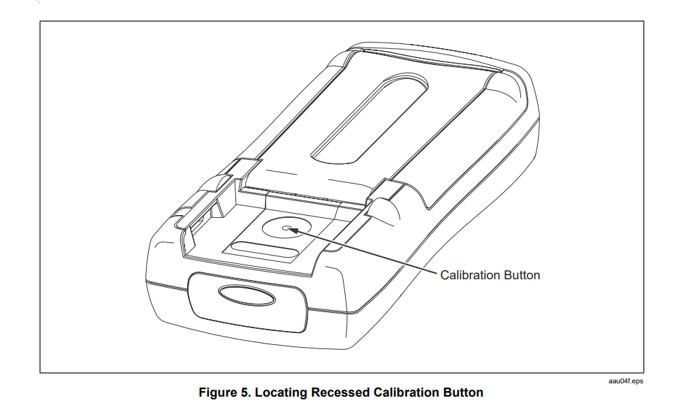

Zou dit verschijnsel trouwens door een defecte eeprom (calibratie parameters weg) kunnen komen?

Er is inderdaad de mogelijkheid om dit toestel te justeren. Achteraan het meettoestel is een kleine opening waarin je kan duwen met een pinnetje om in die modus te graken.
Als jezelf geen kalibrator hebt heeft het ook niet veel zin om in deze modus te gaan, je kan de gewenste spanningen, weerstanden,... enz niet aanbieden aan de UUT (unit under test). Natuurlijk kan je altijd eens proberen om in en uit die modus te graken.
Door het toestel gewoon af te zetten ga je terug uit die justeer modus.
https://www.elso.sk/media/download/pdf/fluke/man/Fluke-189_Fluke-187_c…
Toch een waarschuwing voor al wie het wil proberen en niet over een kalibrator beschikt, je kan meer fout doen dan goed in die modus.
Ik zou ook uit die justeermode weg blijven. Zelfs als je een calibrator hebt want als hij die data kwijt is, is er wat kapot. Ik geloof niet dat het backup geheugen kapot gaat van niets doen.

PS: Van de calibratie blijf ik af daar zit het niet, anders geeft die dat aan.
