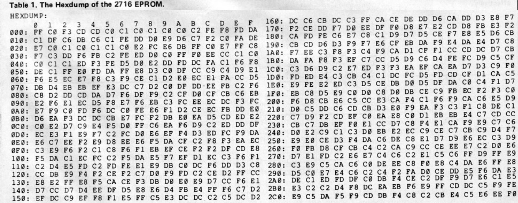

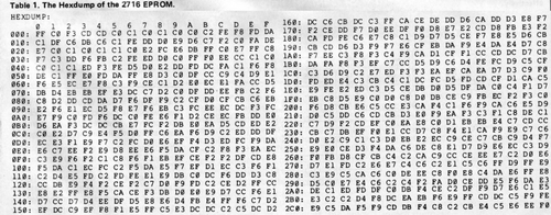

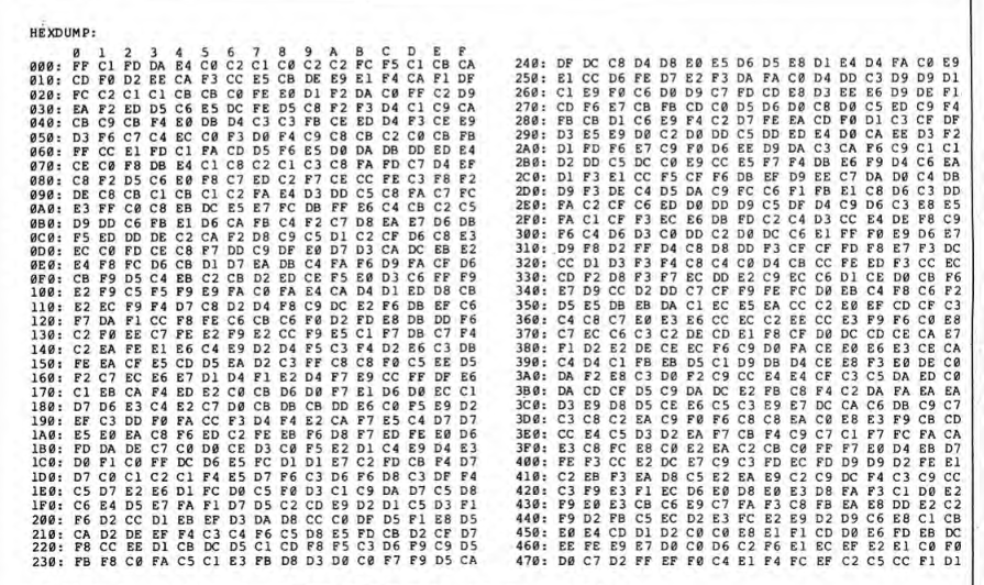

Bij het artikel zit een dumplist, dus die kan ik zonder probleem geven. Ik zal na het weekend de EPROM wel binnen hebben, dan kan ik die samen met de dumplist naar je toe sturen.
Een hexfile is handiger, zo'n gedrukte bytelist in een hexfile kloppen is een vervelend en tijdrovend werkje...
Op 3 februari 2023 18:04:07 schreef Arco:
Misschien kun je wat met een OCR scan.

Dan is het te hopen dat er een checksum oid in zit. Een foutje zit er snel in.
Ik weet niet of ze toen al EPS nummers bij Elektuur hadden, misschien is ergens de dump te downloaden als je weet welk nummer.

Is dat artikel ooit digitaal later op CD uitgebracht? Met een beetje mazzel staat er een ASCII dump in (dus geen bitmap).
@arco: Dat stuk is maar 768 bytes?
Het ESS nummer van Elektuur is 516 voor die eprom.

Zeker wel: Dit is een copy/paste van de OCR scan van de wayback machine, er zitten nog wel wat foutjes in volgens mij een paar heb ik er al gerepareerd.
000: FF C1 FD DA E4 C0 C2 Cl C0 C2 C2 FC F5 Cl CB CA
010: CD F0 D2 EE CA F3 CC E5 CB DE E9 El F4 CA F1 DF
020: FC C2 Cl Cl CB CB C0 FE E0 Dl F2 DA C0 FF C2 D9
030: EA F2 ED D5 C6 E5 DC FE D5 C8 F2 F3 D4 Cl C9 CA
040: CB C9 CB F4 E0 DB D4 C3 C3 FB CE ED D4 F3 CE E9
050: D3 F6 C7 C4 EC C0 F3 D0 F4 C9 C8 CB C2 C0 CB FB
060: FF CC El FD Cl FA CD D5 F6 E5 D0 DA DB DD ED E4
070: CE C0 F8 DB E4 Cl C8 C2 Cl C3 C8 FA FD C7 D4 EF
080: C8 F2 D5 C6 E0 F8 C7 ED C2 F7 CE CC FE C3 F8 F2
090: DE C8 CB Cl CB Cl C2 FA E4 D3 DD C5 C8 FA C7 FC
0A0: E3 FF C0 C8 EB DC E5 E7 FC DB FF E6 C4 CB C2 C5
0B0: D9 DD C6 FB El D6 CA FB C4 F2 C7 D8 EA E7 D6 DB
0C0: F5 ED DD DE C2 CA F2 D8 C9 C5 Dl C2 CF D6 C8 E3
0D0: EC C0 FD CE C8 F7 DD C9 DF E0 D7 D3 CA DC EB E2
0E0: E4 F8 FC D6 CB Dl D7 EA DB C4 FA F6 D9 FA CF D6
0F0: CB F9 D5 C4 EB C2 CB D2 ED CE F5 E0 D3 C6 FF F9
100: E2 F9 C5 F5 F9 E9 FA C0 FA E4 CA D4 Dl ED D8 CB
110: E2 EC F9 F4 D7 C8 D2 D4 F8 C9 DC E2 F6 DB EF C6
120: F7 DA F1 CC F8 FE C6 CB C6 F0 D2 FD E8 DB DD F6
130: C2 F0 EE C7 FE E2 F9 E2 CC F9 E5 Cl F7 DB C7 F4
140: C2 EA FE El E6 C4 E9 D2 D4 F5 C3 F4 D2 E6 C3 DB
150: FE EA CF E5 CD D5 EA D2 C3 FF C8 C8 F0 C5 EE D5
160: F2 C7 EC E6 E7 Dl D4 F1 E2 D4 F7 E9 CC FF DF E6
170: Cl EB CA F4 ED E2 C0 CB D6 D0 F7 El D6 D0 EC Cl
180: D7 D6 E3 C4 E2 C7 D0 CB DB CB DD E6 C0 F5 E9 D2
190: EF C3 DD F0 FA CC F3 D4 F4 E2 CA F7 E5 C4 D7 D7
1A0: E5 E0 EA C8 F6 ED C2 FE EB F6 D8 F7 ED FE E0 D6
1B0: FD DA DE C7 C0 D0 CE D3 C0 F5 E2 Dl C4 E9 D4 E3
1C0: D0 F1 C0 FF DC D6 E5 FC Dl Dl E7 C2 FD CB F4 D7
1D0: D7 C0 Cl C2 Cl F4 E5 D7 F6 C3 D6 F6 D8 C3 DF F4
1E0: C5 D7 E2 E6 Dl FC D0 C5 F0 D3 Cl C9 DA D7 C5 D8
1F0: C6 E4 D5 E7 FA F1 D7 D5 C2 CD E9 D2 Dl C5 D3 F1
200: F6 D2 CC Dl EB EF D3 DA D8 CC C0 DF D5 F1 E8 D5
210: CA D2 DE EF F4 C3 C4 F6 C5 D8 E5 FD CB D2 CF D7
220: F8 CC EE Dl CB DC D5 Cl CD F8 F5 C3 D6 F9 C9 D5
230: FB F8 C0 FA C5 Cl E3 FB D8 D3 D0 C0 F7 F9 D5 CA
240: DF DC C8 D4 D8 E0 E5 D6 D5 E8 Dl E4 D4 FA C0 E9
250: El CC D6 FE D7 E2 F3 DA FA C0 D4 DD C3 D9 D9 Dl
260: Cl E9 F0 C6 D0 D9 Cl FD CD E8 D3 EE E6 D9 DE Fl
270: CD F6 E7 CB FB CD C0 D5 D6 D0 C8 D0 C5 ED C9 F4
280: FB CB Dl C6 E9 F4 C2 D7 FE EA CD F0 Dl C3 CF DF
290: D3 E5 E9 D0 C2 D0 DD C5 DD ED E4 D0 CA EE D3 F2
2A0: Dl FD F6 E7 C9 F0 D6 EE D9 DA C3 CA F6 C9 Cl Cl
2B0: D2 DD C5 DC C0 E9 CC E5 F7 F4 DB E6 F9 D4 C6 EA
2C0: Dl F3 El CC F5 CF F6 DB EF D9 EE Cl DA D0 C4 DB
2D0: D9 F3 DE C4 D5 DA C9 FC C6 F1 FB El C8 D6 C3 DD
2E0: FA C2 CF C6 ED D0 DD D9 C5 DF D4 C9 D6 C3 E8 E5
2F0: FA Cl CF F3 EC E6 DB FD C2 C4 D3 CC E4 DE F8 C9
300: F6 C4 D6 D3 C0 DD C2 D0 DC C6 El FF F0 E9 D6 E7
310: D9 F8 D2 FF D4 C8 D8 DD F3 CF CF FD F8 E7 F3 DC
320: CC Dl D3 F3 F4 C8 C4 C0 D4 CB CC FE ED F3 CC EC
330: CD F2 D8 F3 F7 EC DD E2 C9 EC C6 Dl CE D0 CB F6
340: E7 D9 CC D2 DD Cl CF F9 FE FC D0 EB C4 F8 C6 F2
350: D5 E5 DB EB DA Cl EC E5 EA CC C2 E0 EF CD CF C3
360: C4 C8 Cl E0 E3 E6 CC EC C2 EE CC E3 F9 F6 C0 E8
370: C7 EC C6 C3 C2 DE CD El F8 CF D0 DC CD CE CA E7
380: F1 D2 E2 DE CE EC F6 C9 D0 FA CE E0 E6 E3 CE CA
390: C4 D4 Cl FB EB D5 Cl D9 DB D4 CE E8 F3 E0 DE C0
3A0: DA F2 E8 C3 D0 F2 C9 CC E4 E4 CF C3 C5 DA ED C0
3B0: DA CD CF D5 C9 DA DC E2 FB C8 F4 C2 DA FA EA EA
3C0: D3 E9 D8 D5 CE E6 C5 C3 E9 E7 DC CA C6 DB C9 Cl
3D0: C3 C8 C2 EA C9 F0 F6 C8 C8 EA C0 E8 E3 F9 CB CD
3E0: CC E4 C5 D3 D2 EA F7 CB F4 C9 Cl Cl F7 FC FA CA
3F0: E3 C8 FC E8 C0 E2 EA C2 CB C0 FF F7 E0 D4 EB D7
400: FE F3 CC E2 DC E7 C9 C3 FD EC FD D9 D9 D2 FE El
410: C2 EB F3 EA D8 C5 E2 EA E9 C2 C9 DC F4 C3 C9 CC
420: C3 F9 E3 F1 EC D6 E0 D8 E0 E3 D8 FA F3 Cl D0 E2
430: F9 E0 E3 CB C6 E9 Cl FA F3 C8 FB EA E8 DD E2 C2
440: F9 D2 FB C5 EC D2 E3 FC E2 E9 D2 D9 C6 E8 Cl CB
450: E0 E4 CD Dl D2 C0 C0 E8 El F1 CD D0 E6 FD EB DC
460: EE FE E9 E7 D0 C0 D6 C2 F6 El EC EF E2 El C0 F0
470: D0 C7 D2 FF EF F0 C4 El F4 FC EF C2 C5 CC F1 Dl
@Henk, je mag zelf de verschillen zoeken en de correcties uitvoeren. (of je geeft even aan welke bytes fout zijn, dan fix ik het wel in deze post in de copieerbare bytes)
Althans dat is beter dan alles overtypen.

Het is niet nodig alles over te typen, het staat op internet en met knip-plak kan je de bytes overbrengen in een bestand. Maak je zo geen fouten
https://ia800606.us.archive.org/31/items/Elektuur229198211Gen/Elektuur…
henri62
Waar denk je dat ik die dump vandaan heb? Enne die link is ook een OCR en bevat ook een paar foutjes. Vooral een zwik spaties overal tussen.
Verder heb ik de dump even onder elkaar gezet ipv 2 kolommen.
Die is best met wat handigheid om te zetten naar een bin.
