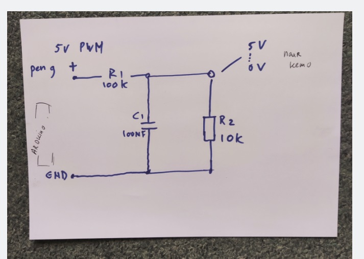

@Paulinha_B: De weerstand en de condensator effenen de blokken in de PWM pulse? Ik hoop dit nog eens te begrijpen.
De weerstand en condensator waar ik het over had zijn in het schema van @Lambiek R1 en C1. En zoals ik al suggereerde heeft hij er ook een opamp achter getekend, om van 0 - 3,3V= over C1 naar 0-5V= te gaan; de spanningsversterking wordt bepaald door R3 en R2. Let wel, dat is enkel nodig als de controller 3,3V= heeft op zijn pwm-uitgang.
Dat schema is bedoeld om bv. het Kemoregelaartje aan te sturen, dat immers een regelspanning verwacht van 0-5V=.
Met dit alles zeg ik niets nieuws hoor, @Benleentje en @Lambiek stelden al precies hetzelfde.

Ter illustratie heb ik twee schetsen gekrabbeld van rechtstreekse PWM-aansturing: links het idee zoals @Sparky vertelde, waarbij de pomp tussen de plus en de regeling komt; rechts mijn alternatief, met een extra FET, zoals nodig als de pomp met haar ene kant aan de massa=chassis verbonden is.
Het is natuurlijk iets minder leesbaar dan het mooie tekenwerk van @Lambiek, vraag gerust verduidelijking!

Hierbij een tussentijdse update, met wat vragen ook.
Wat gelukt is met de Arduino, Picoscoop en een board met een ledje plus weerstand, is het zichtbaar maken van het PWM signaal dat de Arduino kan maken. Dat was erg lonend!
Ook een 1,5 en 3 en 4,5 volt signaal aangesloten op de Arduino die dan verschillende PWM signalen laat zien.
Tenslotte ook de stroomafname van de benzinepomp gemeten: die ligt laag, dat wil zeggen tussen de 1,3 en 1,4 ampère.
Toen verder met het schema van Lambiek, waarbij de Arduino een controller aanstuurt, met een gefiltert PWM signaal. ( In een later stadium wil ik kijken of een mosfet met of zonder driver tussen de Arduino en de pomp gezet kan worden)
Vanwege het 5v signaal wat de Arduino levert, lijkt de versterking door de Opamp in het schema niet nodig. Klopt het schema zonder Opamp? Zie foto:
Omdat de filtering een laagdoorlaat type is komt de weerstand 100K meteen op de plus van de Arduino en de condensator daarna, tussen de rails, met een capaciteit van 100nF.
>Sparky GLX geeft aan dat de kantelspanning op grond van deze twee waarden 15 Hz is. Als ik het goed begrijp worden dan alle frequenties tot 15HZ doorgelaten, en daarboven geblokkeerd. Slaat deze frequentie op het PWM signaal van de Arduino, dan komt er niets door, want het signaal van de Arduino is ongeveer 500Hz. Volgens Digi Key calculator zou de weerstand dan 31k kunnen zijn, en de condensator 10 nF.
Of slaat deze kantelfrequentie op iets anders?
Gaat het trouwens om een keramische condensator?
? Wanneer het filter goed is zal ik dat kunnen zien op de scope.

@Paulinha_B
als de pwm-uitgang hoog is, dan wordt de condensator C1 opgeladen via de serieweerstand R1. Is daarentegen de pwm-uitgang laag, dan wordt de condensator ontladen via diezelfde weerstand. Daarmee is de spanning over de C een maat voor de verhouding tussen de tijd van laden (="hoog") en de tijd van ontladen (="laag"). Want hoger die verhouding, hoe meer er wordt geladen, en hoe minder er wordt ontladen.
Door deze uitleg begint het langzaam bij mij te dagen hoe de ‘omzetting’ van een PWM signaal naar analoog te werk gaat. Het is bijzonder ingenieus.
Zoiets als dat het niet gaat om de vergelijking van een grafiek, maar de oppervlakte eronder. Niet de hoogte van het voltage, maar de lading, vermogen die ermee gepaard gaat. Daar moet ik nog verder mee.
