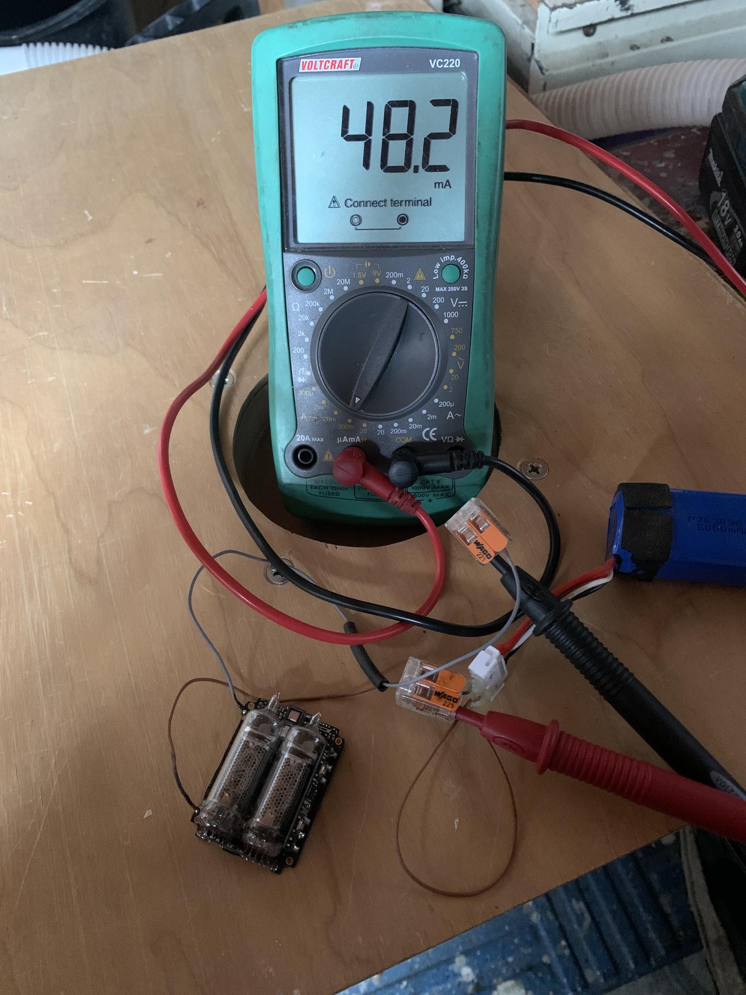

Maar nu weet je dus niet of je nieuwe 300mAh een goed is omdat het horloge zelf niet goed is. Pas als je standbij stroom ergens onder de 1 a 2 mA zit kom je een beetje een een paar dagen tot een week.
Mijn telefoon laad ik ook elke dag op dus als je horloge het ruim een dag volhoud dan is dat prima lijkt mij.

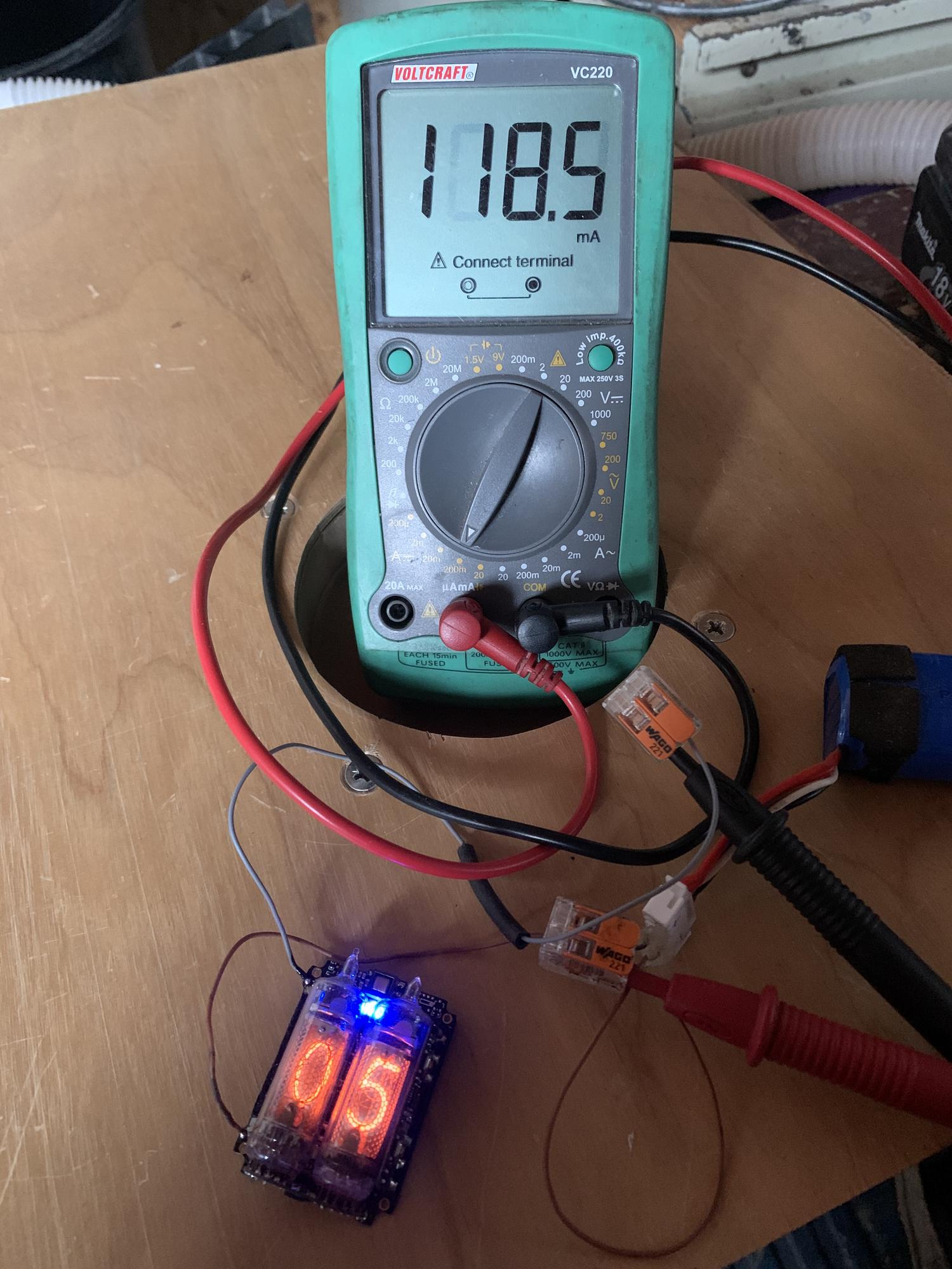

Gemeten met een multimeter tussen de plus van de batterij en het horloge.
Dat vermoede ik al en is dus 51mA, door 51mAh te typen maak je het verwarrend. Een multimeter zelf heeft ook spanningsval dus de werkelijke stroom uit de batterij is zelfs nog iets hoger.
Als ze claimen 3 dagen voor normaal gebruik dan hoort daar een stroom bij van
150mAh / ( 3 x 24) = 2,1mA.
En voor standbij had ik uitgerekend 0,89mA.
Nu mag het wel iets hoger zijn maar dan heb je in ieder geval een richting in wat je aan stroom mag verwachten. Die 3 dagen kan best overdreven zijn maar 1 dag is dan ook maar ca 6mA. Dus alles boven de 6mA is gewoon te veel en 51mA veel en veel te veel. ;).
PS Batterijen hebben ook de nare eigenschap als dat de stroom verdubbelt de gebruiktstijd niet helemaal 2x langer is maar vaak iets korter. Dus de berekende stromen zijn indicatief. Dat geld vooral voor relatief grote stromen en boven de 10mA is voor een dergelijke batterij al relatief al erg groot
Bij 51mA mag je er wel van uitgaan dat er ergens een (hoogspannings)voeding niet wordt afgeschakeld die dat wel had moeten worden op momenten dat je niet naar je cijfertjes kijkt.

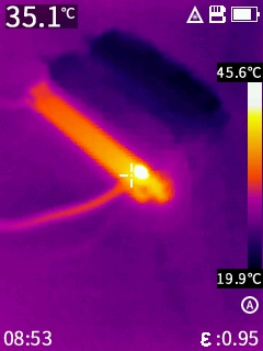

Als ik het geheel verwarm dan gaat het verbruik omhoog.
Ik heb het probleem ook voorgelegd aan mijn electro man.
Misschien dat je met een thermische camera wat kan zien. Ik weet niet of er iemand in jouw buurt is die zoiets heeft.
Een stroom van 51mA bij gemiddeld 3,7V is iets van een 188mW. Dat is relatief significant en zou zo'n camera toch moeten oppikken.
Eventueel kan je ook IPA nemen en zien waar die het snelst verdampt.
Daar had ik nog niet aan gedacht…
Die heb ik sinds kort, zal het morgen eens bekijken met de warmte beeld cam.
Bedankt.

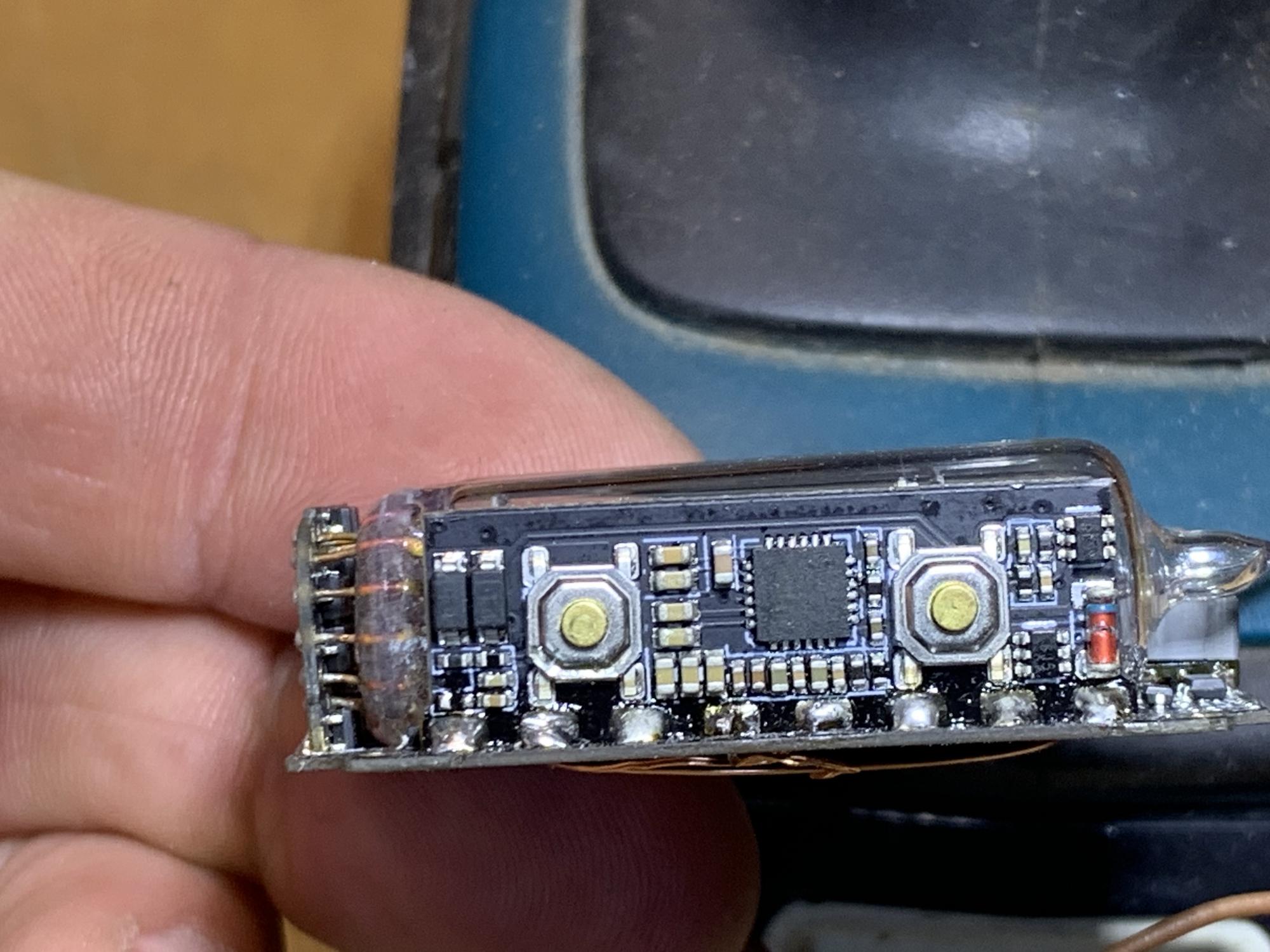

Hogere stroom bij verwarmen suggereert half om half een halfgeleider. Zit er wellicht een FET'je in dat de boost converter afschakelt ofzo? Of lekt de boost converter zelf misschien?

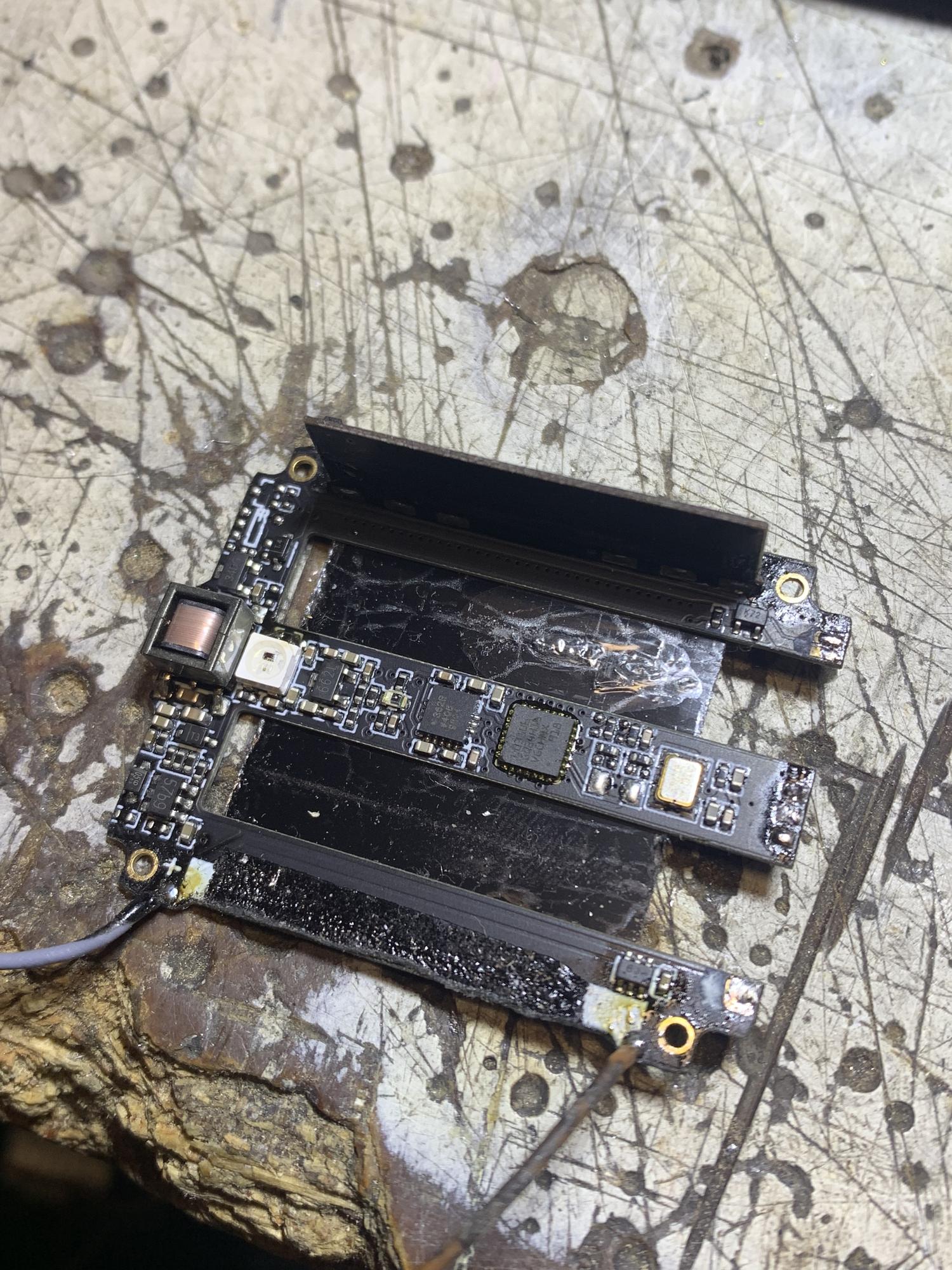

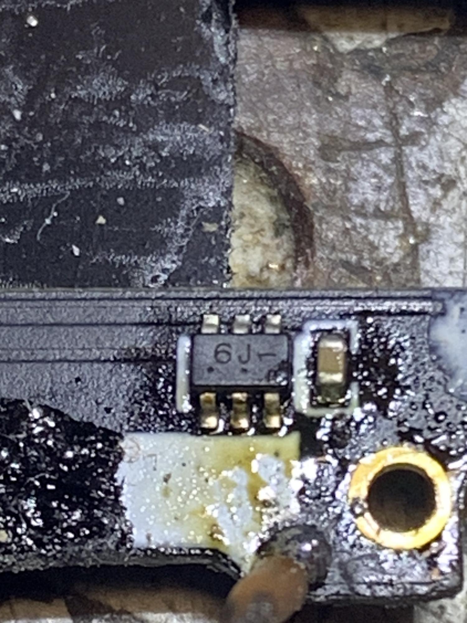

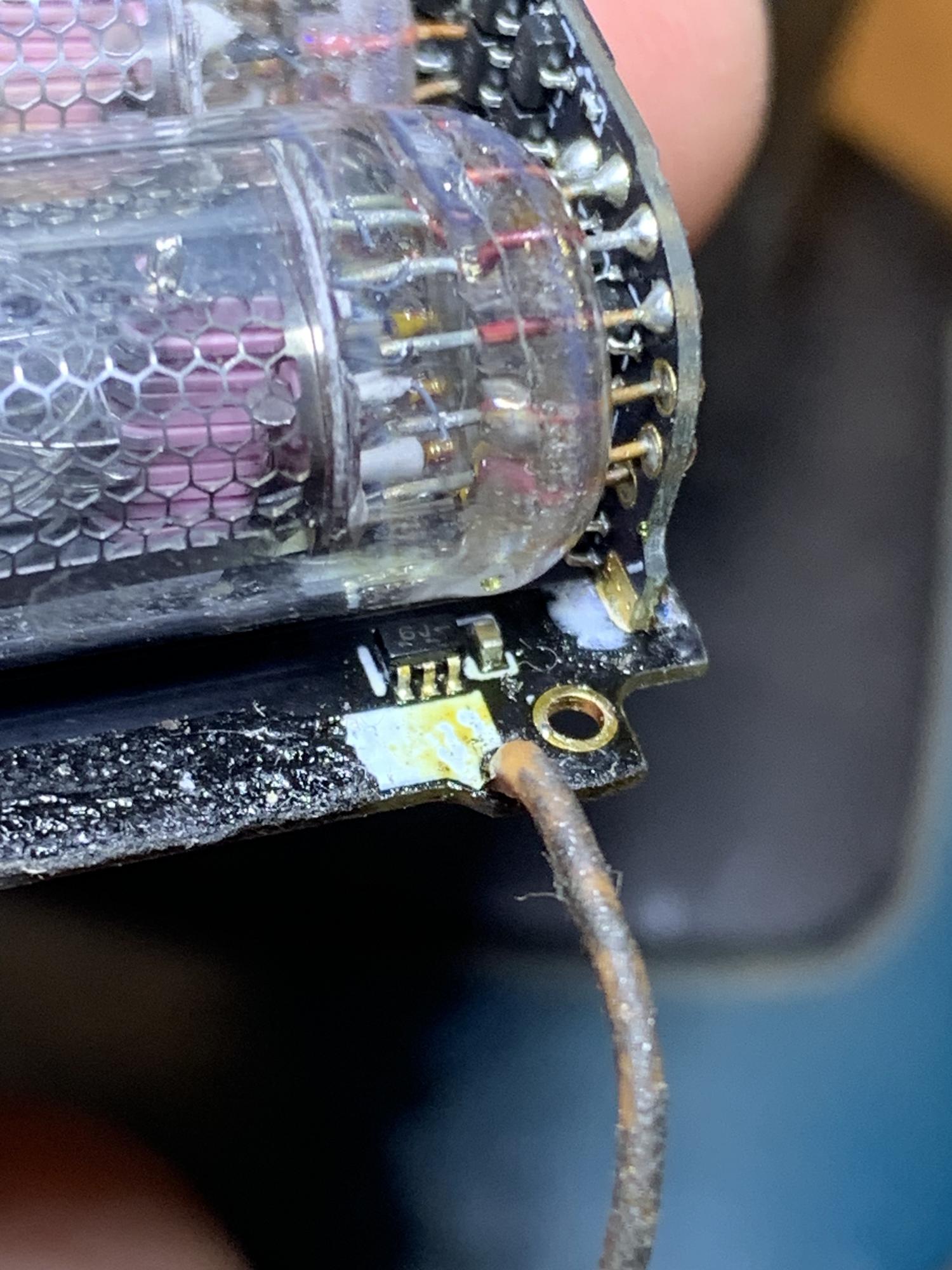

Zojuist even gekeken met de cam en het is een componentje met 6J en een omgedraaide 1 erop die erg warm word. Het zou een spanningsregelaar zijn.
Ik had al even gegoocheld maar welke moet ik dan kopen? Ik vind ze niet met deze code.
Ik kan niets vinden voor 6J. Even wachten op Arco die kan bijna alles vinden. Je zou de spanningen eens moeten meten op alle 6 de pootjes. Dan kun je ook zien of hij mogelijk kapot is. Ik denk van niet want je horloge werkt toch ? Het zou wel kunnen dat er iets gevoed wordt door deze regelaar wat hem onderuit trekt (in beveiliging als hij dat heeft) of hem meer stroom laat trekken. Kijk ook naar de temperatuur. Als een board koud is en dat IC als enige wat doet dan is 1 graad verschil al genoeg om hem geel te laten oplichten.
Wat ik vaak doe is een koud circuit opstarten met de camera erbij. Je ziet dan direct onderdelen "wakker" worden en soms zelfs stroom door de traces. Maar dat werkt maar zolang er niets echt warm wordt. Als het warmste 50 graden is en het koudste 20 dan is de resolutie 30 graden tussen blauw en geel. Net na opstarten is dat bv 20 tot 22 graden en dan heb je die hele kleuren gamma voor 2 graden. Ik had bij een kapotte ASIC dat ik zo kon zien welke poot kapot was. Die werd gelijk geel/wit (het hele IC werd heel snel daarna een graad of 50, dan zie je geen details meer. Wat dan helpt is hete onderdelen afdekken met wat zwart foam (bv uit anti statische doosjes. Ook glimmende onderdelen zwart maken helpt met een hogere resolutie. Spiegelende of witte onderdelen reflecteren licht waardoor ze heet lijken.

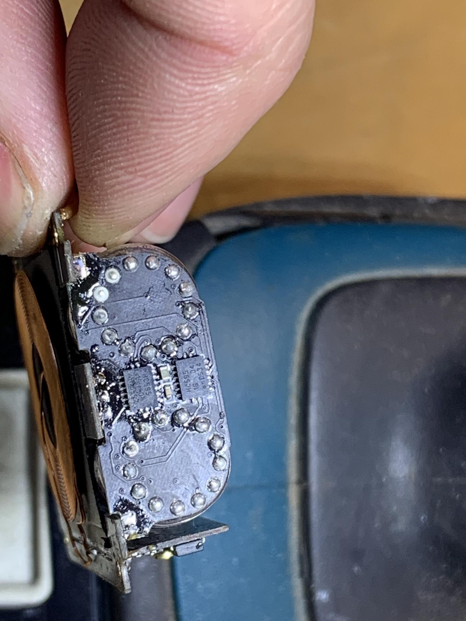

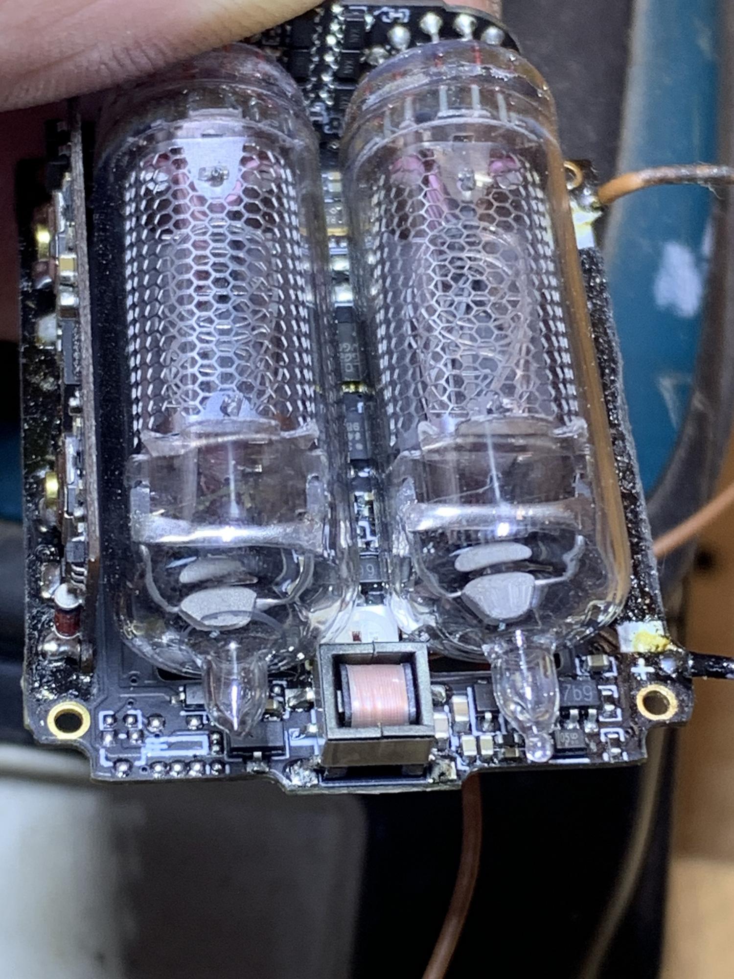

Zoek de datasheet van die processor of een ander IC en zoek de voeding pin op. Als Vcc 3V3 is en je meet dat ook op die regelaar dan is hij voor 3V3 en goed. Kan natuurlijk ook zijn dat hij de nixie spanning maakt.
Het zou ook een mosfetje kunnen zijn wat door de processor wordt geschakelt om de boel in standby te zetten.

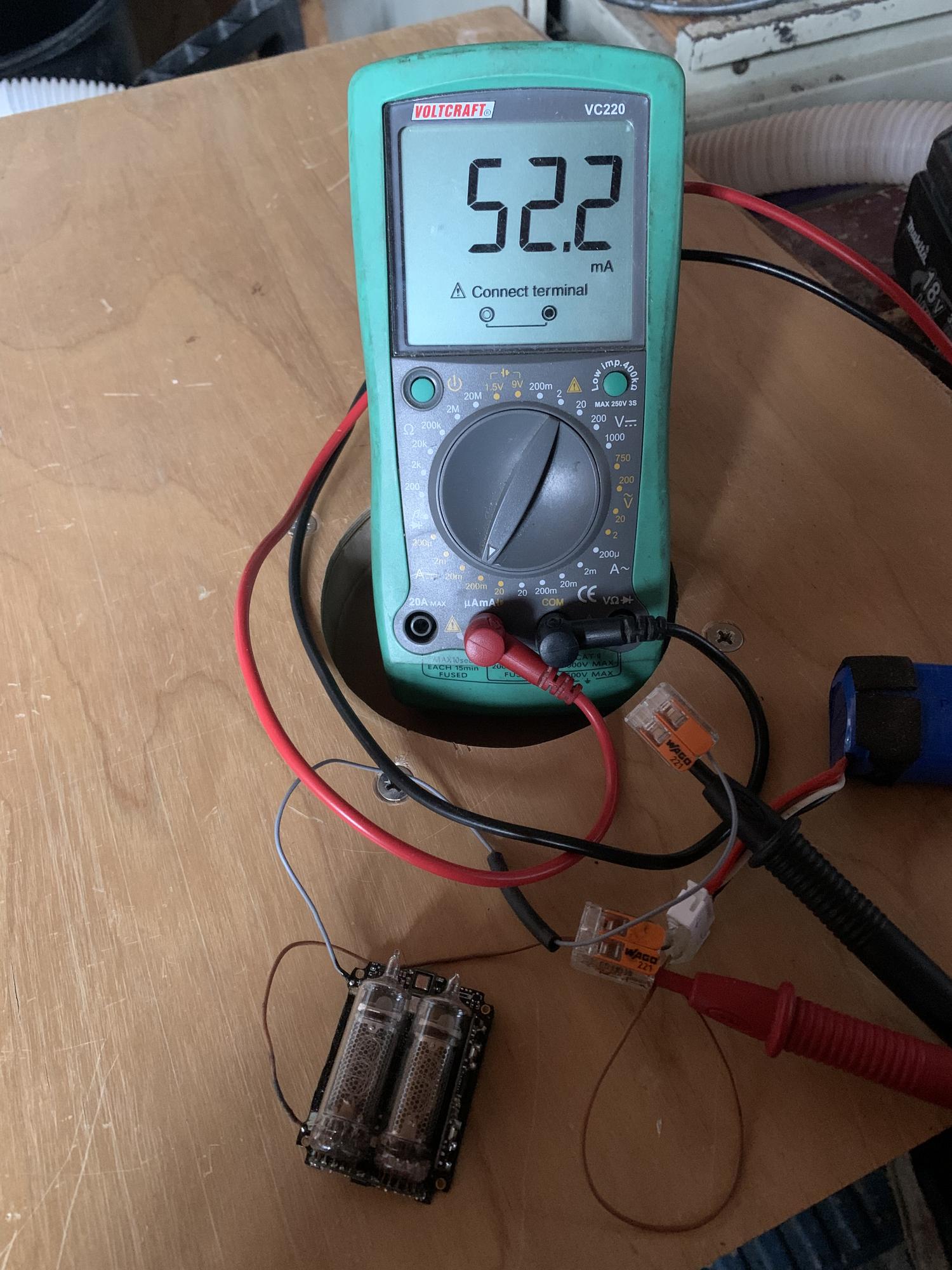

Het klopt dat het horloge werkt, maar de batterij is heel snel leeg, trekt in standby 50mA, dus zonder oplichtende nixies.

Gelukkig werkte alles nog, dus ik was blij. Maar nu het geheel dus zoveel stroom trekt én de batterij nooit vol raakt weet ik dus dat het anders is, het moet wel de spanningsregelaar zijn.

Ik denk dat ik hem gevonden heb. Het zou de RP500N304A kunnen zijn. Wat meet je op pin 1 ? Kijk ook naar pin 6 (CE) want daarmee zet je het ding op standby

Zoals ik al eerder schreef kan het ook een R5106N zijn.
Even pootje 3 los solderen en kijken of de stroom afneemt.
Het volgende heb ik gemeten:
Van pootje 1 naar 4,5,6 is 4.06V
Van pootje 2 naar 4,5,6 is 4.06V
Van pootje 3 naar 4,5,6 is 4.06V
Van plus batterij naar 1,2,3 is 4.06V
Van plus batterij naar 4,5,6 is 0.0V
Van min batterij naar 1,2,3 is 0.0V
Van min batterij naar 4,5,6 is 4.06V
Horen die pootjes ook aan elkaar en zitten ze dan ook via de printspoortjes direct aan elkaar, Hoeveel printspoortjes gaan er werkelijk naar toe of weg?
Wat meet je op de Vcc van de processor, is dat ook 4V ?
