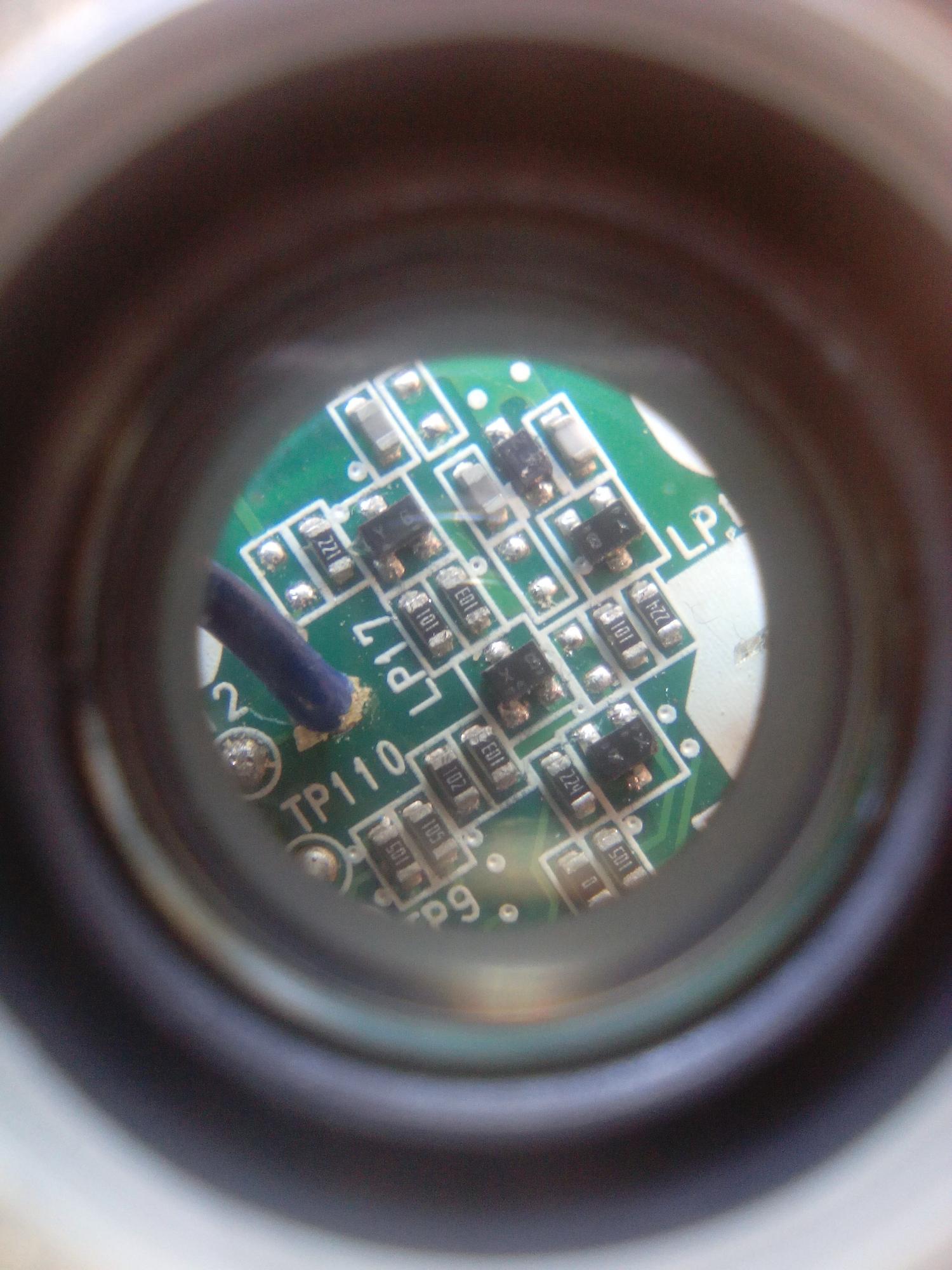

Dat wel, maar als er nog andere aanwijzingen zoals logo's op staan maakt 't dat veel simpeler...
(vaak wordt er ook verkeerd gelezen, zoals een 'B' i.p.v. een '8' of een 'O' i.p.v. een '0'. Ook goed voor lang en zinloos zoeken...)
Nee, geen logo's, alleen wat ik neerzet, en met mijn 7x meetloep kan ik ze goed lezen, maar had inderdaad gekund.
De BMS is uit 2010-2012, dus ook wat langer bestaande onderdelen, tegenwoordig al snel obsolete.
maak een foto door de leesloupe.
Als ik op SMD code XB google krijg ik: BZX99-C5V1
YC: CZMK15
en YB: CZMK13 TZT15CW RT9715FPBG
(snel geselecteerd op "SOT23".

Op 13 februari 2023 17:44:07 schreef rew:
maak een foto door de leesloupe.Als ik op SMD code XB google krijg ik: BZX99-C5V1
YC: CZMK15
en YB: CZMK13 TZT15CW RT9715FPBG(snel geselecteerd op "SOT23".
Ja, dat soort dingen had ik ook gevonden, maar kon dual diodes en enkele diodes niet rijmen met de schakeling, en weet dan ook nog niets over de driehoekjes en streepjes boven en onder de letters, daar word geen vermelding van gemaakt, zal morgen bij daglicht nog eens zien wat ik kan doen met foto's.

Dit lijkt er al iets meer op, maar eventuele codes staan naast de letters of cijfers, niet erboven of eronder.

Foto door meetloupe
Twijfel nu zelf ook tussen 8 of B, 6 bij y, maar krijg van alles terug
als ik daar op zoek, geen vermelding over symbolen.

In mijn documentatie vind ik dit in SOT-23:
XB 2SJ557 p-MOSFET
XB 5LP01C p-MOSFET
YB 5LN01C n-MOSFET
YC 5HN01C n-MOSFET
En inderdaad ook eerder genoemde zeners maar die lijken me onlogisch op die plek.
Dit lijkt er al meer op, maar nog steeds geenverklaring voor de merktekens als ik sommige datasheets bekijk.
Zou zelf eigenlijk (digitale)transistors verwachten, is maar een eenvoudige
output buffer.
De streepjes en puntjes boven en onder hebben meestal voor het type geen betekenis. (bepaalt loodvrij of niet, en andere zaken...)

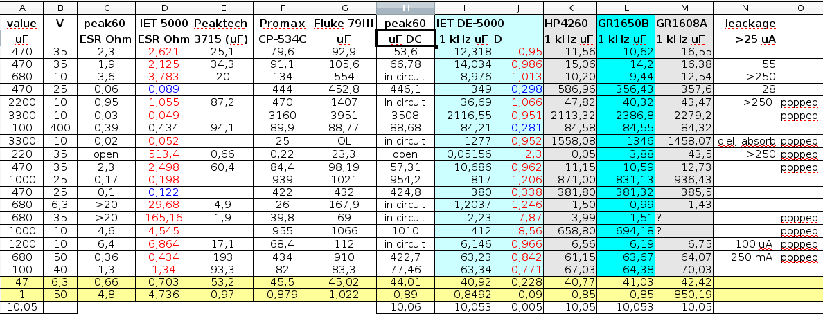

Alleen goede onderdelen, hij gaat geen kapotte mosfet herkennen. Wil je rotte elco's vinden dan heb je een echte LCR meter nodig. Veel multimeters en dit soort testers geven een totaal verkeerde capaciteit als de ESR hoog is. Een SMD onderdeel gaat ook niet in die houder passen en ook die klemmetjes blijven waarschijnlijk niet zitten. Je moet in ieder geval niet in situ meten.

Lijkt me sterk want beide meten al niet op de zelfde manier. En functies zegt niets, een 3458 heeft een voltmeet functie, net als een 5 euro DMM, zijn ze daarom vergelijkbaar ?
Ik heb ze beide, maar niet hier op het moment, zodat ik ze niet op de pijnbank kan leggen. De LCR40 meet capaciteit met AC en gebruikt meerdere frequenties. De LCR meet elco's met DC.
Daarnaast zegt dat nog niets want de test die ik laatst deed met 4 van mijn DMMs om een elco in serie met 100 ohm te meten gaf bij twee de goede capaciteit maar zonder ESR meter lijkt de elco dan perfect. De andere 2 gaven een foute, veel te lage capaciteit, waardoor je de elco afkeurt wat dan per ongeluk terecht is.
En je kunt vinden en bedenken wat je wilt, maar als je het echt wilt weten heb je de capaciteit en DF op 100 Hz nodig. Of de impedantie op 100 kHz. Alle andere methodes zijn minder of meer een gok. En ieder moet voor zich weten of gokken voldoende is. Voor de hobby waarschijnlijk wel. Maar dan kun je ook gewoon alle elco's op de gok vervangen, dan weet je zeker dat ze allemaal goed zijn.

Henry kijk even naar kolom H en I. De ESR60 tegen over de IET DE-5000. Dit zijn elcos die door William zijn gemeten na reparatie met zijn meters en met mijn meters waaronder die DE-5000
[Bericht gewijzigd door fred101 op (40%)]
Ik zie in beide kolommen bij rotte elco's dat ze rot zijn. De uitslagen zijn verschillend, de conclusies hetzelfde.
Dat is in de praktijk voldoende.
Dan kijk je niet goed, maar laat maar. Het is jou tijd. Als 500% er naast zitten jou tevreden stelt en soms een rotte zoals de eerste 3300 uF er tussen door slipt als prima op die Peak LCR meter dan vooral zo doorgaan.
