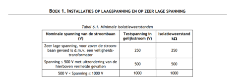

Serieus: "De metingen wordt uitgevoerd door een erkend organisme" en
"Test spanning in gelijkstroom", ah, dat is dus 500VA,

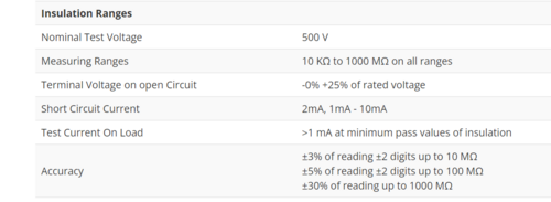

Hiermee bedoelen ze dat je Megger het moet aankunnen (de nodige teststroom).
hier een voorbeeld van de specs voor een MIT 230:
Nee, er staat toch echt "testspanning in gelijkstroom(V)" Ik snap ook wel dat ze 500V bedoelen maar dit kan natuurlijk niet in officiele normen. Die horen het verschil tussen stroom en spanning te weten.

Ah, in het kadertje, nu zie ik het... daarmee bedoelen ze volgens mij gewoon gelijkspanning. Wij hebben bijvoorbeeld een megger die wisselspanning afgeeft ook ergens in ons arsenaal (dus wisseltroom aanbiedt), het merk en type ontgaat mij. Het is geen draagbare (uit het net gevoed).
We weten wat ze bedoelen, maar het is zo ontzettend stom om een technisch incorrecte term te hebben. Vergelijk het met "Binnen de gemeente mag vanaf maandag meaar 30km gereden worden". Wat nu van de pakjesbezorger die op z'n route iedere dag wel 65km binnen de gemeente rijdt?

Zouden ze echt over één nacht ijs gegaan zijn bij het opstellen van die wettekst? Het AREI staat vol met teksten die je meerdere malen moet lezen om nu te snappen wat ze bedoelen. Enfin, ik lig er niet wakker van, ben geen taaladviseur.
Je hebt inderdaad een punt, het kan duidelijker.

Daarvoor moet je vooraan in een wet bij de definities eerst kijken wat er bedoeld word. Gelijkstroom is de stroomsoort, dus ook in het geval van een spanning hebben ze het over gelijkstroom.
Echter: in dit geval bij de algemene begrippen lijkt het een beetje willekeurig door elkaar gebruikt te worden.
dan krijg je dus teksten als deze:
Afdeling 2.3.2. Spanningsgebieden in wisselstroom
Voor wisselspanningen worden de effectieve waarden aangegeven.
Dat lijkt wel verwarrend.
