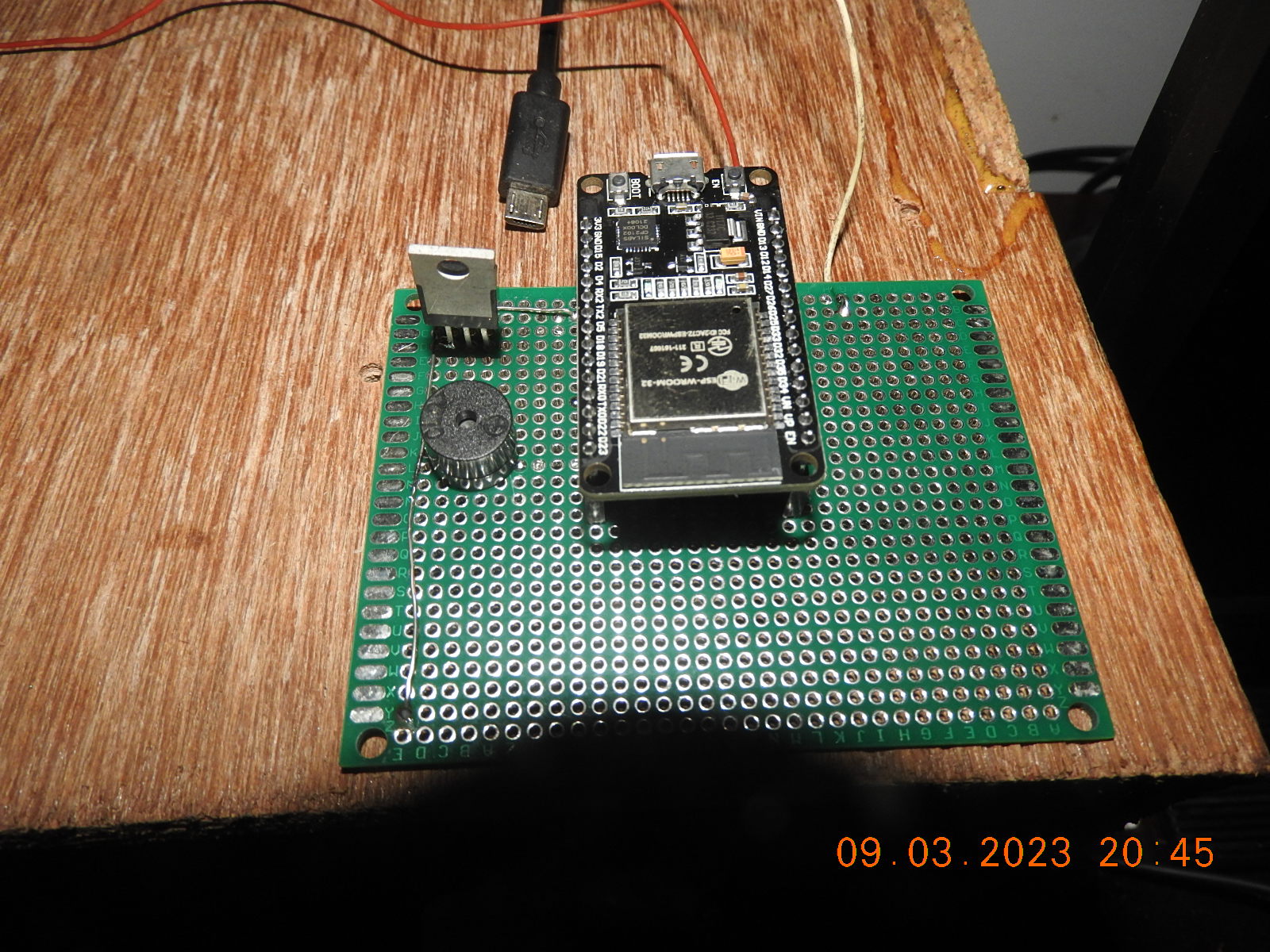

Het was niet al te moeilijk om de "hello world" van de Arduinowereld aan de praat te krijgen op mijn mooie nieuwe ESP32 DevKit; om de blauwe on-boardled te doen knipperen moest slechts de definitie van de pin veranderd worden, hier zit dat op GPIO2.
Bij de volgende stap ging het echter grondig mis! Ik ging eens gauw een zoemertje aansluiten op de eerstvolgende vrije pen, dat was dus GPIO3; op slag wilde het ding zelfs de nieuwe code niet meer opladen.
Na enig zoeken bleek GPIO3 ook gebruikt te worden door UART0 en die wordt nu net gebruikt tijdens het uploaden. Zoemertje dan maar gemigreerd naar GPIO5 en nu werkt het allemaal zoals voorzien. Mogelijks is het niet echt kosher om het zoemertje recht aan een IO-pen te hangen, ik weet eigenlijk niet hoeveel stroom die dingen trekken, maar werken doet het wel.
Nee, moeilijk is het niet, als men het eenmaal doorheeft. Zoals alles, natuurlijk, in de elektronica en soms zelfs in de rest van het leven...

Wat ik het meeste gebruik is de afbeelding onder ESP32 Peripherals, daar staan alle functies van elke pin, en de tabel er onder. Wat groen is kan je perfect gebruiken, wat geel is moet je even bekijken. Zo zal ik ook GPIO34, 35, 36 en 39 als eerste gebruiken voor input. Hebben wel geen interne pull-up of pull-down. Met een weerstandje zo opgelost.

Ik had me een tijdje terug al een beetje ingelezen vooral betreffende de ADC in deze modules, die is dus dramatiesch slecht, wat die web pagina met info ook al laat zien.
Daar de slechte ADC functie ben ik nooit eerder met deze modules begonnen, maar ze hebben natuurlijk ook vele goede punten.

Een 16 bitter heeft in reguliere schakelingen weinig nut. (je zult een uiterst stabiele referentiespanning nodig hebben)
Bij 3.3V is de resolutie dan 50µV, de 'ruis' op een standaard voeding is al vele, vele malen meer... (tientallen mV is niets bijzonders)

Ik zou eerst maar eens goed gaan kijken wat de specificaties zijn van die ADC en dan je menig gaan herwaarderen...

Terug naar de ADC in microcontrolers, de Teensy modellen hebben een duidelijk veel betere ADC aan boord dan de ESP modellen, en die heb ik al meerdere malen uitgerust met een externe goede spanning referentie.
Ook de ADS1115 heb ik al meerdere keren gebruikt, ik ben daar dus mee op de hoogte.
Voor de duidelijkheid ik vind de ESP serie controlers niet slecht, maar een aantal specs zoals die ADC is een beetje triest.

Als je de link volgt de werkt gegeven kan je zien hoe krom de lineariteit van de ADC in die microcontroler is.
Dat je dat niet wilt erkennen is jouw probleem, maar als je wat rond leest op fora over die ADC, dan ben ik echt niet de enige die het niet toppy vind.
De ADC doet bijna niets aan het begin stuk en aan het eind van het 12 bit is het helemaal geweldig mooi. ja dat is sarcasme.
Dat je die ADC toch kan gebruiken voor b.v. een potmeter uit te lezen om daarna de helderheid van een lamp of LDR te regelen en dat dit werkt hoeft niemand mij te vertellen.
Spanning of stroom meting, daar begin ik dan al aardig mijn wenkbrauwen bij op te tillen, vooral dus als je in het begin of aan het einde van de ADC schaal komt, hij liegt je recht in je gezicht.
Waar we het trouwens dan nog niet over gehad hebben is de gevoeligheid van de ADC betreffende voeding spanning, ruis en temperatuur, die je normaal ook meeneemt in je "error budget".

De ADC in de ESP is dermate gammel dat ik niet weet of ik dat wel in een commecieel product zou willen hebben.
Dat vastlopen tegen de grensen aan de hoge en lage kant is echt erg en dit samen met de variaties "errror budget" dat ik al eerder aangaf.
Je Li-Ion cel meten als je tegen de bovenzijde van je ADC waarde zit waar hij vast loopt, dat gedrag kan je niet echt corrigeren, dit omdat er te weinig te corrigeren valt.
Je zal goed moeten schalen om in een linear stukje te komen, maar heb je dan nog resolutie voldoende over voor een waardevolle meting, zal het nog maar eens zeggen want het komt moeilijk binnen,
De waarde die je uitleest b.v. de maximale spanning van een Li-Ion cel, heb je met de gebruikte ADC er voldoede zekerheid over?

Niet lineair ADC gedrag komt meestal doordat de impedantie van de aangeboden spanning te hoog is, beste zo laag mogelijk houden...
(de samplecondensator in de ADC is meestal ook maar heel erg klein, hooguit enkele tientallen pF's)
