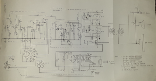

Hierbij een foto van het hele schema.

Er zit een tekenfout in het schema. Diode D3 is kortgesloten door een draadje bij de 100Ω weerstand van TR6
Op 14 maart 2023 23:57:47 schreef ohm pi:
[...]Er zit een tekenfout in het schema. Diode D3 is kortgesloten door een draadje bij de 100Ω weerstand van TR6
Goed gezien!
Die punt vlak onder de 100R weerstand van de emitter van TR6 hoort er niet.

Het schema dat we hier bespreken is echt wel interessant. @Brightnoise heeft gelijk dat de ruststroominstelling een beetje iffelig is, maar dat is gewoon een praktijkkwestie.
Iets anders is, dat deze eindtrap van huis uit een heel hóge uitgangsweerstand heeft: die ligt in de orde van kilo-ohms. Als je de luidspreker los zou maken, zou de uitgangsspanning onmiddellijk al bij de kleinste ingangsspanning gaan clippen.
In werkelijkheid gebeurt dit niet, door de vrij robuuste tegenkoppeling naar driver T4 en naar T2. Maar de trafo zit in deze tegenkoppellus!
Dat kan ook alleen maar de fasecompenserende onderdeeltjes die je onderweg ziet (geel); en ook doordat het een nette trafo is.
En natuurlijk loopt er géén gelijkstroom door de primaire (paars) van de trafo. En wat er met de gelijkstromen in de secundaire in de trafo gebeurt snap je zelf wel. :)
Het is weer eens wat anders, deze versterkers; een leuke oefening!

Gisteren heb ik in de buurt van de lokatie ook de orginele servicedoc op kunnen halen, die was bij een collega hobbyist.
Ik heb een paar foto's gemaakt.

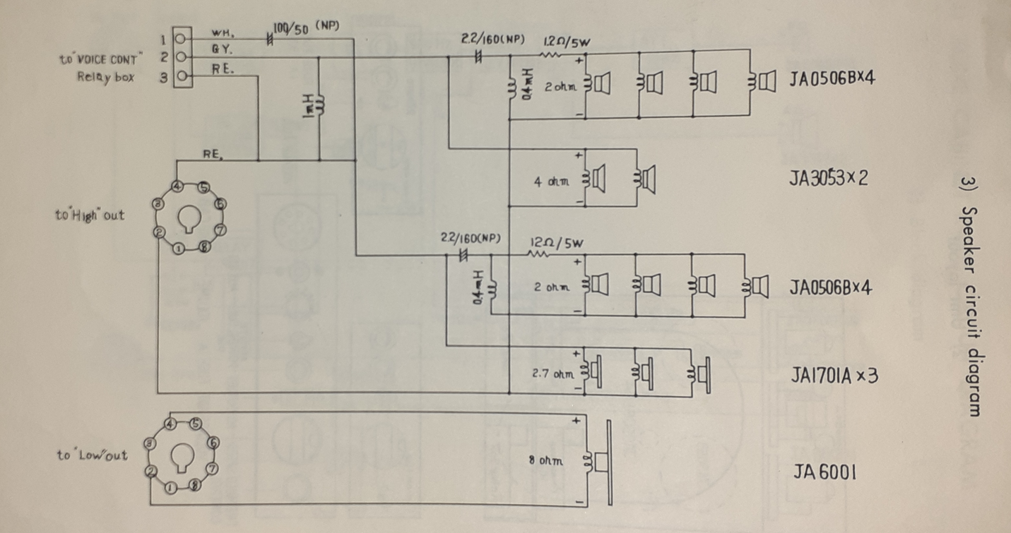

Het echte schema van de R60B en een schema van de speakers.
En het bedradingsschema, waar zie je dat nog?
Die speakers zijn heel apart aangesloten en het geheel is dus best wel laagohmig in de hoge en middentonen sector.
