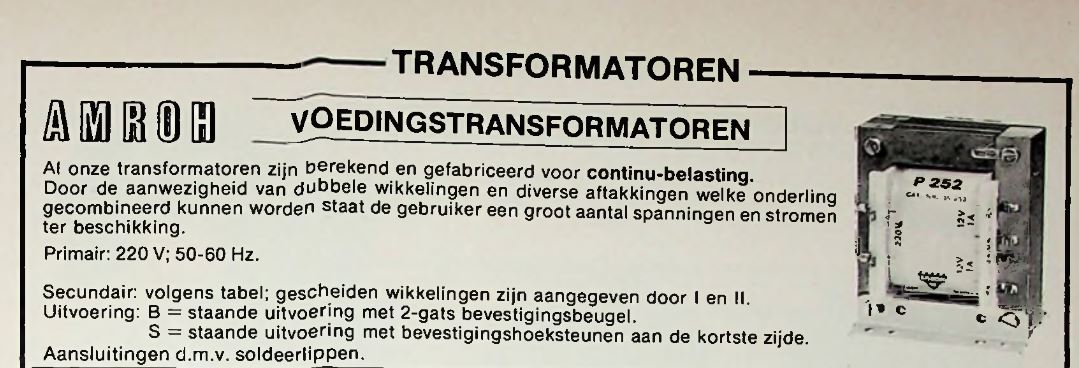

Hallo MPG en Kruimel,
Dank voor jullie continue adviezen.
Wordt zeer gewaardeerd!
Het lijkt erop (zie Aurora Kontakt / Amroh brochure, anno 1977), dat deze serie Amroh Power trafo's gedesigned/gefabriceerd waren om zo flexibel mogelijk toegepast te worden.
(Mogelijkheid om wikkelingen in serie zetten, c.q. wikkelingen parallel te zetten, zie tekst).
Ik vermoed dus dat de
windingset I (0 - 18V - 21V - 24V)
bifilair is gewikkeld met
windingset II (0 - 18V - 21V - 24V).
Parallelschakelen van gelijke Taps van Windingset #1 en de tegenhanger Tap in Windingset #2,
zou dan mogelijk moeten zijn, maar het is toch merkwaardig waarom de 24V TAP van wikkeling I zoveel verschilt van de 24V Tap van wikkeling II.
"Playing Safe" door 2 Graetz bruggen te gebruiken en de + en - van de ene brug met de + en - van de andere brug te verbinden lijkt dan het beste (Advies Sine, Blackdog, Kruimel).
Ik zal de spanningen vanavond nog eens nauwkeurig nameten (dan is de netspanning hier het meest stabiel).
Brugcellen erin en dan kan het deksel weer op deze voeding!
