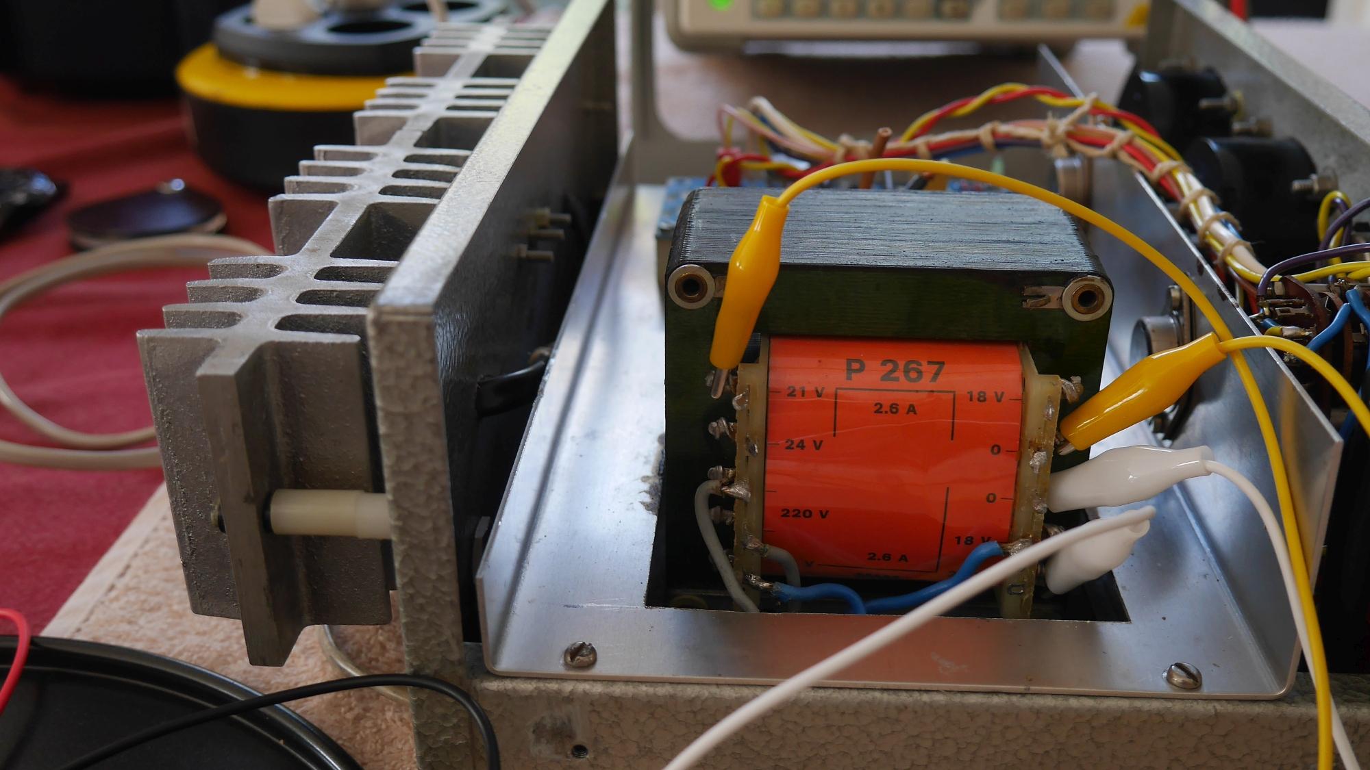

In de Elektuur Precisie Voeding (zie https://www.circuitsonline.net/forum/view/160757 ) heb ik destijds een AMROH P267 Nettrafo gebruikt;
Deze heeft de volgende spanningen:
Primair : 220V ~
Secondair I: 0 - 18 - 21 - 24 V (2.6 A)
Secondair II 0 - 18 - 21 - 24 V (2.6 A)
Actuele waarden (Netspanning = 230.8 V~):
Secondair I: 0 - 19.84 - 23.12 - 26.54 V~
Secondair I: 0 - 19.54 - 23.05 - 27.78 V~
Ik wil de 0 - 21 V (Secondair I en Secondair II) parallel schakelen, om 23V 5A ~ beschikbaar te hebben.
Kan dit (ongestraft)?

Het lijkt erop (zie Aurora Kontakt / Amroh brochure, anno 1977), dat deze serie Amroh Power trafo's gedesigned/gefabriceerd waren om zo flexibel mogelijk toegepast te worden.
(Mogelijkheid om wikkelingen in serie zetten, c.q. wikkelingen parallel te zetten, zie tekst).
Ik vermoed dus dat de
windingset I (0 - 18V - 21V - 24V)
bifilair is gewikkeld met
windingset II (0 - 18V - 21V - 24V).
Parallelschakelen van gelijke Taps van Windingset #1 en de tegenhanger Tap in Windingset #2,
zou dan mogelijk moeten zijn, maar het is toch merkwaardig waarom de 24V TAP van wikkeling I zoveel verschilt van de 24V Tap van wikkeling II.
"Playing Safe" door 2 Graetz bruggen te gebruiken en de + en - van de ene brug met de + en - van de andere brug te verbinden lijkt dan het beste (Advies Sine, Blackdog, Kruimel).

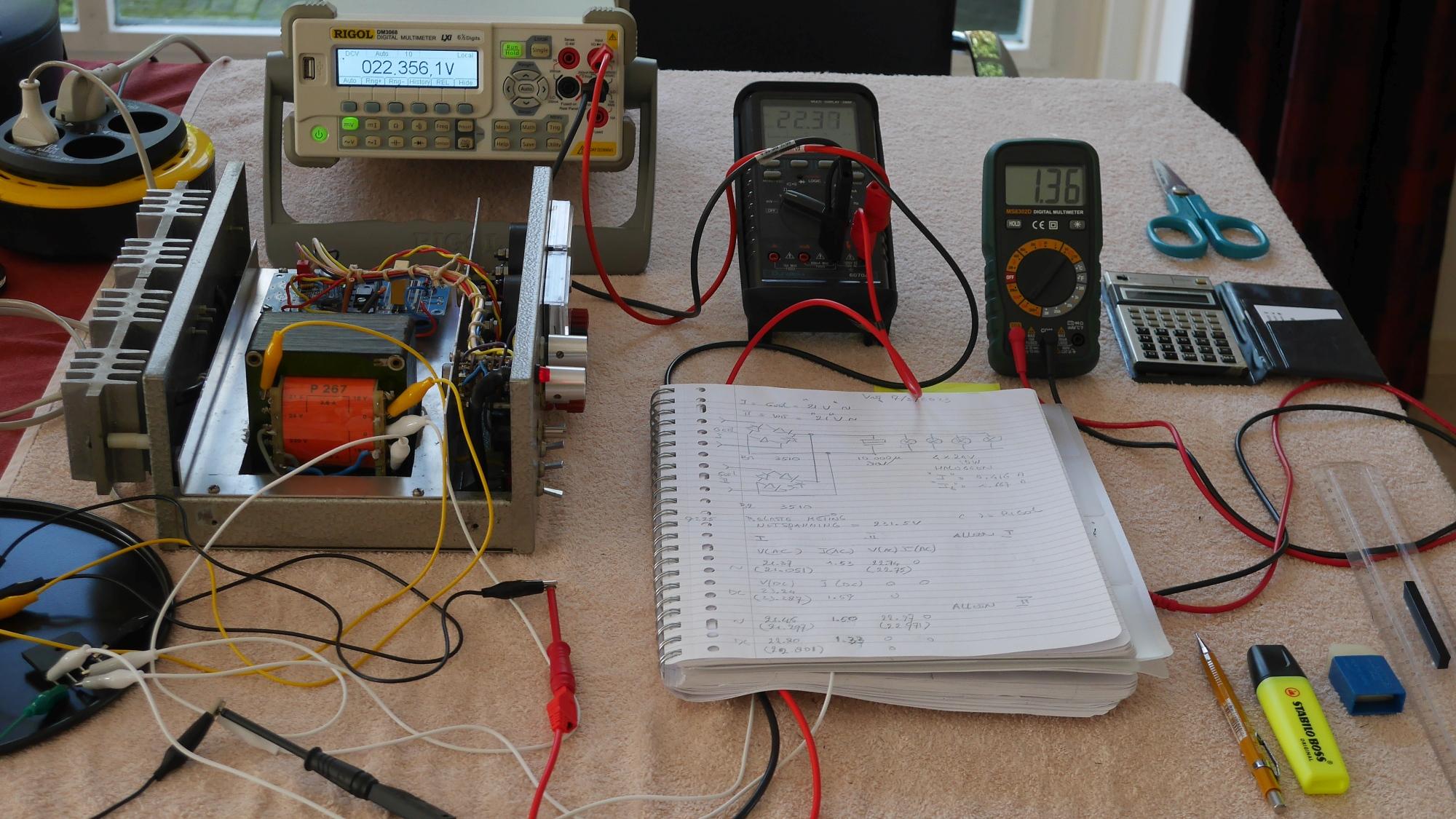

Toen jij deze mail schreef had ik al deze metingen (aboluut en differentieel) al uitgebreid uitgevoerd.
(Maar ja, er zijn nog andere zaken en het was ook "Election Day" etc.).
De netspanning werd hierbij met een ex DDR "spanningsgleichhalter" constant gehouden ( +/- 0.3 V).
W.b de differentiele meting:
Omdat de 24 V tap(s) een meer aanzienlijke afwijking verschil gaven (0.35V) , dan de 18 V en 21V taps (resp 10.1 en 11.8 mV), ben ik meteen naar de oplossing van Sine e.a gegaan:
Scheiding van de twee windingen dmv twee brugcellen.
Dit werkt prima.
