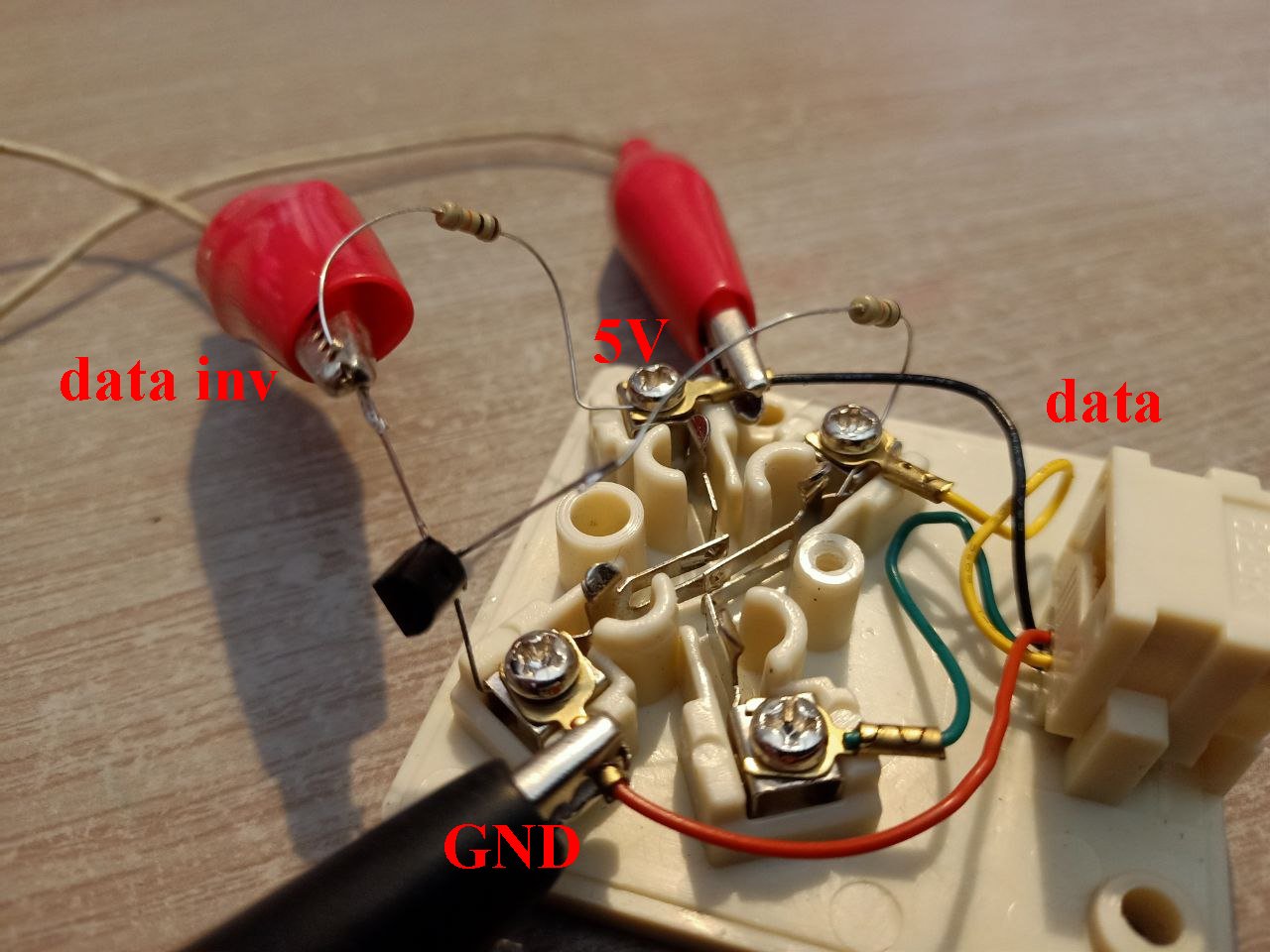

klein schematje gemaakt met BC547 en 2weerstandjes, ik hang die ertussen, GEEN data meer
ik gebruik dit schema, maar dan niet GPIO 10 maar RX.
wat ik ook doe, de pc ziet GEEN data met een BC547 ertussen, en wel als ik zonder werk. als ik aan de basis van de tor aftak, krijg ik een hele boel ANDERE data op het scherm te zien.
dat zou toch niks mogen uitmaken?
het kan haast niet simpeler. rechts hiervan zit een RJ11 draad naar de digitale meter.
de gele draad is data van de P1
zwarte draad is +, rode draad is ground. kan ik niet kiezen, die telefoondoos met RJ11 is nu éénmaal zo bekabelt.
aan de gele draad krijg ik data, achter de transistor niks. al 3 transistoren gebruikt, al 2x het schema van scratch opgebouwd (1 op pcb, 1 in de lucht zoals foto)

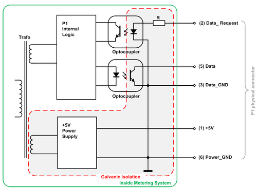

De datapin is open drain, heeft een pull-up nodig...
dat vind je dus nergens in die schemas online. 10K van +3,3V naar die datadraad en heb wel leesbare data na de BC547 nu.

het werk was even onderbroken, maar de rpi doet het nu ook.
dat domme pull-up weerstandje dus. bij de meeste schemas die ik online vond, wordt die nergens vermeld. het schema hierboven ook niet, en dat wordt veelvuldig rond gekopieerd in vele topics.

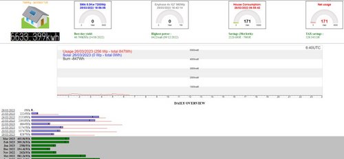

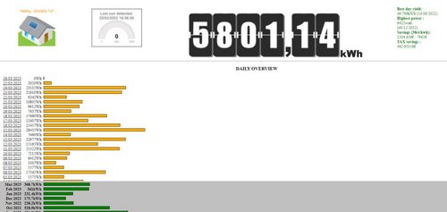

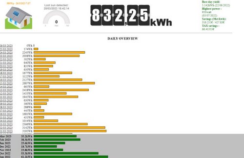

alles wordt verrekent op een website met apache, en die is best uitgebreid:
overview van het huis:
verbruik, opbrengst 2 solars panelen, grafisch weergegeven in grafiek, en ook per dag in balkjes.
ook samen gevat per maand onderaan (en per jaar niet in beeld).
de 2 zonnepaneel installaties heb ik ook apart staan zodat ik beide kan bekijken en vergelijken

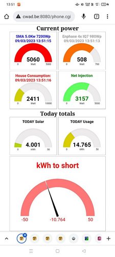

een grafische weergave op de gsm zodat ik kan zien wanneer we overschot/tekort hadden om dan bv droogkast aan te zetten (moet nog automatisch)

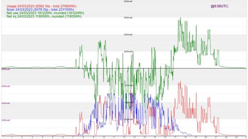

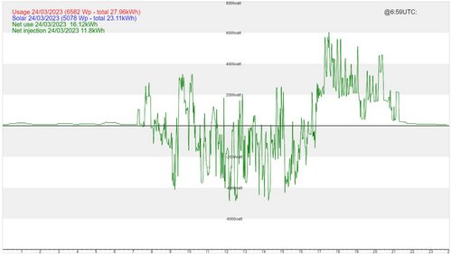

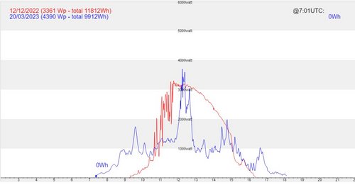

ik kan dan per dag ook het totale opbrengst en verbruik opvragen
de rode en blauwe grafiek zijn verbruik en opbrengst.
nu met die digitale meter moet die ook rekening houden met eigen verbruik en injectie. dus vandaar de groene grafiek die een berekening is van beide. die kan ik ook apart vragen voor duidelijker beeld. links bovenaan zie je dan nog altijd de totale opbrengst, totale verbruik, het echte verbruik en de injectie. hetgeen ik zelf dus verbruik tijdens het opwekken, zit er niet meer in
en bijkomend kan ik eender welke dag terug vragen en vergelijke met gelijk welke dag. ook ideale voor de beste zomer en winter dag te vergelijken

Als je de interne pull-up aan hebt staan op de controller dan merk je ook niets ervan...
Open collector/drain is wel logisch, het is de enige manier om een universele output te krijgen.
(kun je de spanning aanpassen aan de spanning die jouw systeem gebruikt, 3.3v, 5v, of wat anders...)
Als je echt wil weten hoe het hoort te werken... https://www.netbeheernederland.nl/_upload/Files/Slimme_meter_15_a727fc…
Daar staat hoe het in mekaar zit.

Maar het pullup weerstandje moet vrij laag zijn. Met een stukje kabel van 60 cm heb je al snel 470 Ohm nodig om een fatsoenlijke flank te kijgen.
Met 4k7 komt er helemaal NIETS uit. Zelf geconstateerd dat bij 1k+ het signaal al slecht is.
ik heb 10K zitten en werkt perfect.
ook 10K naar de basis van de BC547.
dan zit er bij open collector dus 20K van 5V naar BC547. dat maakt 0.22mA basisstroom.
dat zit wel goed. de BC547 moet ook amper stroom leveren aan zijn uitgang
