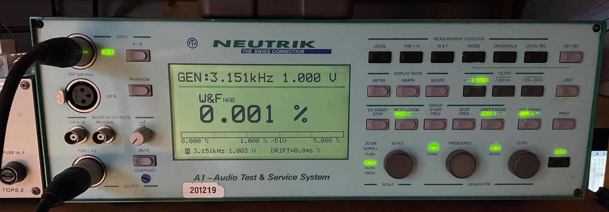

De foto van de Neutrik hierboven van Aart (mooi apparaat!) heeft een ultra lage W&F van 0.001%
Ik vraag me af of een topmodel van Studer zoals de A80 of een Telefunken M15 dat haalt.

Voor het meten van W&F ben ik begonnen met de Ferrograph meetset, daarna twee modellen Neutrik en als laatste de door mij zelf aangeschafte Audio Precision.
Deze meetset geeft behalve de digitale waarde ook met een balk aan wat je W&F is zoiet als bij Fluke handmultimeters.
Op mijn twee foto's is dat niet te zien, dit omdat ik de Bargraph functie niet had aangezet.

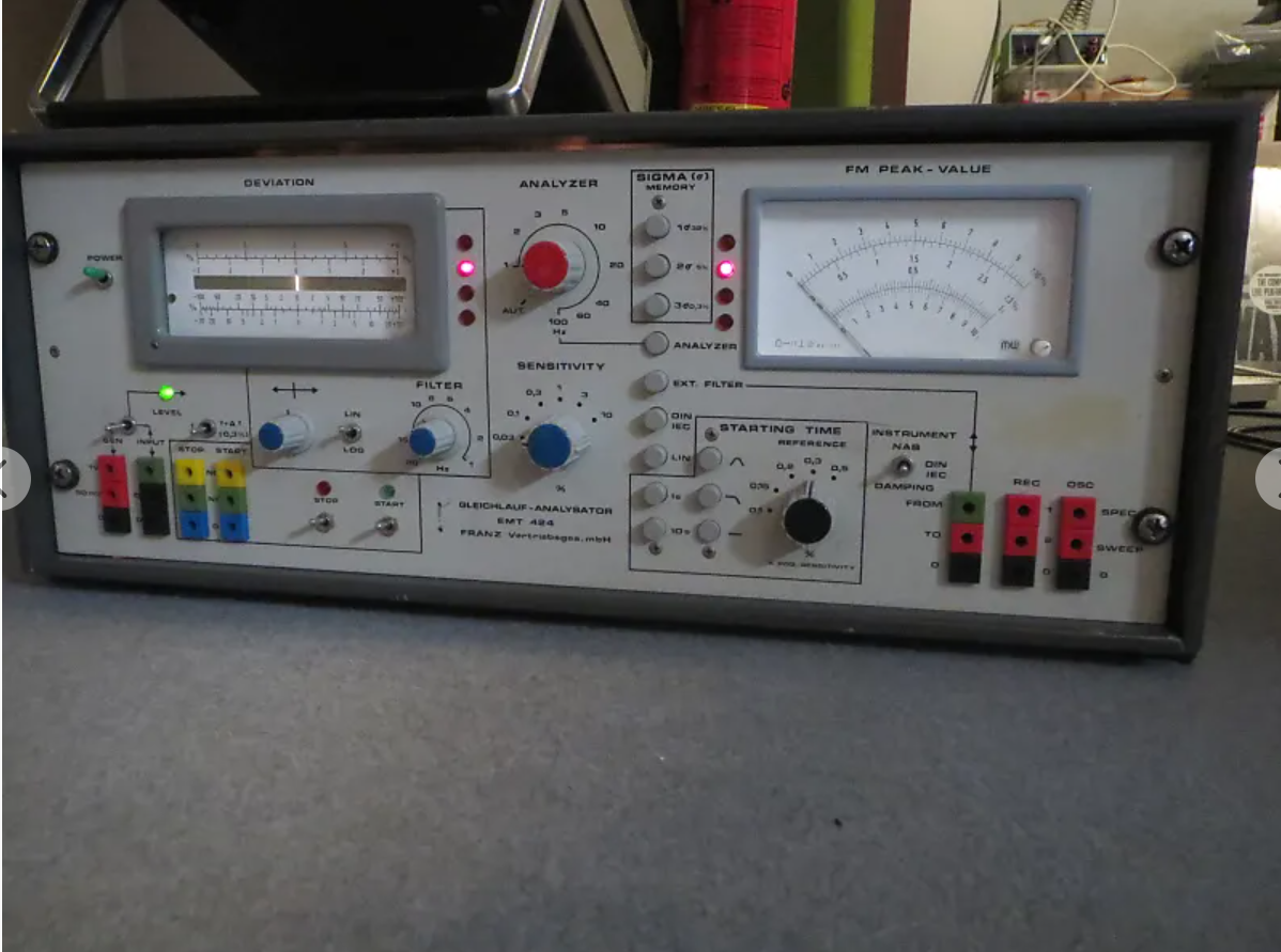

De EMT meetapparatuur heb ik nooit in mijn handen gehad, wel het een en ander gezien in wat studio's van EMT.
