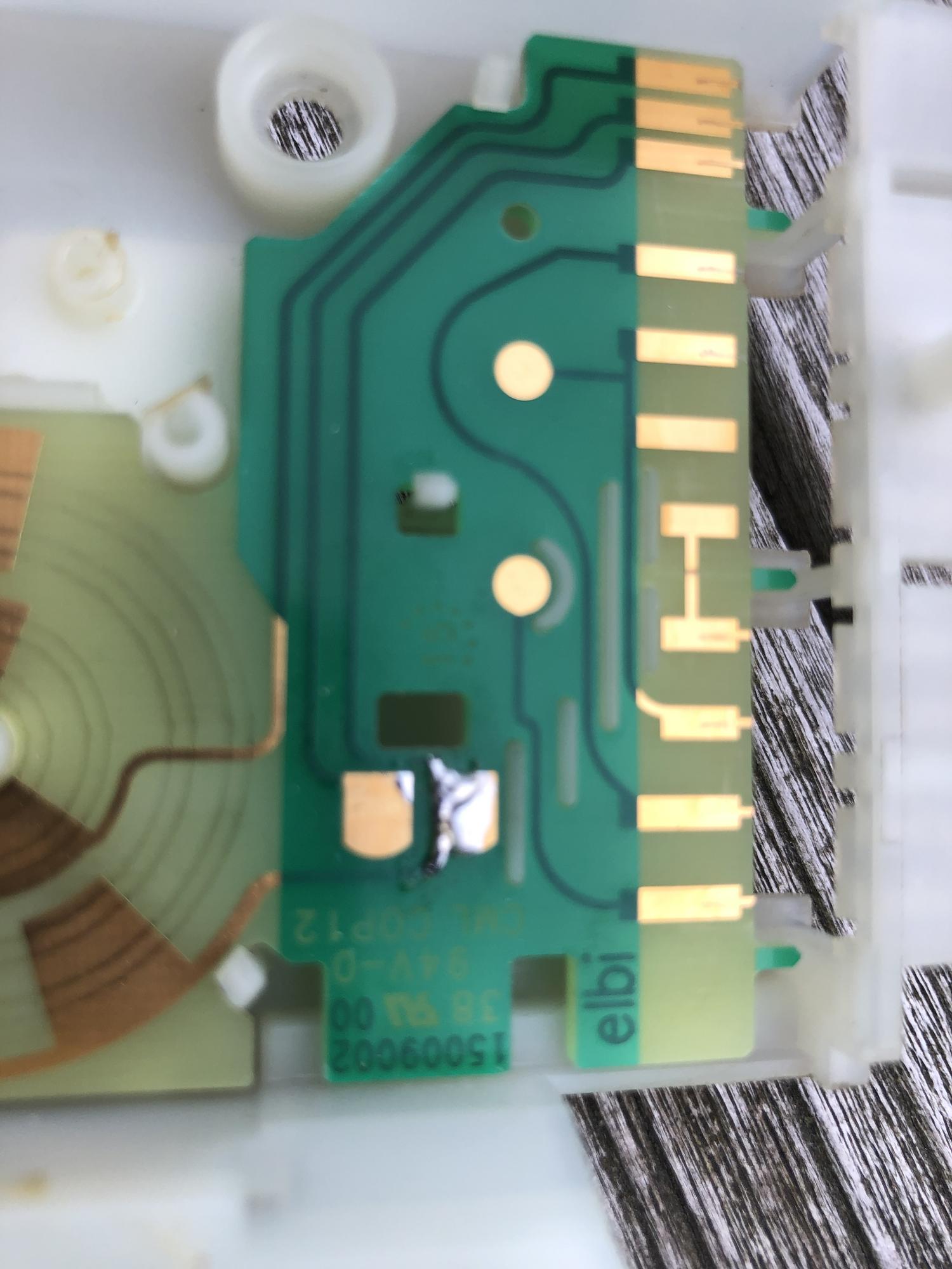

Miele W1 ( ELP170) geeft na het starten F0063 fout .
Ik merk op dat motor van zeepbakje blijft draaien .
Ik zie dat sensor dewelke debiet bewaakt stuk is ( door lekkende waterbak) .
Deze hersteld ( slechte verbindingen) maar fout blijft.
In module om motor aan te sturen zit geen electronica - alles ziet er ok uit inwendig) . Zeepbakje zelf lijkt dus ok .
Omdat zeepbakje gelekt heeft toch ELP170 module grondig bekeken maar deze heeft geen water gehad .
Als ik selectie centrifugeren selecteer en op start druk start het centrifugeren zoals het hoort maar motor zeepbakje start ook met draaien en blijft draaien . Na een minuut of zo komt dan ook F0063 .
Iemand hier ervaring mee ?
Jan
EricN

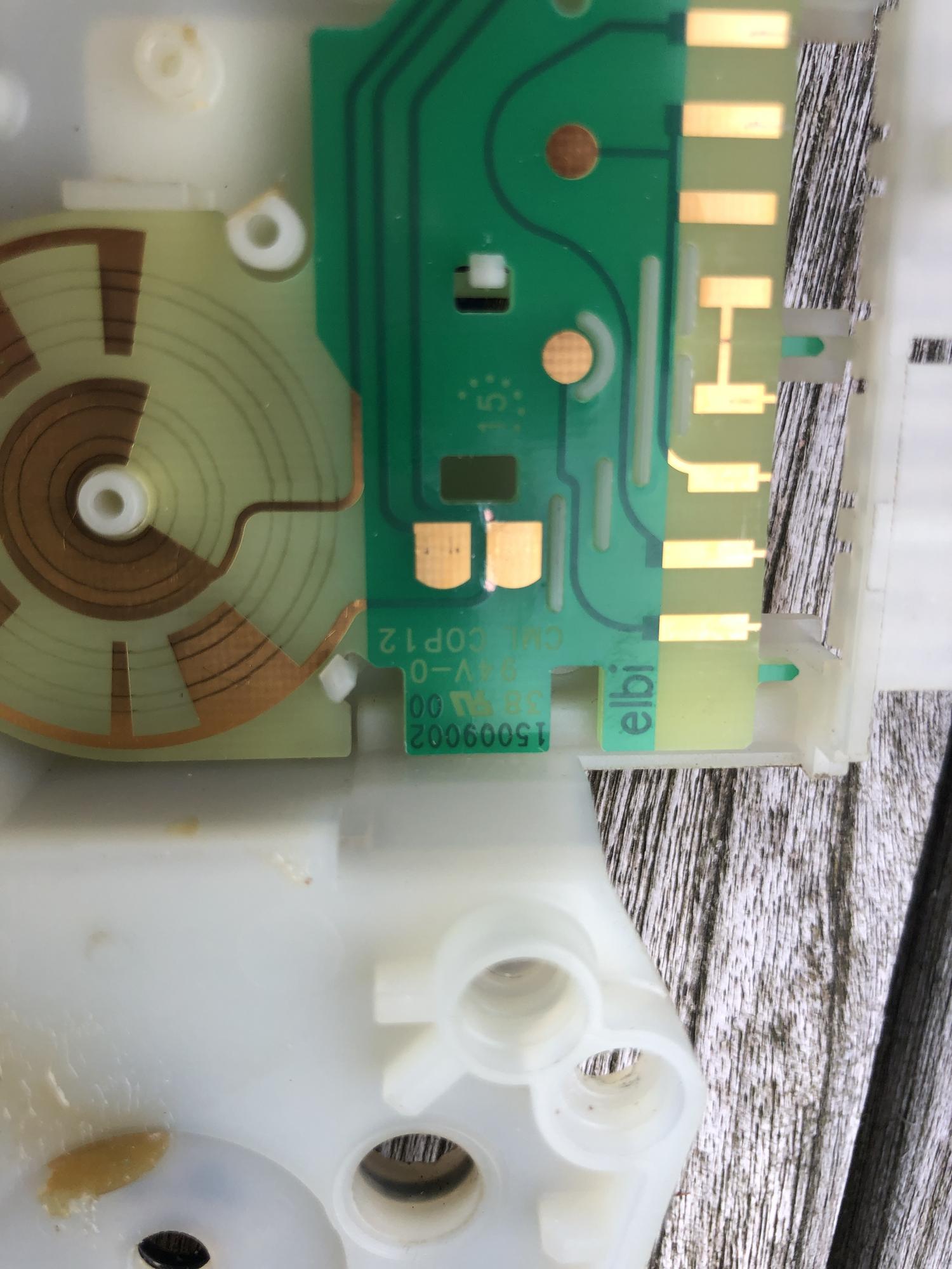

Meestal haarbreuk in printje bij zeepbakmotortje. Zie je niet. Moet je printsporen meten. De flowsensor(reedkontakt) koppel ik af (verbinding tss zeepbakprintje en reedkontakt printje los maken) en programmeer ik uit in de programeermode "flowmeter: uit" .
Klopt wat EricN zegt, door continu wrikken ontstaat er een scheur in printje en detecteert posities niet meer..
Weeral recht in de roos .
O twee plaatsen een haarscheurtje niet met het blote oog te zien .
Draadje over gesoldeerd en opgelost !
Wederom dank , dank !
Jan

De haarbreuk is niet altijd even duidelijk en kan bij demontage mss tijdelijk niet meetbaar zijn. Monitor (voltmeter) de pulsspanning vd positie contacten. Dus tijdens het draaien vd micromotor moet er een spanningsverandering zijn telkens het sleepcontact verbinding geeft op de koperen sporen. Zie foto janEB.
